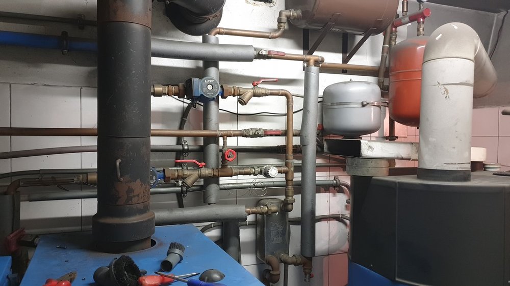

Witam. Wczoraj robilem rozruch kotla i okazalo sie ze przekladnia nie pracuje silnik noe mial sily.ruszyc. wymienilem wiec kondensator ale bez zmian...rozebralem.wiec podajnik wyczyscilem i poskladalem...chodzi. w instalacji bylo male cis ok 1 bar...dolalem.wiec wodu do 2 bar (tak mi kiedys facet ktory to montowal kazal robic) dolalem.tez wody do kotla..dolewalem az zaczelo leciec z baniaka ktory jest przy suficie (tak kiedys doradzono mi tutaj). Sprawdzilem tez (nie wiem po co) zawor bezpieczenstwa...no i teraz cieknie caly czas.woda z niego. Przekrecalem kilkanascie razy i bez zmian. Mysle ze zawor bedzie do wymiany pewnie dostal sie jakis brud czy kamien z wody. Naczytalem.sie teraz.roznych tematow i omazuje.sie ze w 2 baniaku ktory ma u gory wentyl ma byc jakies cisnienie...nacisnalem zaworek i jest cisza. Ile i jak dopompowac?  Kompresor posiadam.spacer.pngspacer.pngspacer.png
Przeczytaj to: https://www.instalator.pl/2017/03/naczynia-przeponowe-instalacjach-c-o-c-u-solarnych/
Może zniknie również problem z zaworem.
