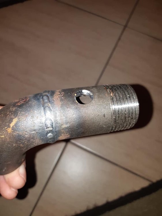

Jedną stronę rurki miedzianej należy zaspawać - ja zrobiłem to spawarką TIG (zwiększyć przepływ argonu, prąd 50A - trzeba uważać, bo miedź doskonale rozprowadza ciepło i grzejemy, grzejemy i dopiero po chwili płynie jak woda). Po oszlifowaniu mamy gilzę. Proponuję najpierw zostawić rurkę o długości 10cm - docinać będziemy według potrzeb)
Złącze z gwintem wewnętrznym trzeba rozwiercić wiertłem 8mm.
Złącze z gwintem zewnętrznym proszę dokładnie przeszlifować w środku. Następnie dobieramy długość (w tym celu skręcamy obie złączki i przymierzamy w zależności od miejsca montażu) i lutujemy. Ja lutowałem cyną ołowiową, można zastosować lut twardy.

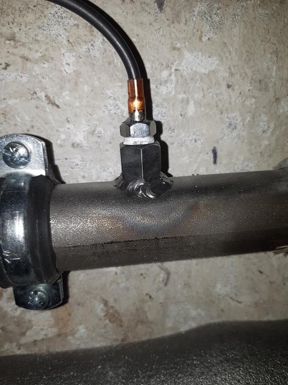

Złącze z gwintem wewnętrznym możemy doszlifować np. do kształtu rury. Ja te czujniki zastosowałem jako czujnik temperatury kotła (płako), jako czujniki temperatury zasilania i powrotu (doszlifowane do rury 1"). Po wybraniu miejsca montażu wiercimy w rurze otwór (10mm) i spawamy złącze z gwintem wewnętrznym do miejsca montażu bez wkręconego czujnika!!!
Reszta to przylutowanie kabla (średnica zewnętrzna maksymalnie 4,5mm), włożenie w gilzę wraz z pastą termoprzewodzącą i zaciśnięcie brzegu gilzy.
Dzięki takim zabiegom udało mi się skrócić czas pracy palnika o połowę bez zmiany parametrów. Skrócedniu uległy również czasy postoju, dzięki czemu praktycznie nie ma pracy w podtrzymaniu.

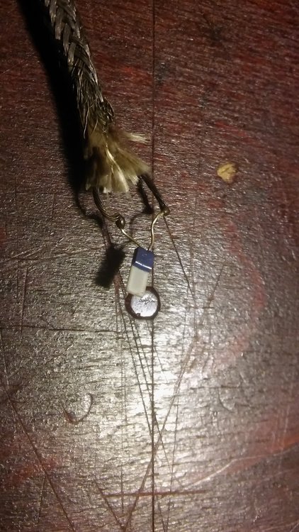

Kiedys upalilem PT1000. Okazalo sie ze sam termistor zyje ale cymbaly lutowali przewody do czujnika i tylko cyna poplynela. Zacisnalem tulejke na czujniku i przewodach, odizolowalem silikonem 1500. Calosc do gotowej tulejki w smarze miedzianym. Dziala. A czy pokazuje szybciej - sam nie wiem.
@PioBin, czujniki powyżej 180C są zapewne już lutowane do przewodów na twardo, na fotce Pt100 na 400C, wszystko w szkle, osłona stalowa, poniżej 250C stosuje się osłony silikonowe, żeby tak jak piszesz nie upalać połączeń zrobiłem dodatkową sygnalizację:), bo "buzerek" w sterowniku słychać tylko w piwnicy, a stosuję podwójny Pt1000, trochę to kosztuje.
Właściwie też nie obserwowałem jak szybko reagują czujniki.
@Duck a jakim sposobem (innym niz ja to zrobilem) odizolowac przewody pomiedzy soba? Same wyjscia z termistora to grubosc wlosa (no moze kilku :) )
Ps. Nie mam fotki swojego, ale moj byl taki cylindyczny w ceramice chyba. Rozmiarem zblizony pewnie.
Edytowane przez PioBin
@PioBin, przekładają między przewody tkaninę szklaną, nie nasyconą żadnymi substancjami.,ten jest francuski.
Odizolować można rurkami z włókna szklanego. Można kupić w każdym sklepie z podzespołami elektronicznymi.

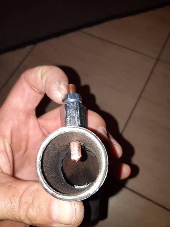

Co do mojego pomysłu - chodziło o ograniczenie ilości ośrodków przewodzenia ciepła. Nie ma możliwości umieszczenia czujnika oryginalnego bezpośrednio w wodzie. Ścianki są z mosiądzu grubości 0,2mm. Oryginalna gilza może być umieszczona jedynie w gotowej kieszeni/krućcu.
Moje rozwiązanie wymyśliłem na potrzeby umieszczenia czujnika bezpośrednio w wodzie. Miedziana rurka doskonale przewodzi ciepło. Wymiary termistora są o 0,2mm mniejsze niż średnica wewnętrzna rurki (zdjęcie 2). Po zastosowaniu pasty działa idealnie.
Tak wygląda to na rurce. Nic nie stoi na przeszkodzie, żeby nagwintować kształtkę miedzianą gwintownikiem M12x1 i kręcić tak przygotowany czujnik do instalacji na miedzi.
Zalety są niepodważalne. Poniżej zdjęcia. Zdjęcie na kształtce służy do zobrazowania o co chodzi.
