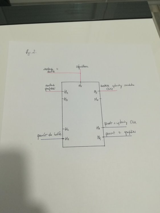

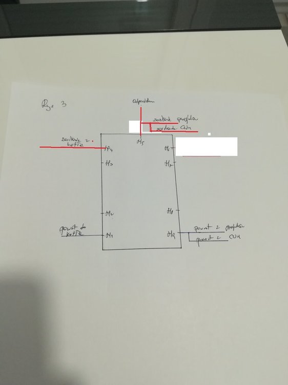

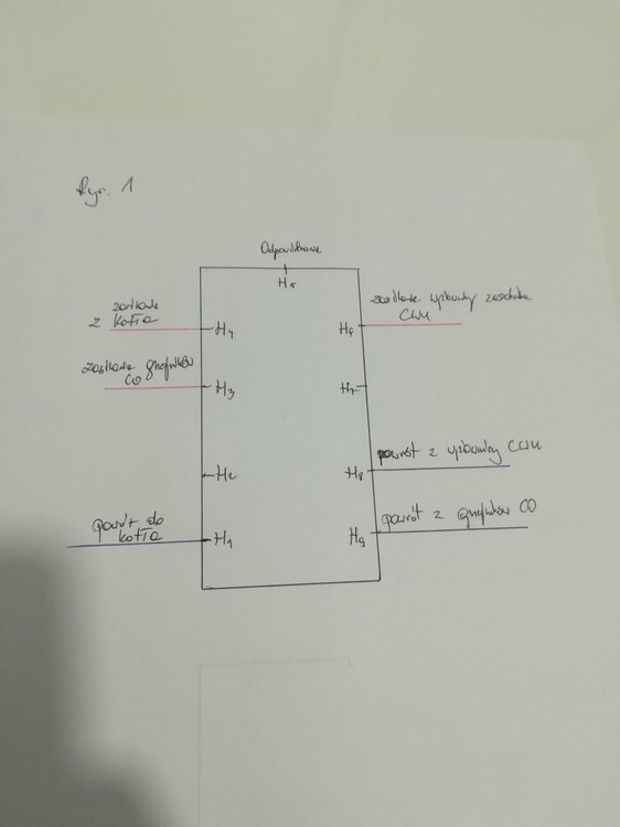

Na wiosnę chce zamontować piec Defro Hg 25 współpracujący z buforem. Z bufora zasilana będzie wężownica w zasobniku CWU oraz instalacja grzejnikowa CO. Montaż instalacji wykona dobry instalator, ale jak wiadomo mało ludzi ma styczność z buforami. Proszę więc o radę w jaki sposób podłączyć zasilania oraz odbiory z bufora. Przygotowałem 3 rysunki, na każdym z nich jest innych sposób zasilania oraz rozbioru ciepła. Najbardziej odpowiada mi sposób z rysunku nr 2, ale nie wiem czy jest to prawidłowe rozwiązanie, oraz w jaki sposób rozwiązać odpowietrzenie - czy można dać trójnik i na jednej odnodze odpowietrznik? W tym sposobie cały potencjał bufora zostałby wykorzystany. Proszę o opinie który sposób jest waszym zdaniem najlepszy.

Ten z podłączeniem CWU przed buforem?, ale wtedy jeśli dobrze rozumiem CWU grzeje się podczas pracy kotła, a mi zależy aby palić latem rzadziej...
