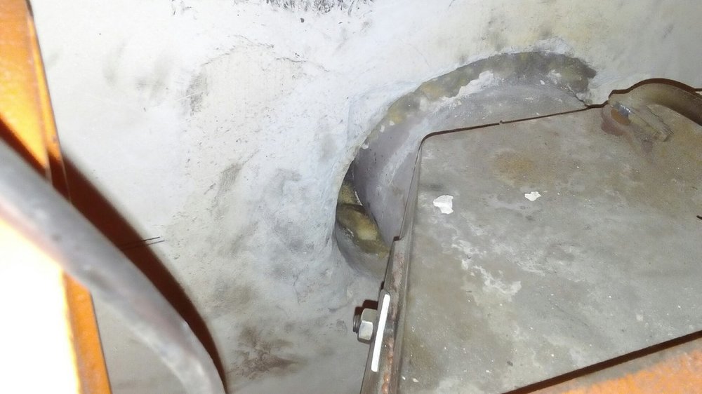

 Wziąłem się ostatnio za czyszczenie pieca Termo-tech 20kw ( piec na ekogroszek z podajnikiem) i "zruszylem" słabe uszczelnienie przejścia czopuch -komin .
Główna zmiana po ponownym rozpaleniu to spaliny po otwarciu drzwiczek zasypowych i problem z poprawnym ustawieniem parametrów.
Po oczyszczeniu starego/luźnego uszczelnienia( wełna ?) ukazała mi się japa z przedmuchem..
Pytanie mam do Was : jak to uszczelnić zgodnie ze sztuką ?
Pozdrawiam i dziękuje

Kupić zaprawę szamotową  opakowanie w zależności od potrzeb, rozrobić wg instrukcji na opakowaniu i uszczelnić.
Nie masz kawałków wełny mineralnej, żeby to "wypchać" na nowo ? Byłoby najprościej bez babrania z zaprawami.
Dziękuje za pomoc, zaprawa szamotowa schnie od wczoraj .Wełne mam, nawet coś tam mi się udało wepchnąć ,ale...łatwo ją wepchnąć za daleko...
wydaje mi się, że u mnie czopuch za płytko wchodzi w ściane/komin , jest może 3-4 cm zakładki "rura w rure, a do tego wchodzi nie symetrycznie . Tak jak by brakowało przejścia dylatacyjngo jak na rysunku
