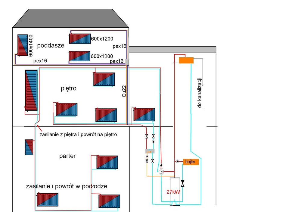

Witam Panowie , mam pytanie czy ktoś z Was łączył instalacje układu otwartego z układem zamkniętym ? Chodzi oto że kotłownia i zbiornik wyrównawczy jest w jednym domu a część instalacji w drugim - przyległym   WSZYSTKO obecnie chodzi bez zarzutów jako układ otwarty z piecem akord eco 25kW  na eko groszek i podajnikiem  ślimakowym      1140848204_kociopogldowy.jpg.3900535ba82c1ad38e2dcd845dd4f031.jpg
Obecnie kumpel chce adoptować strych i tu rodzi się problem gdyż zbiornik wyrównawczy jest około 45 cm nad podłogą poddasza a nie ma jak go podnieś do góry , więc zastanawiam się czy takie podłączenie wymiennika zda egzamin , proszę o jakieś sugestie , z góry dziękuje i pozdrawiam .

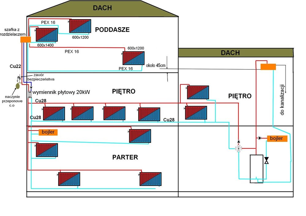

Całości nie za bardzo bym chciał zamykać bo kocioł ma 27kW a producent dopuszcza tylko kocioł w układzie otwartym  ,a co sądzisz @sambor o takim rozwiązaniu,
  • 1783742127_schematZWYMIENNIKIEM.thumb.jpg.cb682b3e0687a7f089044a173d4f792b.jpg
dziś przestudiowałem dokładnie instalacje i wychodzi że to już któraś przeróbka (dokładka ) grzejników
Powinno być dobrze, tylko potrzeba naczynia przeponowego po stronie zamkniętej wymiennika.
Ponadto naczynie otwarte musi być minimum 0,5m nad najwyższymi elementami instalacji tj grzejnikami lub rurami , które są zasilane z obiegu otwartego.
Tak teraz wyrównawczy jest 3 m nad instalacją , i dlatego teraz działa dobrze , a problem jak dojdzie poddasze , naczynie przeponowe  oczywiste wraz z zaworem bezpieczeństwa
