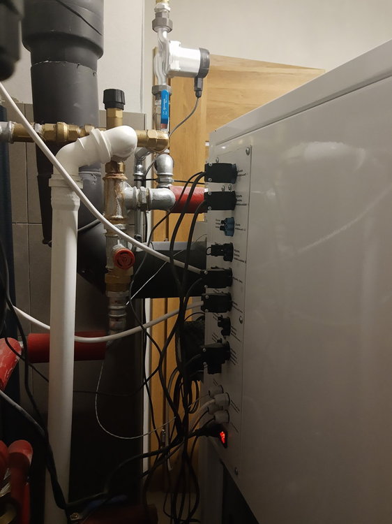

W zaleceniach producenta minimalna temperatura powrotu to 60°C Ale też dodali schemat z pompami kotlowymi to dobrze świadczy o producencie. No chyba że instalator zrobił inaczej.

Podczas pierwszej konfiguracji pellet został zważony, wpisana kaloryczność itp. Od tej pory nic tam nie ruszałem, poza jednym błędem o braku zasilania i jednym o niskiej temp spalin przez miesiąc nic się nie działo. Moja instalacja to 100 % podlogowka plus 2 grzejniki o niskiej temp. Powierzchnia podłogowki około 170 m2.

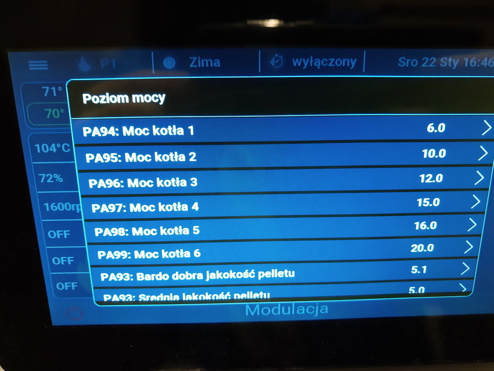

Piec moduluje mocą, ma 6 stopni mocy od p1 do p6, najniższa moc to p1 modulacja. Wtedy ma moc okolo 5 kw, rzeczywiście widać że pracuje na podtrzymaniu, znacznie rzadziej podaje pellet, pracuje głównie wentylator. Temp zadana to 70 stopni, histereza 15 stopni, Delta pieca to 5 stopni czyli przy 65 stopniach zaczyna schodzić z mocy tak żeby jak najdłużej modulowac swoją pracę, max do czego może zagrzać to 75 stopni i wtedy przechodzi w stan czuwania.

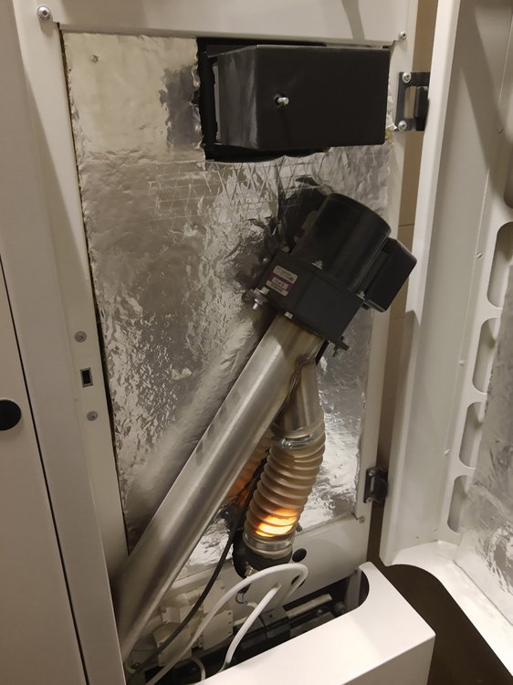

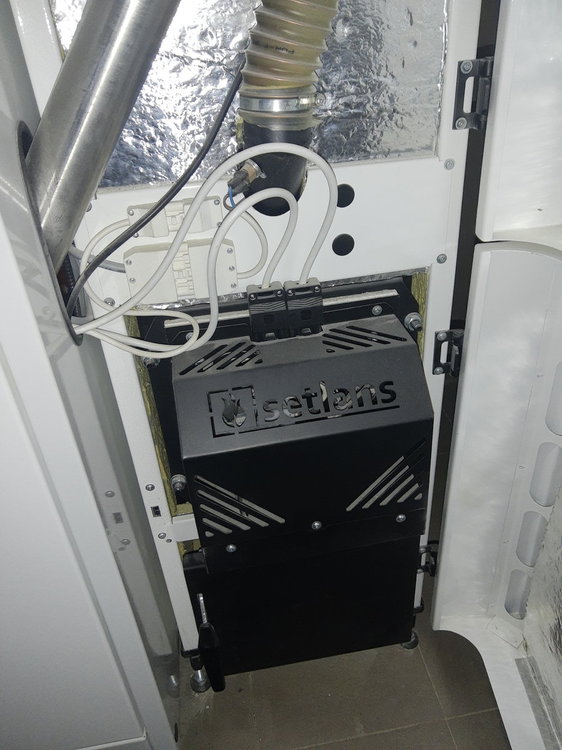

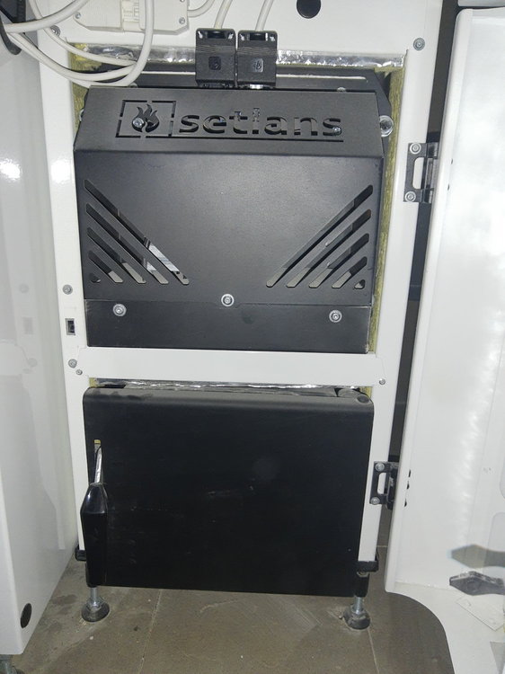

Sa w nim 2 szuflady na popiół, gorna i dolna. Górnej jeszcze nie opróżniałem, znajdguje sie ona pod palnikiem. Dostęp do palnika nie ma, nie da się go wyczyścić, znaczy da się ale zakręcony jest 4 śrubami. Zresztą serwisant który uruchamiał piec powiedział że nie ma potrzeby czyścić go częściej niż raz do roku podczas przeglądu. Popiół jest sypki, nie ma żadnych spieków, jedynie w górnej szufladzie czasem znajduje kilka kawałków niedopalonego pelletu.

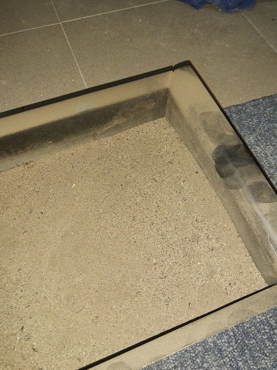

Pojemnosc zbiornika na pellet to wg producenta 225 kg ale w rzeczywistości jest ona mniejsza. Wchodzi około 180 - 190 kg.
