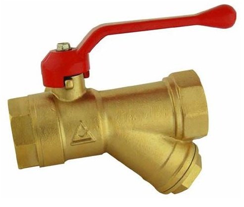

Witam.
Czytałem że niektórzy mają przed pompa CO założony filtr. Może mi ktoś wyjaśnić o co chodzi. W tym roku przerabialem instalacje. Stara instalacja pracowała na pompie LFP przez 15lat bez zarzutu. Obecnie mam 3 pompy Grundfos Alpha 2 auto adapt. 1 na obieg CWU, 2 na obieg CO, 3 na powrocie jako pompa przewalowa. Czy przy tych pompach mają być jakieś filtry? Czy tylko przy wybranych? Jak wygląda z eksploatacją? Czyści się je, czy wymienia co jakiś czas?
Pytam bo niedługo będę przerabiać powrot CWU do kotla bo mam źle wpiety więc od razu bym kazał wstawić te filtry.
Fitr siatkowy może być taki z zaworem odcinającym np własnie do czyszczenia owego filtra. Wyłapuje różne syfy od pewnej wielkości i chroni pompę przed tym syfem. np taki  Znalezione obrazy dla zapytania: filtr siatkowy z zaworem
