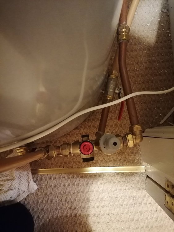

Witam. Po zainstalowaniu nowego bojlera mam problem z wysokim ciśnieniem w jego środku. Po włączeniu pieca i grzania wody tworzy się bardzo szybko wysokie cisnienie w nim i otwiera zawór bezpieczeństwa 6bar przy wylocie zimnej wody. Mógłby ktoś sprawdzić czy dobrze mam zaontowane wszytskob, czy trzeba coś przerobić, dodać usunac.

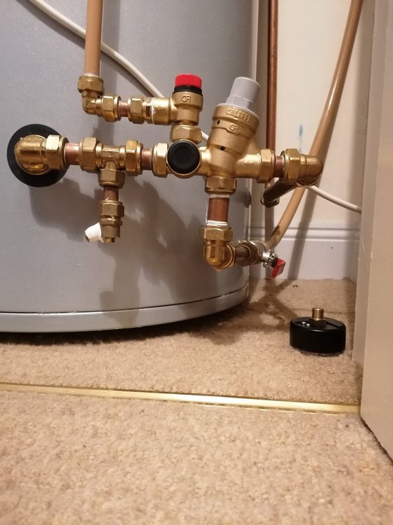

Na tym przyłączu jest zestaw: zawór bezpieczeństwa, zawór zwrotny i reduktor a naczynie jest podpięte prostopadle z reduktor em, przynajmniej tak to wygląda.

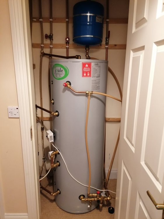

A co do naczynia to wstawiam zdjęcie

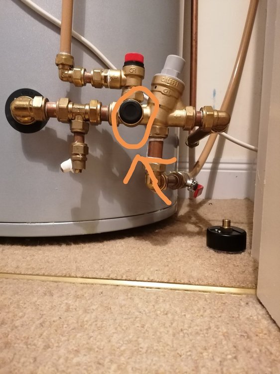

Doszedłem do wniosku ze najprawdopodobniej w złe miejsce mi podpieli naczynie, na zdjęciu zaznaczam miejsce w którym powinno być podpięte. Czy to to miejsce?

Reduktor masz źle wpiety. To odejście na dole do naczynia przeponowego powinno być zaslepione. Tam fabrycznie jest albo korek albo filtr wody.
Co to za trójnik po lewej stronie przy bojlerze? Dlaczego wyjście z ZB jest połączone poprzez trójnik z wyjściem ciepłej wody?

Wcześniej to był system otwarty, teraz jest przerobione na zamknięty i tamta rurka wpieta w trójnik to jest stara rurka przelewowa do góry do zbiornika który był kiedyś używany w starym systemie. Ona jest u góry zaslepiona, a w nijablizszym czasie będzie likwidowana.

To niebieskie naczynie do cwu jest ok. Ciśnienie wstępne jest 2Bary. Nie wiadomo jakie ciśnienie jest za reduktorem. Pytałem o trójnik na dole bojlera co jest na rurze od zimnej wody. Pomiędzy reduktorem a bojlerem.

W Irlandii na Cwu także jest układ otwarty u góry jest zbiornik wyrownawaczy ok 300l i do niego trafia woda z sieci i z niego grawitacyjne leci do kranow i zasila bojler. Czyli ciśnienie jak mozna było sobie wyobrazić znikome wszędzie na kranach toaletach i prysznicach. Naczynie na strychu zostało odołączone, został zamontowany reduktor ciśnienia na rurociągu głównym z sieci i zasila wszystkie wyżej wymienione urządzenia prosto z sieci. Jedynie kaloryfery i wezownica jest dalej w osobnym systemie otwartym.  A bojler został zmieniony na ciśnieniowy system.
A trójnik pomiędzy reduktorem i bojler em to zaworek do spuszczanie wody z bojlera
"normalne" ciśnienie zimnej wody w sieci wodociągowej to ok. 4 - 4.5 bar. To znaczy, że już "na starcie " masz za niskie cisnienie w naczyniu  przeponowym. Zwiększ je poprzez dopompowanie przez zawór w górnej części naczynia. Jego kolor jest bez znaczenia. Naczynie powinno być na odcinku pomiedzy bojlerem a zaworem zwrotnym/reduktorem. Baypas  łączący zimną wodę z ciepłą to jakieś nieporozumienie. Najlepiej to rozebrac i złożyć od początku, usuwając zbędne/nieprawidłowe połączenia

Naczynie podlacz pod ten korek spustowy. Wyjscie na dole reduktora zaslep. Nie powimno byc zaworu odcinajacego na drodze do naczynia ale jesli jestes tego swiadomy to zdejmij chociaz raczke. Przed montazem naczynia sprawdz cisnienie po stronie powietrznej - dopompuj lub upusc do 1.8 bar. Przyjmijmy ze wielkosc naczynia jest dobrana prawidlowo.

Naczynie jest dobrane przez producenta tej firmy której jest bojler.
Tylko chciałbym się dowiedzieć mogę wpiac naczynie do tego miejsca które zaznaczyłem na zdjęciu wcześniej. On jest zaslepiony i czy mogę przepisać tam to naczynie a zaslepic tam gdzie jest teraz podlaczone

Tak.
Ok dziękuję za odpowiedzi. Mam nadzieję ze to załatwi problem.
