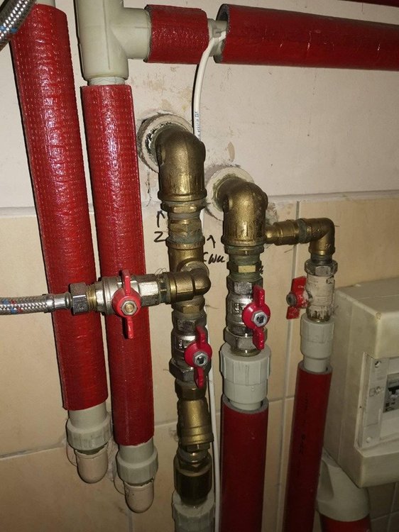

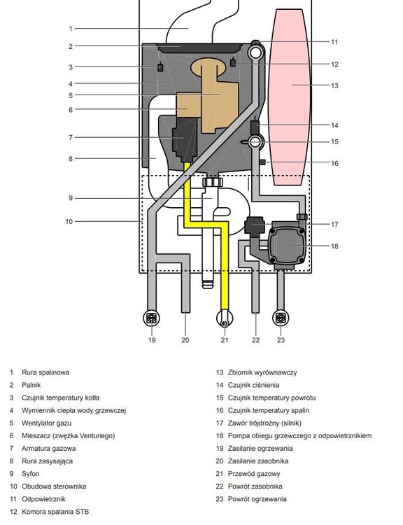

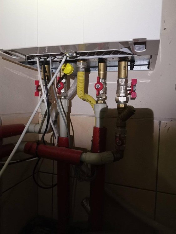

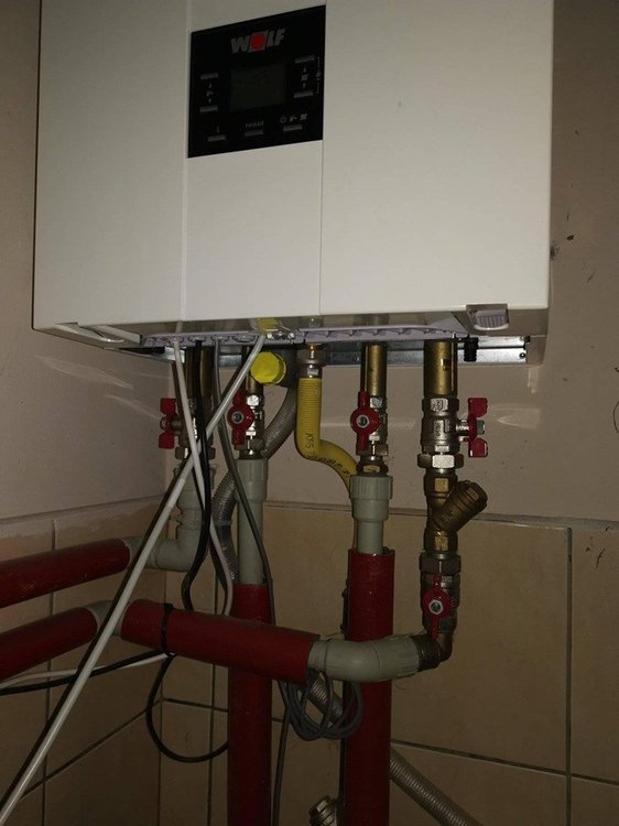

Mam kocioł gazowy FGB 28 marki Wolf. Jest w nim ciśnienie 1.2 bar, z tego co wiem, powinno być około 1,5. W jaki sposób mogę podnieść ciśnienie? Na dole kotła nie widzę nic do napełniania.
Przesyłam kilka obrazów, w tym szkic z instrukcji.
Oprócz tego, mam pytanie co do zasialania podłogówki- u mnie podłogówka nie jest podstawowym źródłem ciepła, służy do komfortu w kuchni i w łazienkach. Główne ogrzewanie to piec nadmuchowy.
W jaki sposób mam ustawić piec, by podłoga miała około 20-21 stopni? Czy ustalić po prostu na sztywno jakąś temperaturę podłogówki na kotle? Np 28-29 stopni?
Dzięki. Dla potwierdzenia- chodzi o ten z oplotem stalowym? Jak długo trzeba czekać by ciśnienie się podwyższyło po otworzeniu zaworu? Rozumiem, że powinienem na ten czas wyłączyć zarówno ogrzewanie jak i cwu?

Cytat
Urządzenie jest wyposażone w czujnik, który kontroluje ciśnienie robocze w obiegu
grzewczym. Spadek ciśnienia poniżej wartości 0,8 bar powoduje pojawienie się na
ekranie komunikatu ostrzegawczego. Spadek ciśnienia w instalacji poniżej wartości
0,5 bar powoduje wyłączenie palnika bez blokady urządzenia. Zwiększenie się
ciśnienia powyżej wartości granicznej powoduje samoczynne uruchomienie kotła
grzewczego.
Urządzenie kontroluje przyrost ciśnienia w systemie przy każdorazowym włączeniu
zasilania. Jeżeli po uruchomieniu pompy ciśnienie w systemie nie rośnie o minimum
150 mbar, urządzenie nie zostaje uruchamiane. Pojawia się blokująca urządzenie
usterka o kodzie 107, tzn. urządzenie nie jest zalane wodą.
