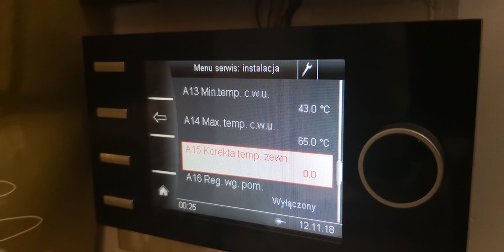

Cześć wszystkim,
piszę do Was o z prośba o pomoc przy ustawieniu pieca/sterownika.
Od ponad roku używam pieca WOLF FGB-28 + zasobnik 120 litrów do końca listopada tego roku posiadałem prosty sterownik typu ON/OFF (coś jak pokojowy).
W domu mam na całości ogrzewanie podłogowe ok. 140 m2 do tego dwa grzejniki drabinki w łazienkach oraz grzejnik w garażu.
Powiedzmy że było wszytko OK (było ciepło :)).
Ok. tygodnia temu serwisant założył mi sterownik BM-2 i tutaj się zaczęło :), od samego początku piec podawał ponad 60 stopni wodę do mieszacza i na grzejniki w łazience i garażu.
Też było ciepło ale to marnowanie ciepła. Okazało się że sterownik pogodowy był nie podłączony w piecu. Wpiąłem kable w odpowiednie miejsce i od razu temperatura spadła do 30-40 stopni (przed zmianą sterownika temperaturę ustawiałem na piecu było to ok 42-44 stopni).

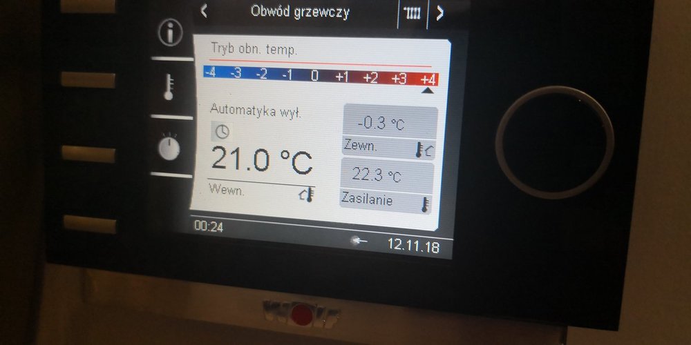

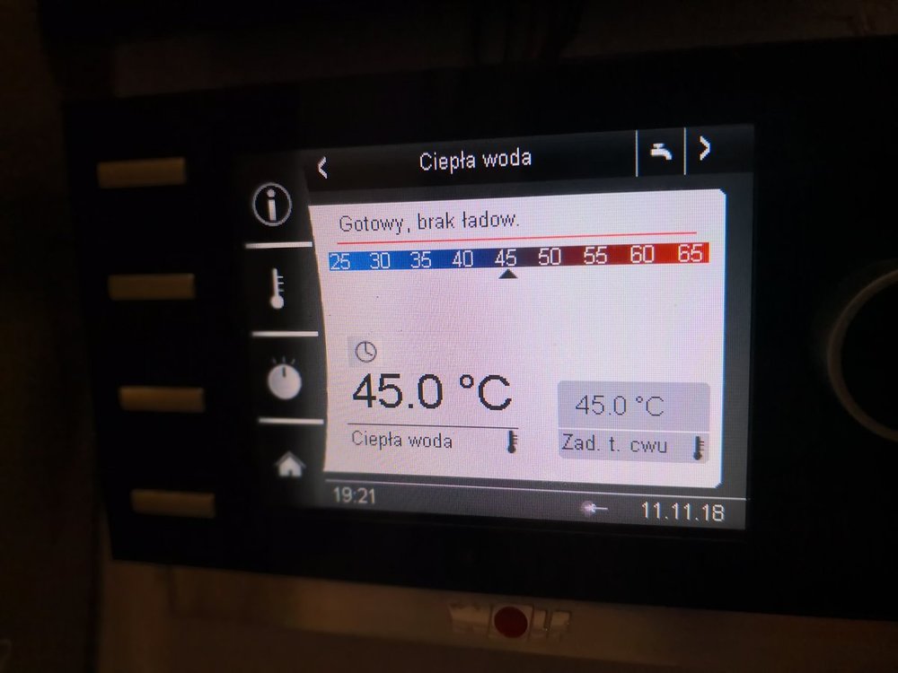

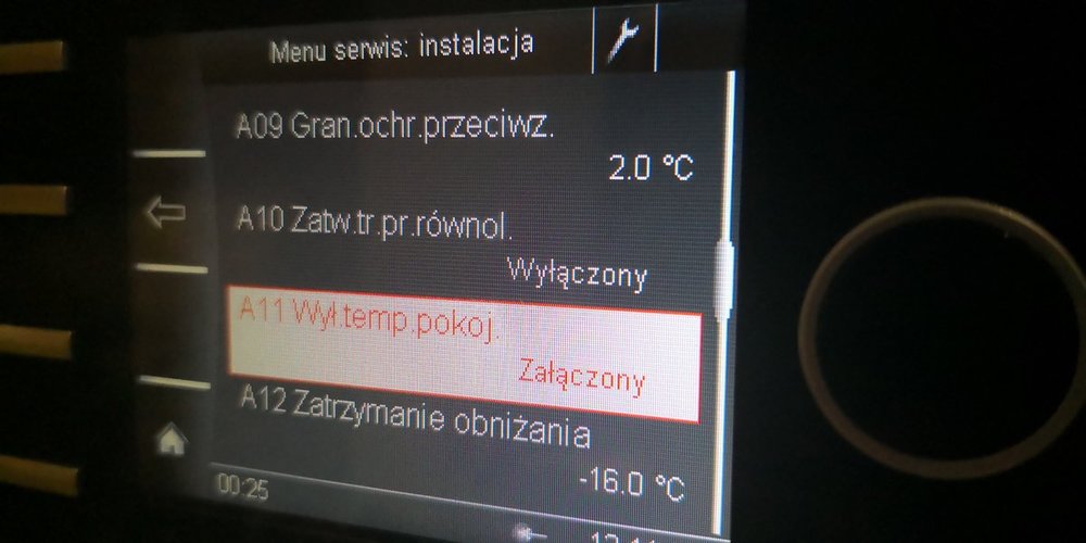

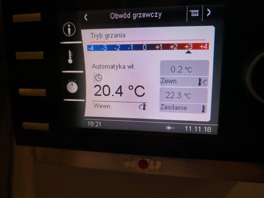

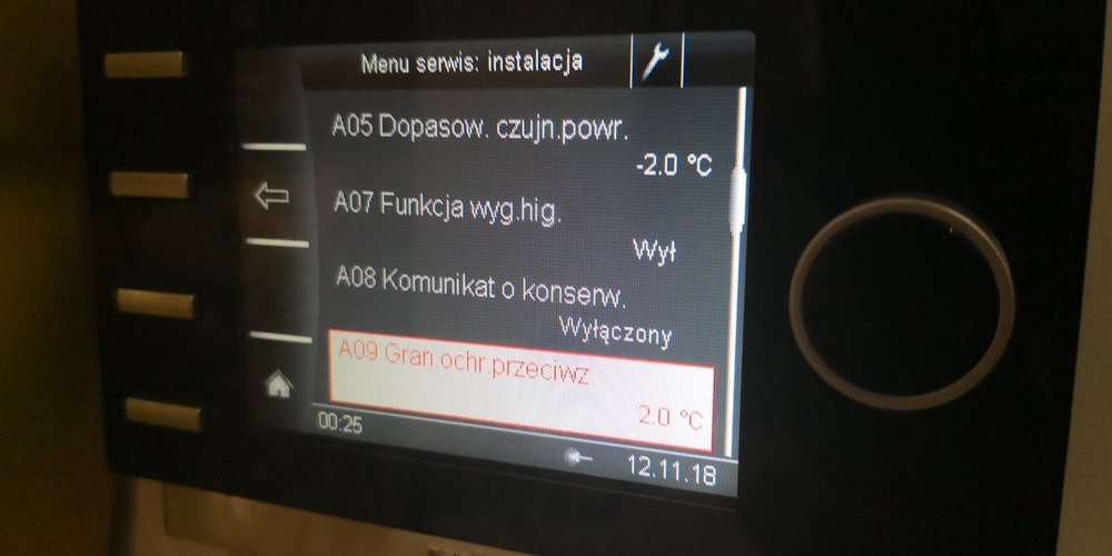

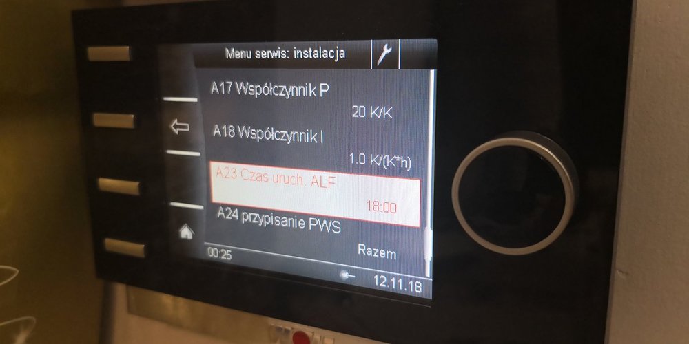

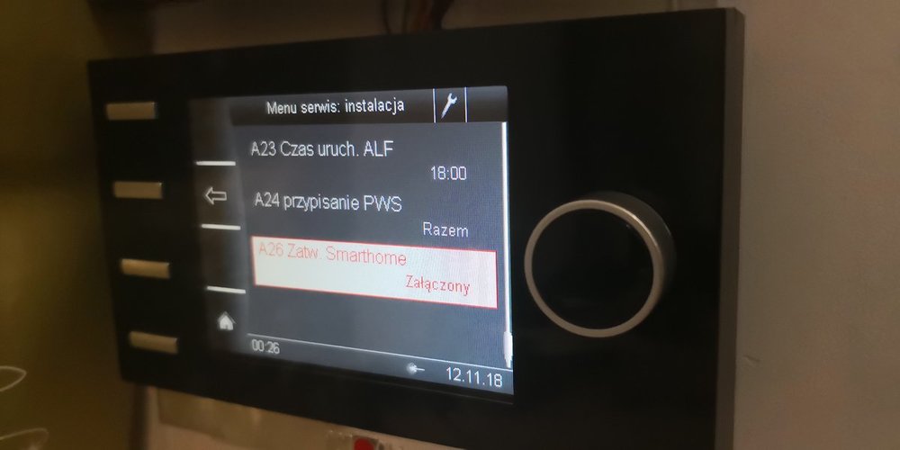

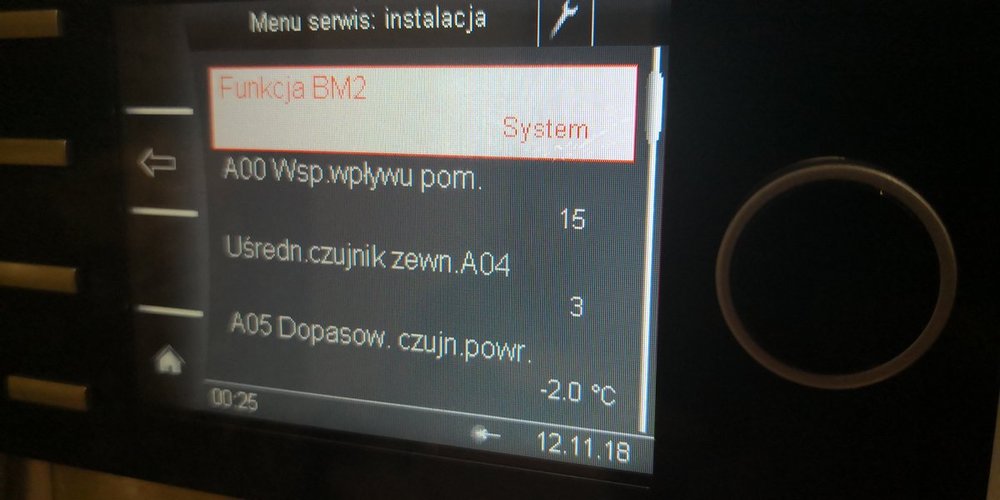

Ustawiłem krzywą grzewczą według następujących parametrów:
- temp. podstawowa - 20
- start krzywej grzewczej - 18
- temp. zew. - -18
- temp. zasilania - 37

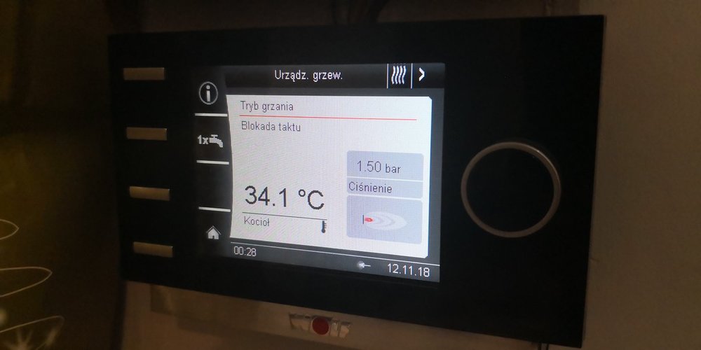

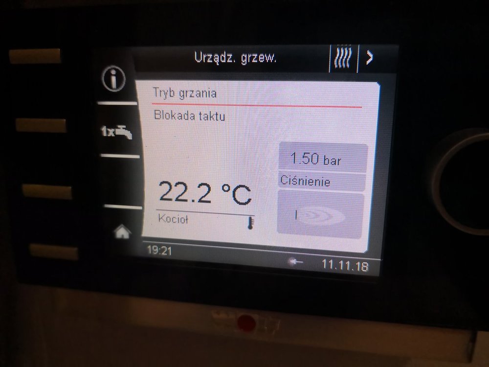

Ale cały czas mam temperaturę ok.20 stopni na sterowniku, w salonie jest poniżej 20. Zwiększam temp. za suwaku -4 +4 ale nic to nie daje, dalej jest ok 20 stopni. Zauważyłem że pojawia się coś takiego jak 'blokada taktu' na jednym z ekranów, w instrukcji która przeczytałem kilka razy nie znalazłem nić sensownego na ten temat w ustawieniach sterownika również. Nie nie daje zmiana trybu z auto na ciągłe grzanie itd.
Po kilku dniach walki poddałem się i proszę o pomoc, załączam kilka zdjęć z ustawieniami sterownik.
I dlatego proszę o pomoc.
