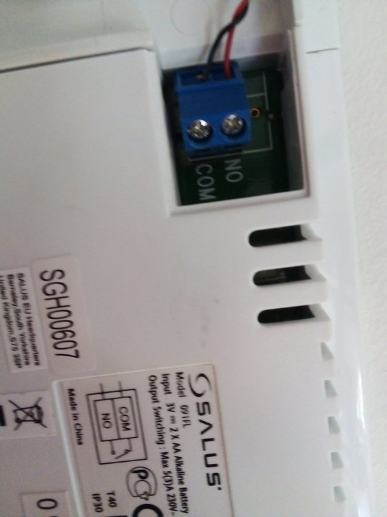

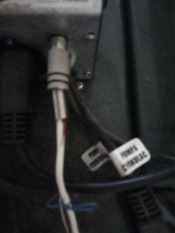

Witam. Mam problem. Wiem, że problem opisywany wiele razy ale rozwiązanie tam zaproponowane nie działa :)
Otóż, sterownik Tigra, termostat Salus. Po podłączeniu na tryb grzania działa odwrotnie tzn załącza pompke zamiast rozłaczyć. Zmieniłam ustawienie kabli- to samo. W trybie chłodzenia działa jak powinno:) ale chyba termostat powinien działać w trybie grzania.
Jeszcze jedna kwestia- po obniżeniu się temp na piecu ponizej 40 stopni włącza się podajnik, wentylator ale i pompka. Po co nagrzewa cała wodę w instalacji do 40? W załączeniu zdjęcia. 15703585802352357851886867910756.thumb.jpg.fff9f8f83e31fc273b571341e6a8625e.jpg

Ten termostat jest opisany jako normalnie otwarty

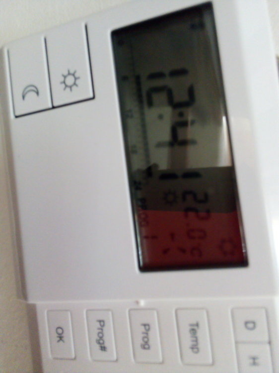

Piec Gejzer-Kapelan. Sterownik z komsteru.  Ustawiona temp 21 stopni w pomieszczeniu. Na termostacie jest 22. Koleczko się kręci. Pompka wyłączona. Wszystko ok ale ustawiony tryb chłodzenia. Przedstawię na tryb grzania i pompka się włącza.
Z tym że piec się włącza i grzeje cała wodę w instalacji poradziłam sobie tak że ustawiłam załaczanie pompki obiegowej od 41 stopni.

Zasada dzialania termostatu jest taka
Na termostacie ustawiono 22 stopnie
Kociol pracuje plus pompa co
Czujnik w termostatcie odczytuje 22,5 stopnia, pompa co sie wylancza a kociol przechodzi w podtrzymianie (postoj itd) no i mamy tryb chlodzenie (nalezy sprawdzic histereze w termostacie)
Po 45 minutach (w tym czasie pompa co startuje na czas ustawiony w sterowniku tigra str 41-42 instrukcji) aby nie doprowadzic do nadmiarnego wyziebienia instalacji, niestety parametr jest czasowy a nie temperaturowy,
Czujnik w termostacie odczytuje 21,5 stopnia (spadek z 22 do 21,5 czyli o ustawiona w termostacie histereze), kociol i pompa Co przechidza do pracy
Taka jest ogolna zasada dzialania
