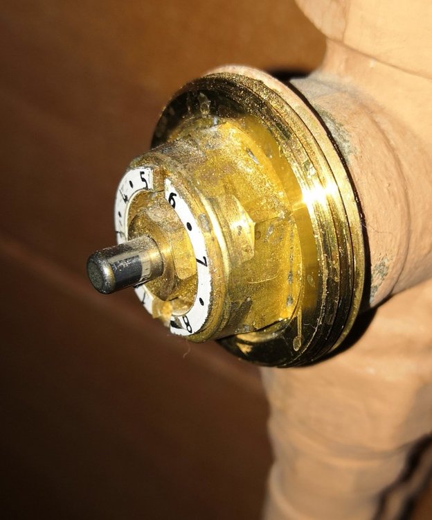

Wiecie moze jak sie kryzuje taki zawór z wstepnym nastawem ani ty pokretła ani nic jak w innych zaworach podejrzewam ze ro afriso ale na ich stronie nie znalazłem instrukcji
Odkrecając na srubie leci woda czyli wykrecam caly środek
A i tez zadnego znacznika nie widze
Edytowane przez Danielevan

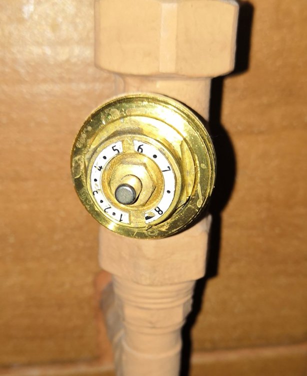

Przeważnie kręci się tym sześciokątem wokół trzpienia, na nim powinna być kreska - od 1 minimalny przepływ do 8 otwarty na max
Krecąc tym szesciokatem wykrecam cały srodek i woda zaczyna lecieć
Z tego co pamiętam to kręcisz tym co jest w środku nazwijmy to tarczy z cyferkami . Zewnętrzne pozwala to całe wykręcić I jest to jak by wkladka .
Ok pytanie czym
Jest na to jakis kluczyk czy szczypcami wewnętrznymi
Pamiętam że też szukałem klucza hmm 11lub 12 plaski ,ale nie daje ręki obciąć  . Tam powinien byc znacznik ,albo mały punkt albo kreska . A jak nie to metodą na ucho . Krecisz I sluchasz czy szumi czy bardziej syczy . Najlepiej było by ta całą wkładkę wykręcić i obadac :) okami .
