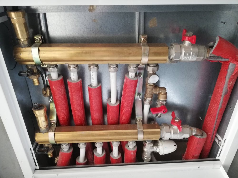

Zabudowa szeregowa ale rozumiem ze kazdy ma osobny filar kominowy (chce wykluczyc system Las). Wedug mnie nie ma sensu iść w nierdzewkę, daj PPr. Co do kotła to jesśli masz te łazienki zrobione na rtl to kup Termet Gold 25 kW 1f i do tego bojler. Podlogowke z tego co piszesz masz na tej samej belce rozdzielacza co grzejniki tylko masz siłowniki założone i one zamykają pętle dla danej łazienki ? Jesli chcesz cos lepszego to daj Junkers Cerapur Smart 14-5c. Caly czas mam na mysli kotły 1funkcyjne i zasobnik bo przy prysznicu, wannie i zlewie tylko taki sobie poradzi. Jesli sie uprzesz na 2f to min 25 kW. Termet Gold Plus przy mocy max 25kW schodzi do 3 kW. Daj najlepiej zdjęcie belki rozdzielacza gdzie jest podłogówka.

Tak mam dwie belki rozdzielacza, parter i piętro, poprostu jedno odejście (na każdym piętrze) to podłogówka. Tak to już kupiłem i nie chce się pachać w koszta związane z wymianą rozdzielaczy. Pompa w piecu będzie musiała pociągnąć całą instalację.
Sterowanie podłogówki to ma być zawór elektryczny który będzie zamykał obieg.
Przesyłam zdjęcie rozdzielacza oraz wejścia do szachtu kominowego

Masz zrobione podłogówki na rtl-ach ( to ta biała głowica na dolnej belce). Nie ma sensu w łazienkach robić sterowania z siłownikiem, to nie są strefy stałego pobytu to raz, dwa tam temp. projektowa to 24 stopnie wątpię aby to przegrzać, trzy to zbyt duża bezwładność podłogi dla takiego sterowania, cztery jeśli masz w łazienkach tzw. drabinki to już  nie ma sensu taki sposób sterowania. Ja tu widzę Termeta Golda 1f sterowanego pogodowo plus bojler . Jeśli punkty poboru masz blisko kotła to możesz założyć kocioł 2f Termet Gold 25 kW. A ile osób w domu ?

Aha, ja myślałem że jest to zwykły zawór (jak przy grzejnikach).
Jak chodzi o sterowanie to jednak wolę zostać przy siłownikach (zajmuję się zawodowo elektroniką, chcę zbudować "inteligentny dom").

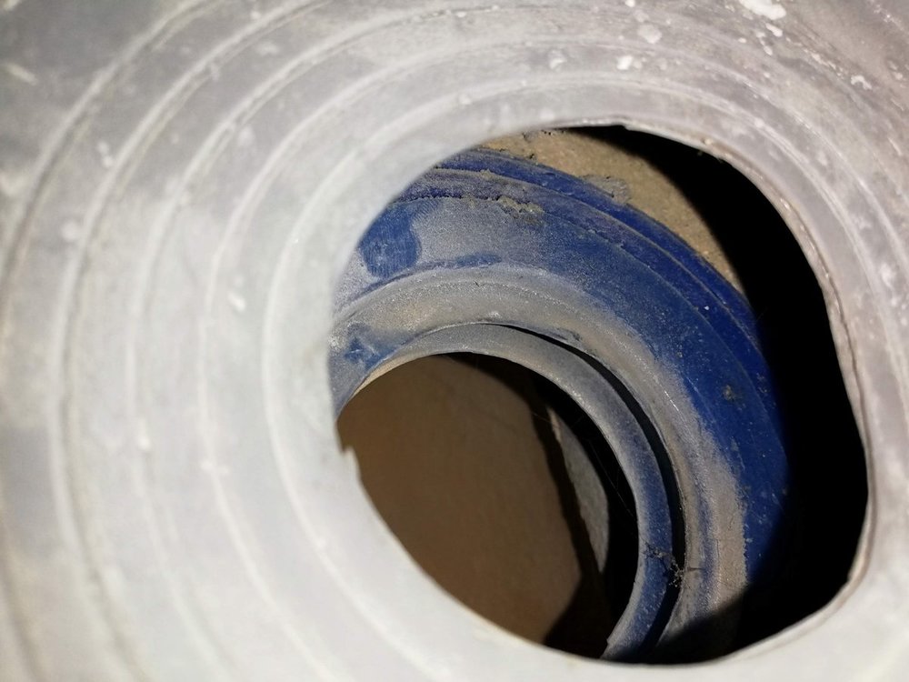

Udało mi się ustalić jaki dokładnie mam system kominowy. Jest to Leier Turbo.
Według producenta ten system nadaje się do odprowadzenia spalin z kotłów kondensacyjnych i zasilania w świeże powietrze.
Mam również zrobioną instalację odprowadzenia wody/kondensatu w dolnej częsci komina.
Więc czy jest konieczność montowania dodatkowej rury spalinowej? I jeśli tak to dlaczego?
Ogólnie to nie był by to problem jednak nie jestem przekonany ponieważ wiąże się to z koniecznością powiększenia otworu w szachcie i w związku z tym zniszczenia wejścia do szchtu. Tego mi najbardziej szkoda
Dajesz pojedynczą rurę - tą na spaliny a ceramicznym leci powietrze do kotła , lub można zrobić samą czerpnię powietrza przez ścianę - wtedy ceramicznym lecą spaliny a dodatkową rurą powietrze do palenia .
W wersji drugiej potrzeba stałego odbioru skroplin z komina ceramicznego
Dokładnie tak jest zbudowany ten system kominowy. Rurą ceramiczną odprowadzane są spaliny a między rurą ceramiczną a pustakiem jest przestrzeń którą zaciągane jest świeże powietrze do spalania.
Dlatego moje pytanie, po co wkładać dodatkowo kolejną rurę? Wtedy będę miał 3 takie przestrzenie - 1 wkład -2 rura ceramiczna -3 doprowadzenie powietrza między rurą ceramiczną a pustakiem.
Był u mnie jeden montażysta pieców dedietrich i właśnie on coś wspominał o tym wkładzie, ale że nie bardzo wiedziałem o co chodzi to sobie darowałem. Dzisiaj gdy już wiem że montaż tego wkładu wiąże się z rozkuciem części komina, to zaczynam się zastanawiać czy to napewno dobra droga...

Nie potrzeba, tylko będzie potrzebna przejściówka z ceramicznego na kocioł.
Warto jeszcze z dostawcą kotła - serwisem się skonsultować w tej sprawie

Właśnie tam już są zamontowane specjalne przejściówki (nawet adapter pod fi 60 lub 80), ta przestrzeń między rurą ceramiczną a pustakiem również ma specjalne uszczelnienie.
Czyli rozumiem że mogę sobie odpuścić wkład?

Tak więc, po zapoznaniu się z opinią producenta kotłów Termet jak i producenta systemów kominowych Leier.
Odpowiedź jest tylko jedna. System kominowy Leier Turbo nie tylko się nadaje do pracy z kotłami ale został w tym celu ZAPROJEKTOWANY!
Dlatego zwracam się do wszystkich, którzy mają podobne dylematy do mojego. Nie dajcie sobie wmówić dziwnych teorii typu za duża/ za mała średnica otworu kominowego, niszczenie komina na skutek kondensatu czy Bóg wie czego jeszcze.
Te kominy są stworzone do pracy z kotłami turbo, kondensacyjnymi z zamkniętą jak i otwartą komorą. Jest to informacja prosto od producenta systemu kominowego.
Nie niszczcie
Tutaj jest odpowiedź z termetu:
"Dzień dobry
Ze względu na to, że kocioł jest certyfikowany w systemie C63, może współpracować z dowolnym systemem powietrzno-spalinowym, ale z własnym certyfikatem !. A więc jeśli system kominowy który Pan posiada jest dopuszczony formalnie do współpracy z kotłem kondensacyjnym, to może on być zastosowany do kotła Gold. Takie systemy, a więc powietrze zaciągane z przestrzeni między rurą spalinową a pustakiem funkcjonują w wielu rozwiązaniach poprawnie, a wiec u Pana również powinno tak być, ale niech się na ten temat wypowie instalator, który będzie montował kocioł, bo zdarzają się bardzo często błędy montażowe takich kominów i np. brakuje powietrza, ze względu na zbyt małą przestrzeń wokół rury spalinowej."
Niestety jeśli chodzi o firmę Leier to rozmowa była telefoniczna.
Pani bardzo delikatnie dała mi do zrozumienia że jeśli instalator proponuje założenie wkładu do takiego komina to albo nie ma pojęcia o swojej pracy albo chce poprostu więcej zarobić.
Pozdrawiam wszystkich, temat do zamknięcia.
