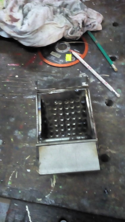

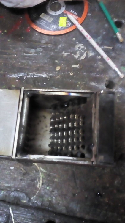

Witam chciałem zrobić sobie palnik na pelet do pieca camino macie jakieś schematy wymiary itp. Oglądam filmiki czytam ale wymiarów nigdzie nieznalazłem jak macie jakieś doświadczenia w temacie proszę o podpowieć.:-) :-) :-) :-)

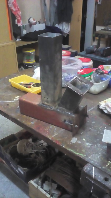

No I stało się zbudowałem cudo tylko jest jeden problem podczas palenia strasznie kopci z zasypu co moge z tym zrobić macie jakieś doświadczenia?
Musi być z góry szczelnie zamknięty

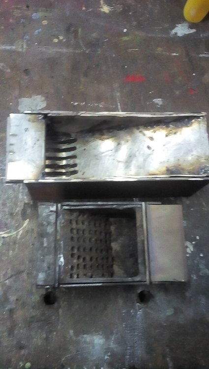

Dostrugałem jeszcze inny koszyk zobacze kak będzie działać.

Palnik pracuje jakieś małe problemy eliminuje systematycznie mogę polecić do starego pieca kosz narazie tymczasowy.

Wielkość płomienia zalezy od koszyczka jaki sie zastosuje niemam jak sfilmować bo niewiele widać palnik działa grawitacyjnie ierwszej wersji miał być z dmuchawą ale więcej z tego kłopotu niz zysku . Po wielu testach mam obraz jak powinien wyglądać optymalny palnik i taki zrobie finalnie będzie prawie identyczny z ruskim 15 cośtam myśle ze nic lepszeg sie niewymyśli ogulnie daje rade mozna tym palić choć niejest to bezobsugowe :-)
