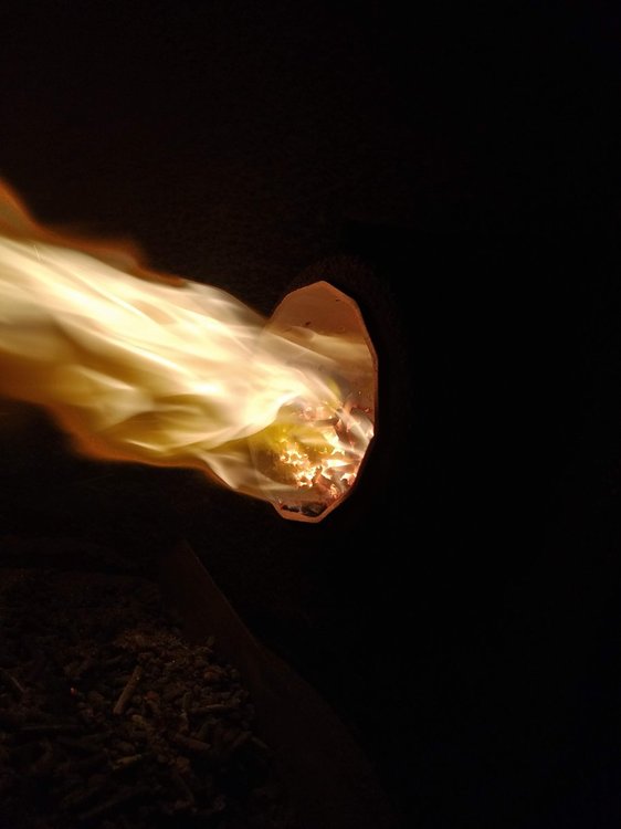

Witam, od tygodnia próbuje ustawić kocioł na pellet, sterownik Estyma Igneo Touch z palnikiem Revo.
Problem polega na przesypywaniu palnika w wysokich zakresach mocy. Pierwsze uruchomienie poszło idealnie, palnik wyrzucał sam pył i działał prawidłowo, po 16h pracy przesypał i zadusił płomień. Próbowałem zwiększać nadmuch, ale gdy to robię zaczyna wyrzucać niedopalone bobki, a płomień robi się zbyt ostry. Próbowałem manewrować wydajnością podajnika, lecz co bym nie zrobił, przy mocy palnika 100% zawsze finalnie przesypia pelletu.
Czy jest na forum ktos, kto ma takowy zestaw i jest w stanie mi pomóc? Testowałem już trzy pellety i zawsze efekt jest taki sam.
Dodam, że przy pierwszym uruchomieniu szybko osiągnął temperaturę, natomiast teraz w ogóle jej nie osiąga.

Zrobiłem jak zasugerowałeś, lecz bez skutku. Wyłączyłem obrót rusztu podczas pracy i przestał wyrzucać niedopałki, zobaczymy czy nie będzie robić spieków...

Wydajność podajnika została sprawdzona i ustawiona, kaloryczność także. Dziś nastąpił przełom, zasypałem trzy worki pelletu noname za 700zł i spala elegancko...
Przy pierwszym uruchomieniu czas obrotu podczas modulacji był ustawiony na zero sekund, sądziłem że czas ten dobiera się względem jakości paliwa, jednak co bym nie ustawił, ciągle wyrzucał niedopałki, dlatego ustawiłem go z powrotem na zero.
Teraz obrót palnika odbywa się jedynie w cyklu czyszczenia, czyli po osiągnięciu zadanej temp.
Finalnie wychodzi na to, że gorsze paliwo spala się tu lepiej i nie należy włączać obrotu podczas modulacji

Gdy obrót rusztu jest wyłączony podczas modulacji mocy, pellet spala się całkowicie i wypluwa tylko popiół. Niestety tworzą się spieki i zdarza się, że muszę wyciągać je ręcznie. Natomiast gdy włączam obrót rusztu podczas modulacji (1s ruchu, 15s przerwy, czyli minimum) to efekt jest jak na zdjęciu poniżej. Pellet nie spala się do końca i wypada, finalnie pellet jest cały czas wypychany i zasłania fotoczujnik, co kończy się zatrzymaniem pracy palnika z alarmem o braku płomienia.
Czy ruszt powinien się cały czas obracać podczas pracy, czy tylko w fazie czyszczenia (u mnie jest to przed rozpalaniem)?
Czy spieki tworzą się podczas pracy, czy w spoczynku palnika?
Ja Ci radzę przeważ kolego jeszcze raz pellet. Bo zdaje się zbyt bogato Ci paliwa podaje
Ważyłem go kilka razy, wychodzi 2,7kg na 600s, czyli 16,2kg/h.
Niech się wypowiedzą spece od obrotówek, ale chyba właśnie tu jest błąd.
W dniu wczorajszym zawitał do mnie serwisant, wgraliśmy nowy soft i ustawiliśmy od nowa palnik, ruszt obraca się i nie wyrzuca niedopałków. Pojawiły się całkiem inne ustawienia niż wcześniej, więc chyba tu tkwił problem... Dam znać za parę dni.
