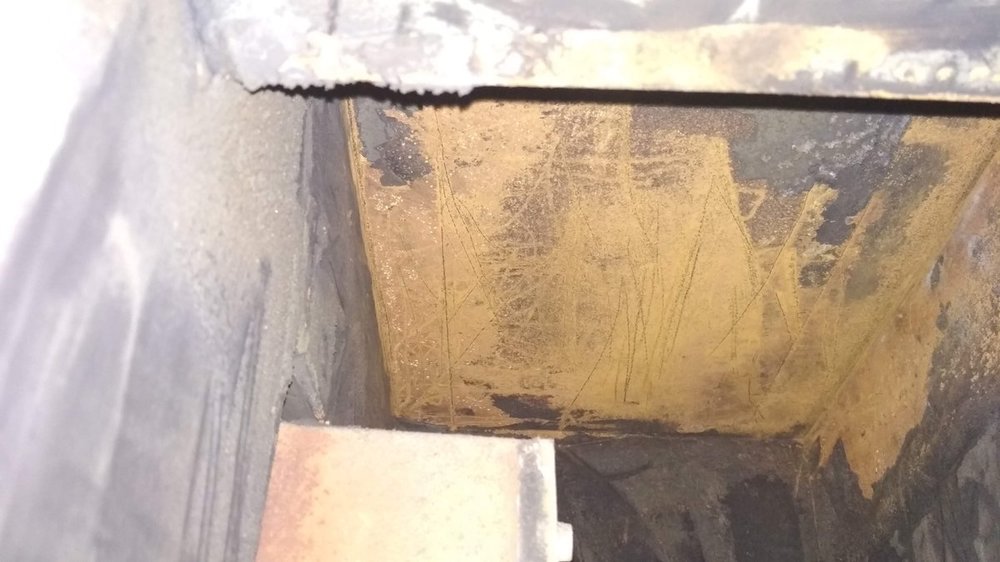

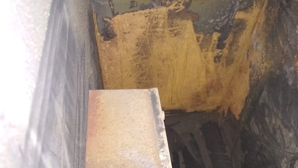

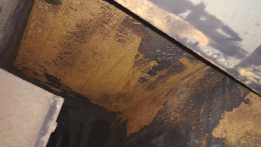

Witam dziś po oczyszczeniu pieca z nalotu wraz z nalotem odpadła farba a pod nią ukazała się korozja. Pan z infolinii powiedział żeby się nie martwic że to nic takiego ,
Ale proszę o waszą opinie piec to ecomini 9 kw z kotłostalu palnik sv200n piec ma dwa miesiące palone peletem węglowym  varmo temp powrotu 45 stopni
Edytowane przez TOMEK12345
Ten palnik spala na tyle dobrze, że nie odkładają się naloty smołowe i najczęściej na większości wymiennika wszystko schodzi do gołej blachy. To komora spalania i powierzchowne naloty tego koloru mogą się pojawiać, warunki czystego powietrza z sanatorium tam nie panują.
Jak dłużej na swoim kotle paliłem Varmo to tylna ścianka za palnikiem po oczyszczeniu pyłu zawsze w takich kolorach. Kocioł tj wymiennik ma prawie 10lat, palnik SV siedzi w nim od bodajże 2016r
A ta temperatura powrotu to nie za niska ?  kocił się nie poci ? ja mam kocioł 3 lata ale po oczyszczeniu pyłu dużo lepiej wygląda .
