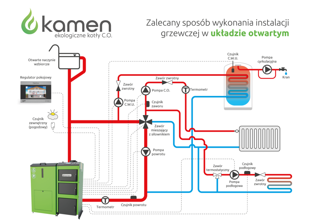

Instalacja 4D bez sprzegła 2*x3d
Wykonana jest instalacja identyczna jak na schemacie + tam jakieś filtry, separator FAR na powrocie ale mniej istotne , jednak pojawiła się opcja 3d na c.o
Ochrona i Sterowanie 4D jednak na podłogówkę idzie (musi iść wysokotemperaturowa 50+) a na grzejniki niższa temperatura + są zawory termostatyczne co może wymusić zamknięty obieg w 3d
Czy wpiąć jak do podłogówki?kamen-schemat-uklad-otwarty.thumb.png.59e9cfe581a6c81f7efc57aa54b43985.png
Sprzęgło by rozwiązało problem ale jest 4d

Jak nie ogrzewa podłogi woda temp rzędu 35C podana na podłogówkę to ta instalacja jest ewidentnie spieprzona, trzeba też sprawdzić co jest z przepływami w pętlach podłogówki.
ehh temat podłogówki jest jak najbardziej okej, tutaj działa wszystko tip top, nie jest to dom dlatego inne temperatury
chodzi tylko o wpięcie 3d za tą 4d, czy zrobić to jak w podłogówce
Jak potrzebujesz wpiąć zaw 3-D na CO to zrób tak jak dla podłogi.

no ok tylko czy wówczas to 4d nie będzie szaleć lub kocioł nie będzie miał problemów bo w sumie zawsze obawy ze 3d się zamkną, kocioł brak odbiornika w sumie powinien wygasnąć
wepnę i zobaczę w sumie co tam 2h roboty :-)
