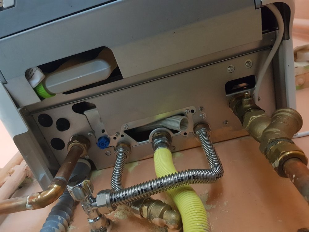

Dzień dobry
Czy ktoś mógłby mi powiedzieć w którym miejscu na załączonym obrazku znajduje się zawór którego się odkręca aby ,, dopełnić bary''?
Żaden z z tych zaworów !
Z instrukcji
Cytat
Do napełniania i opróżniania instalacji zamontować we własnym
zakresie (inwestor) w najniższym miejscu instalacji zawór napełniająco-spustowy).
Czyli gdzieś niżej na rurze powrotnej od CO powinien być taki zawór napełniający, dodatkowo powinien być otwarty zawór na prawej skrajnej rurze miedzianej, ten bez pokrętła pod pod samym kotłem.
