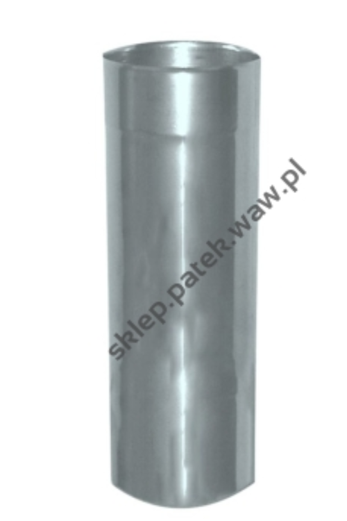

leopoldek Opublikowano 6 Lipca 2019 #1 Udostępnij Opublikowano 6 Lipca 2019 Witam. Jestem tu nowy więc na początku serdecznie witam kolegów z forum. Mam mieszkanie w kamienicy 65metrów nie ocieplone,wybrałem dwa kotły na ekogroszek i proszę was o opinię na ich temat. Pierwszy to SKAMP-PV MINI (9kW) drugi kocioł 9 kw EKOMINI z firmy Kotłostal. Oba piece są z tymi samymi palnikami SV 200 i sterownikami. Proszę o opinie o w/w kotłach, szczególnie o drugim bo jest 1500zł tańszy. od Skampa. Mam jeszcze zapytanie odnośnie wkładu kominowego, mianowicie którą stroną składać rury wkładu do pieców 5 klasy na ekogroszek, kielich do góry czy do dołu rury. Jestem z Sosnowca , jeśli któryś z kolegów ma w/w kocioł to chętnie bym go zobaczył na żywo. Pozdrawiam. Mirek Kotły piec 9kW EKOMINI kocioł na ekogroszek 5 klasa Ecodesign Odnośnik do komentarza Udostępnij na innych stronach Więcej opcji udostępniania...
Zbyszko125 Opublikowano 6 Lipca 2019 #2 Udostępnij Opublikowano 6 Lipca 2019 Kielich ma iść w górę. Co do kotła Skamp uchodzi za jeden z lepszych kotłów, jednak połowa sukcesu to sterownik. Wysłane z mojego Redmi Note 4 przy użyciu Tapatalka Odnośnik do komentarza Udostępnij na innych stronach Więcej opcji udostępniania...
leopoldek Opublikowano 7 Lipca 2019 Autor #3 Udostępnij Opublikowano 7 Lipca 2019 Dzięki za odpowiedz, sterownik do skampa to Argos PID STB WiFi , też jestem raczej za tym kotłem. Co do wkładu to czy na uszczelnienia dawać sylikon wysokotemperaturowy , będę do sam montował. Dzięki pozdrawiam i proszę o dalsze info. Odnośnik do komentarza Udostępnij na innych stronach Więcej opcji udostępniania...

leopoldek Opublikowano 29 Lipca 2019 Autor #24 Udostępnij Opublikowano 29 Lipca 2019 Koledzy ale w którą stronę montować kielichy (góra czy dół) w 5 klasie Odnośnik do komentarza Udostępnij na innych stronach Więcej opcji udostępniania...
Gość Trener40 Opublikowano 29 Lipca 2019 #25 Udostępnij Opublikowano 29 Lipca 2019 4 minuty temu, leopoldek napisał: Koledzy ale w którą stronę montować kielichy (góra czy dół) w 5 klasie Tak jak na fotce Odnośnik do komentarza Udostępnij na innych stronach Więcej opcji udostępniania...
