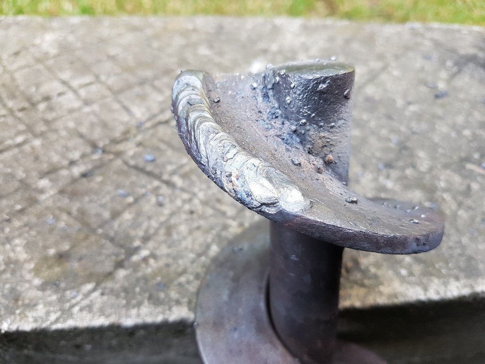

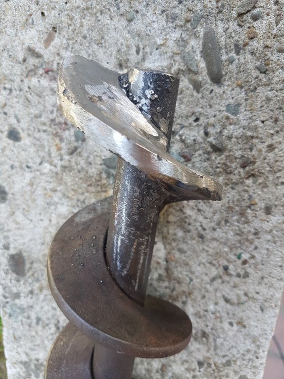

Gość Cemol Opublikowano 28 Czerwca 2019 #1 Udostępnij Opublikowano 28 Czerwca 2019 Generalnie ślimaki nie są drogie, ale mam taką sytuację, że 90% jest w stanie idealnym, a jeden - pierwszy zwój, jest znacznie "pocieniony". Mam zamiar ten zwój napawać zwykłą rutynową elektrodą. Nie wiem co z tego wyjdzie, ale spróbuję. Pytanie zadaję, bo może już ktoś to robił i podzieli się doświadczeniem? Aha, to moje napawanie, to będzie "napawanie"; - zamierzam po prostu położyć tym na zwoju spoinę obok spoiny i potem toto przeszlifować Pozdrawiam Odnośnik do komentarza Udostępnij na innych stronach Więcej opcji udostępniania...
PioBin Opublikowano 28 Czerwca 2019 #2 Udostępnij Opublikowano 28 Czerwca 2019 Duzo z tym napawaniem roboty. Pozniej szlifiarka... Szkoda czasu. Slimaki zuzywaja sie na ostatnim zwoju. Jesli jest on taki sam jak pozostale lub symetryczny, to kupilbym drugi. Wstawil nowy a stary (dobra czesc) mozna wykorzystac do pozniejszej regeneracji tego drugiego (robiac wstawki). Powinno starczyc na min. 10lat. Odnośnik do komentarza Udostępnij na innych stronach Więcej opcji udostępniania...

Gość Cemol Opublikowano 1 Lipca 2019 #4 Udostępnij Opublikowano 1 Lipca 2019 Wyspawałem 8 elektrod i wydaje mi się, że wyszło nienajgorzej ;) Jakby trzeba było napawać kilka zwojów, to bym odpuścił, ale miałem do roboty trochę więcej niż połowa zwoja. Kładłem szczelnie spoinę koło spoiny. Zajęło mi to 40 minut z tego połowa to swobodne studzenie ślimaka. Odnośnik do komentarza Udostępnij na innych stronach Więcej opcji udostępniania...
marcus312 Opublikowano 1 Lipca 2019 #5 Udostępnij Opublikowano 1 Lipca 2019 Wyszło bardzo ładnie jak chcesz mieć trwałość większą tego ślimaka to proponuje dać go do cynkowania ogniowego. Odnośnik do komentarza Udostępnij na innych stronach Więcej opcji udostępniania...

Gość Cemol Opublikowano 2 Lipca 2019 #8 Udostępnij Opublikowano 2 Lipca 2019 2 godziny temu, SONY23 napisał: Czy w czasie eksploatacji żar dochodzi aż do samych ostatnich zwoi ślimaka, czy jest kilkanaście centymetrów dalej W moim przypadku ślimak przesuwa opał na palnik rynnowy, ma bardzo małe opory, bo nie musi wypychać węglą w górę jak w retorcie. Problem jest taki, że ostatni zwój ma kontakt większy lub mniejszy z żarem. Ten zwój to jakby tylna ścianka palnika. Siłą rzeczy jest narażony na bardzo wysoką temperaturę, stąd skutek - cały ślimak prawie dziewiczy, a pierwszy zwój znacznie cieńszy. Napawałem ten zwój teraz, mimo iż na 100% wytrzymałby jeszcze jeden sezon, ale po tym sezonie mogłoby go albo nie być wcale, albo byłby cieńki jak papier i nadspawywanie byłoby niemożliwe. Jak już kiedyś kupię nowy ślimak, to z tego starego będę wykorzystywał fragmenty tylnych dobrych zwojów do wymiany tych wypalonych z jego początku. Odnośnik do komentarza Udostępnij na innych stronach Więcej opcji udostępniania...
