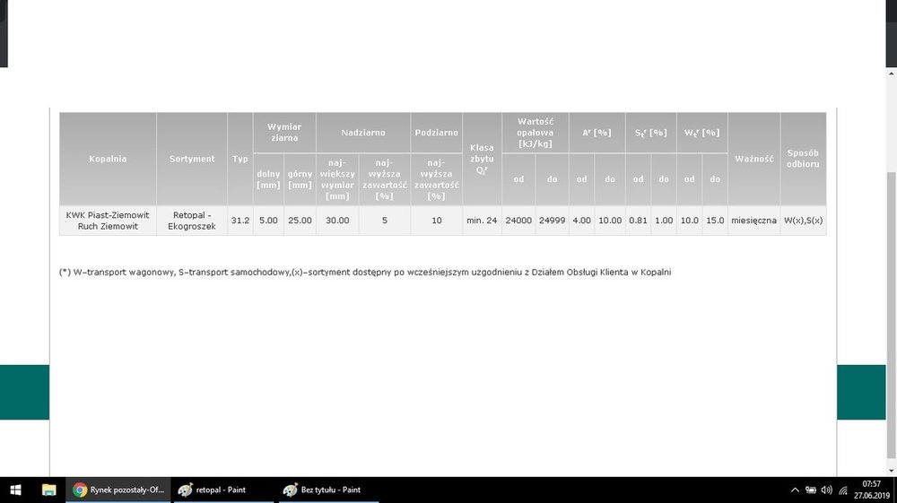

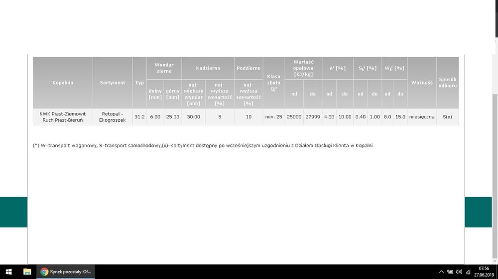

Pisałem już, że Piast Bieruń ma najprawdopodobniej jakieś inne złoże, różniące się od Ziemowita. Zobaczcie, że zakres kaloryczności sięga 28Mj/kg, co było kiedyś niespotykane i faktycznie się tak pali. Grzeję teraz codziennie w piecokuchni z podkową ciepłą wodę w bojlerze 140l i naprawdę ma lekko te 26-27Mj i w porównaniu do podobnego wielkościowo orzecha z Sobieskiego (zamieszczałem zdjęcia) jest bardzo wyczuwalna różnica w kaloryczności i tempie wypalania się. O tym lekkim kopceniu Retopala i sadzy pisało już parę osób i nie bierze się to z niczego. Popiół podają w zakresie 3-10%, u mnie w warunkach piecokuchni, na długim dystansie wychodzi wagowo 8,5%. Wypala się praktycznie do zera.
Tu są parametry Retopala z Bierunia i Ziemowita. Chyba już wiadomo, dlaczego jedni chwalą, a inni narzekają:

To Retopal z Ruchu Piast-Bierun jak podał powyzej podał kol. wojtekkowal ma wartosc opałowa 25000-27999 MJ.
Retopal z Ruchu Ziemowit ma wart. opałowa 24000-24999 MJ, czyli nizsza jak z Ruchu Piast.

Na KWK Piast-Ziemowit Ruch Piast -Bierun Retopal Ekogroszek o wart. opalowej min. 25 MJ sprzedawany jest tylko luzem, akt. cena 627.30 zl br/t ba.

Z Retopalem sprawa jest trochę zakręcona. Można go kupić luzem na Bieruniu i jest to czysty Piast 25-28Mj/kg, można kupić na Ziemowicie też luzem i jest to ten słabszy 24-25Mj/kg, to są te Retopale których parametry zamieściłem wyżej. Retopal konfekcjonowany pochodzi z Zakładu Produkcji Ekopaliw na terenie byłej kopalni Czeczott i to już jest nie wiadomo co.
