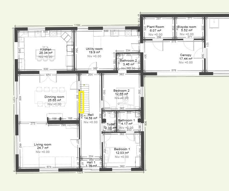

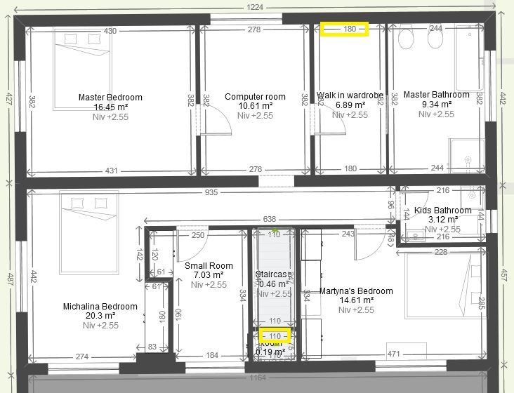

Dom znajduje sie w Irlandii, zostal wybudowany 30 lat temu i przechodzi w tym momencie gruntowna modernizaje, bedzie ocieplony i wpelni zaizolowany.
Dodam tylko ze normalnie temperatury w Irlandii nie spadaja ponizej -3 w zimie a w ekstrymalnych warunkach bylo -12.
Ogolne zalozenia.
Dom ma dwie kondygnacje parter 140m2 oraz pietro okolo 80m2 Na parterze bedzie podlogowka zalana jastrychem betonowym okolo 80mm a na pietrze podlogowka tzw sucha cos na wzor Sander system.

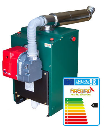

Piec kondensacyjny irlandzkiej firmy Firebird 26KW
https://www.firebird.ie/index.php/product-list-enviropax-popular.html
https://www.firebird.ie/index.php/product-list-enviropax-popular.html?id=82

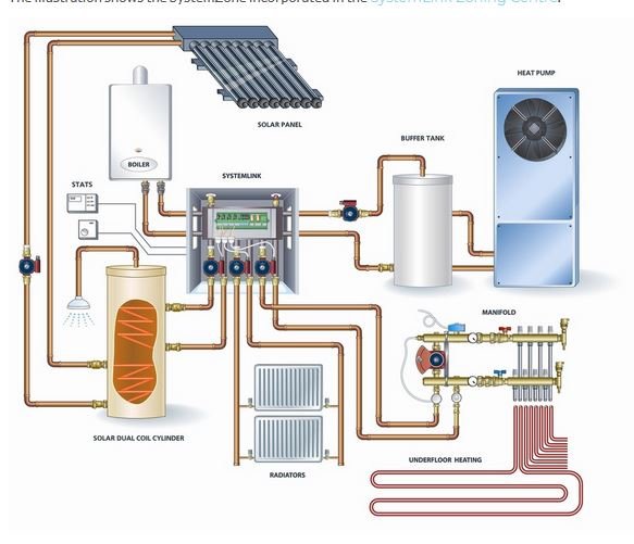

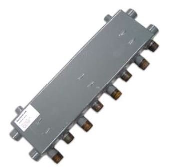

Piec bedzie polaczony ze sprzeglem systemlink ktore pozwala na podlacenie dwoch zrodel ciepla i w moim przypadku za 2-3 lata chcialbym podlaczyc Pompe ciepla.000853.jpg.b72f4007b759e8e0b4586a2b876e0376.jpg000854.jpg.dead35b99593171a3a5be787fb24a189.jpg

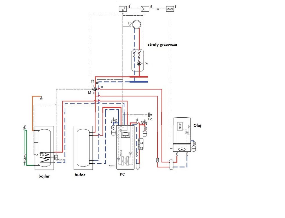

Przyblizony schemat ktory znalazlem to taki:
Z tym ze u mnie beda 4 strefy grzewcze.

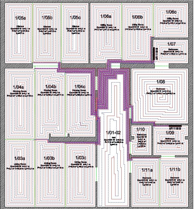

1. CWU 2. Grzejniki drabinkowe 3. Parter ogrzewanie podlogowe 16 petli o lacznej dlugosci 1500m 4. Ogrzewanie pietro 12 petli o lacznej dlugosci 1000m

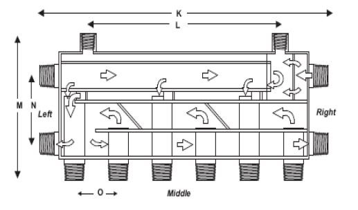

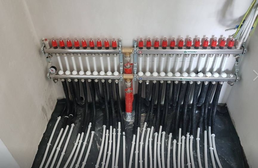

W strefie 3 chcialbym zastosowac dwa rozdzielacze firmy 12. prandelli po 8 portow i polaczyc je ze soba. tak jak tutaj:
Pytanie F Czy to bedzie dzialac poprawnie
Strefa 4 Analogicznie jak przy strefie 3 doprowadzenie rura 32mm do rozdzielacza na 12 petli zastosowalbym ta sama pompe gdyz jest to pietro.

Przyjrzałem się specyfikacji tego kotła i widzę że temp. minimalną jaką możesz ustawić to 60 stopni więc faktycznie musisz zastosować mieszacz przy podłogówce nawet gdybyś nie dawał drabinek.

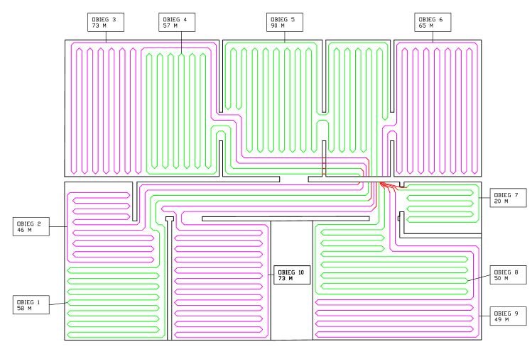

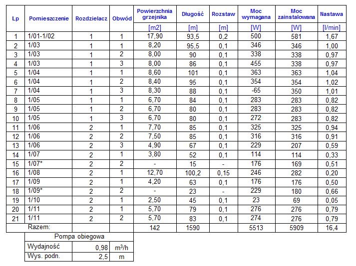

Mam projekt podlogowki i na parter wychodzi 1590mb rury alupex 16 na gore tez mam projekt zrobiony i przy rozlozeniu co 15cm wychodzi 600m

Dla rozstawu rur 10 cm na 220 m2 mi wychodzi 2200mb rury, dla rozstawu 15 cm na 220m2 już mamy 1474 mb rury pex 16 więc dziwne jest dla mnie 2500 mb
W ktorym miejscu napisalem ze jest tam 2500mb rur. Na dole jest 1590mb rur petle plus doplywy do petli z tym ze najdluzsza ma 100m a na gorze 600mb

Mi sie nie podoba w tym kotle ta min temp jaka mozesz ustawic czyli 60. W twoim przypadku czynnik grzewczy dla instalacji rzadko kiedy przekroczy 30 stopni. Jest to nieekonomiczne grzac do 60 a poznij obnizac to mieszaczami do 30 stopni
Prawda jest taka ze ja kupilem dom to ten piec juz tam byl i on jest prawie nie uzywany zostal wyprodukowany w 2014 roku i byl uzywany tylko przez 1 rok a ze nie za bardzo mam w tym momencie kase na pompe ciepla to chcialbym z niego skozystac a pozniej uzywac go jako ogrzewanie awaryjne.

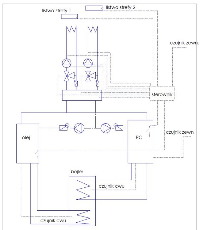

Te schematy są najprostszym rozwiązaniem dla ciebie. Jeden przedstawia wpięcie PC bez bufora, drugi w przypadku zastosowania bufora. Ja bym podzielił to na dwie strefy - parter, piętro. Drabinki bym sobie darował, ale jeśli je chcesz to dajesz jeszcze jeden obieg, bez mieszacza i pompę drabinek wpinasz razem z pompą którejś podłogówki i wtedy drabinki pracują wtedy kiedy grzeje podłoga, a jak wiadomo najlepiej jest jak podłoga grzeje non stop. Cwu jest oparte na bojlerze dwuwężownicowym. Na schemacie z buforem jest jednowężownicowy ale przyjmijmy że z olejaka idą dwie rury do drugiej wężownicy w bojlerze. Dwie wężownice mogą być na samym dole jak tu : https://kospel.pl/pl/produkty/wymienniki-i-zasobniki-cwu/sww-i-swwz-termo-max.html
 Można to jeszcze inaczej rozwiązać - w związku z tym że olejak ma min temp 60 stopni, wpiąć go razem z PC w bufor. Tu poczytaj o stosowaniu buforów przy PC https://blog.karbon.com.pl/pc-powietrzna/nieszczesny-bufor-do-pompy-ciepla/
Tego typu instalacje najlepiej jeśli są oparte o sterowanie dedykowane producenta, w tym przypadku PC ale jesli nie montujesz jej na razie trzeba znaleźć coś zastępczego.

Kuba dziekuje za schemat jest on bardzo pomocny.
Jako sterowanie cala moja kotlownia chcialem uzyc tego sterownika gdyz reszta moich urzadzen tez bedzie techa.
https://www.techsterowniki.pl/p/i-3
Co myslicie na temat tego sterownika
CWU wepne bez sprzegla i zastanawiam sie wogole czy nie zrezygnowac calkowicie ze sprzegla i zrobic poprostu 3 grupy pompowe wpianane do rozdzielacza pierwsza na CWU druga na podlogowke dol a trzecia na podlogowke gora.
Cos takiego jak na zdjeciu ponizej.
Sterownik okej. Oczywiście możesz zrobić tak jak piszesz bez sprzęgła. W przypadku samego olejaka sprzęgło zbyteczne i lepiej jak zrobisz tak jak piszesz. Jeśli dołożysz pompę ciepła to albo sprzęgło albo bufor który sam w sobie jest sprzęgłem.
Decyzja zapadla kupie 3 grupy pompowe oraz sterownik techa I2 lub I3. Teraz mam pytanie odnosnie zaworu mieszajacego, badz termostatycznego, oraz silownika esbe. Co tak naprawde powinienem uzyc w tym miejscu i od czego to zalezy.
3 grupy pompowe, CWU, parter i pietro.
grupy pompowe kup z zaworami 3d z siłownikami. Potrzebne jest to do tego abyś sterował podłogówką pogodowo. Jak kupisz grupy pompowe z zaw. termostatycznymi to będziesz musiał latać do kotłowni co godzinę i kręcić zaworami. Zresztą po to kupujesz sterownik I2 lub I3 żeby instalacją sterować pogodowo. Na c.w.u. kupujesz grupę bo ten twój kocioł nie ma wbudowanego zaworu 3d na bojler ??
Kuba niestety ten model mojego kotla nie ma wbudowanego zaworu 3d.
W takim razie czy ta grupa pompowa na CWU musi byc rowniez z zaworem 3d czy moze byc z zaworem termostatycznym?
Czy to wogole musi byc grupa pompowa czy wystarczy jak kupie pompe obiegowa?
Do grzania CW potrzeba czynnika o jak najwyższej temperaturze- tak aby grzanie było szybkie, dlatego powinna być tylko pompa
W kotłach są zawory 3d ale nie takie jak w grupach pompowych. W kotle taki zawor przełącza obiegi - kocioł-bojler lub kocioł instalacja c.o. Jesli nie masz w kotle zaworu 3d przełączajacego obiegi to dajesz zwykłą pompę na bojler. No chyba ze chcesz zeby było ładnie, to to mozesz sobie taką grupę zafundować, bez zaworów po prostu pompa i powrót zabudowane w takiej ładnej skrzynecze ktora wisi za tymi dwoma dżentelmenami :)
