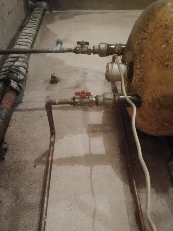

Witam. Mam pytanie. Czy mogle zakrecic co i zostawić samo cwu? Jezeli tak to jak to zrobic? Jak beda potrzebne zdjecia to wysle

Wrzuc zdjecia inst przy kotle lub schemat

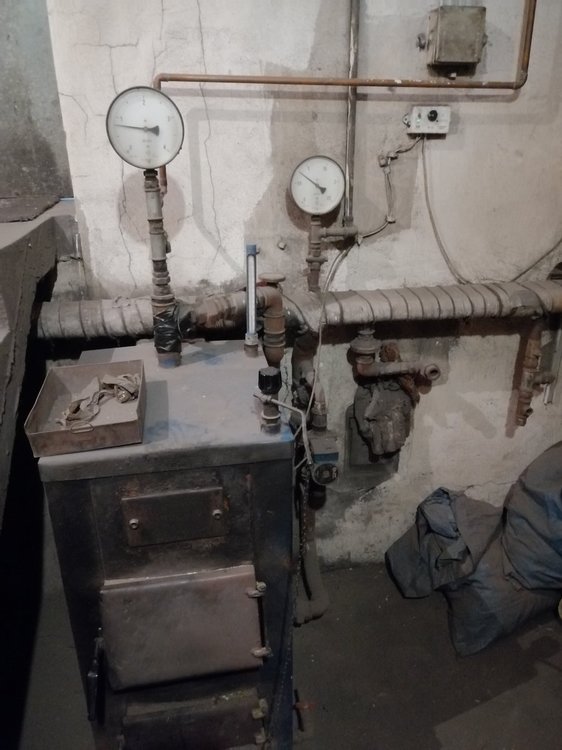

Czy jak zakrecisz co kociol ma swobodny przeplyw do naczycia wzbiorczego lub przeponowego
Zaraz bede w domu to wysle zdjęcia z kotlowni
Dostarczam zdjecia

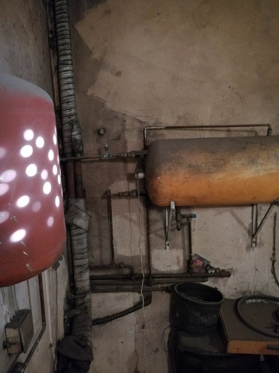

Co to za czerwone naczynie ???
Masz uklad otwarty ???
Czy na poddaszu masz zbiornik przelewowy ??
Zo czerwone nwm, na poddaszu mam zbiornik
Zwykly przelewowy czy cisnieniowy ???
O to mam na podaszu:
Oraz czy zawor ktory zakreca co jest na drodze kociol zbiornik ???
Mógłbyś zaznaczyc na odpowiednim zdjeciu o co Ci chodzi. Jestem zielony w tych sprawach
Pokaz ktory zawor chcesz zakrecic ???

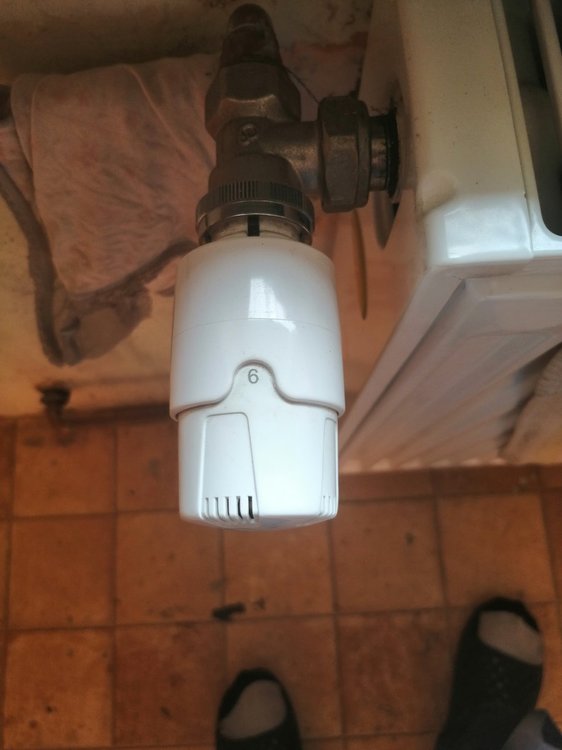

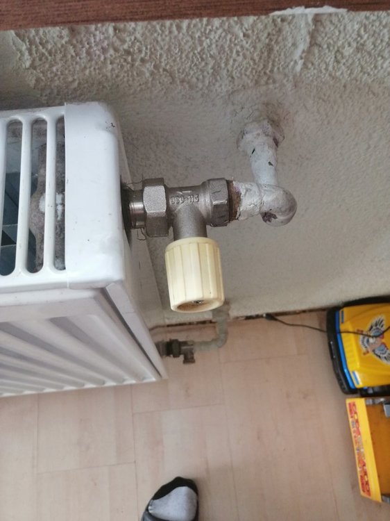

Masz na kaloryferach glowice ???

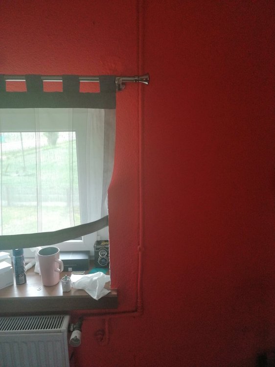

Moj brat stwierdzil ze zeby cieplo nie lecialo na grzejniki to trzeba zakrecic te zawory. Jak zakrecam sam zawor ten na pierwszym zdj to cieplo idzie na grzejniki

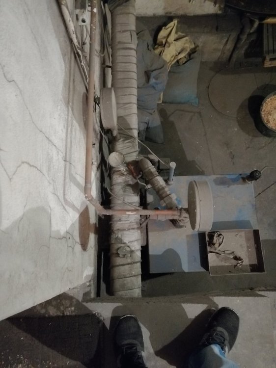

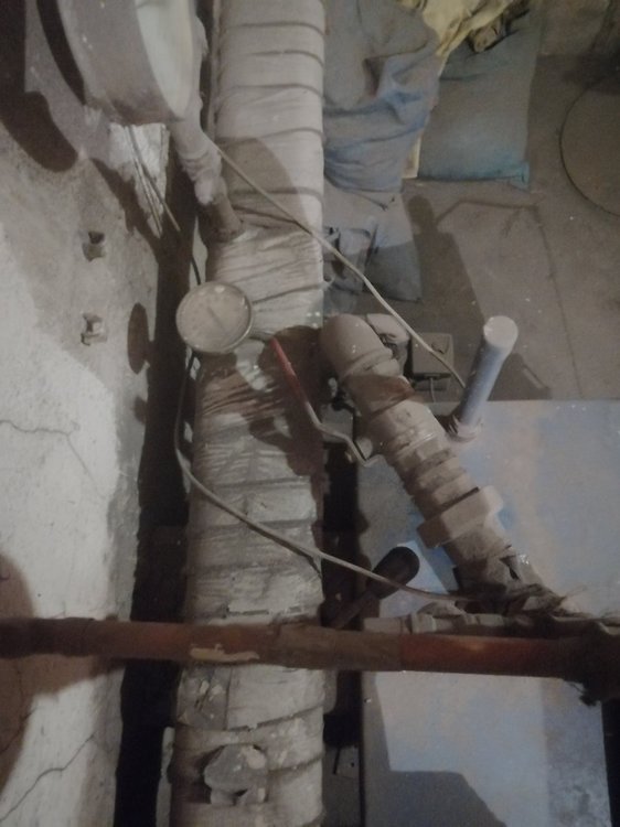

Zrob dokladne zdjecie z prawej strony kotla

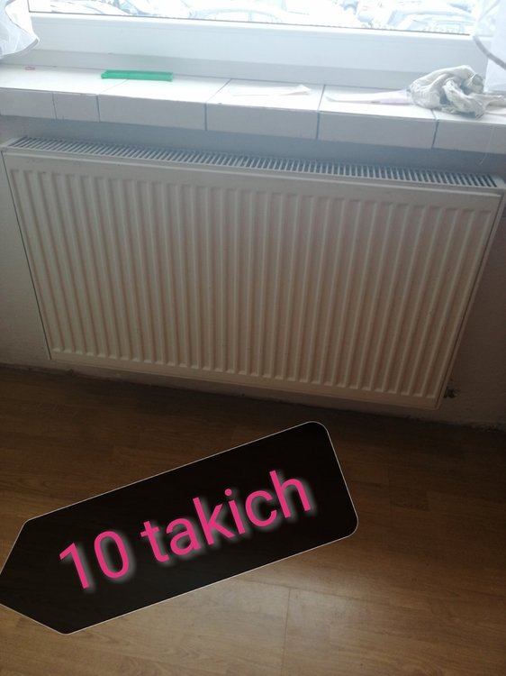

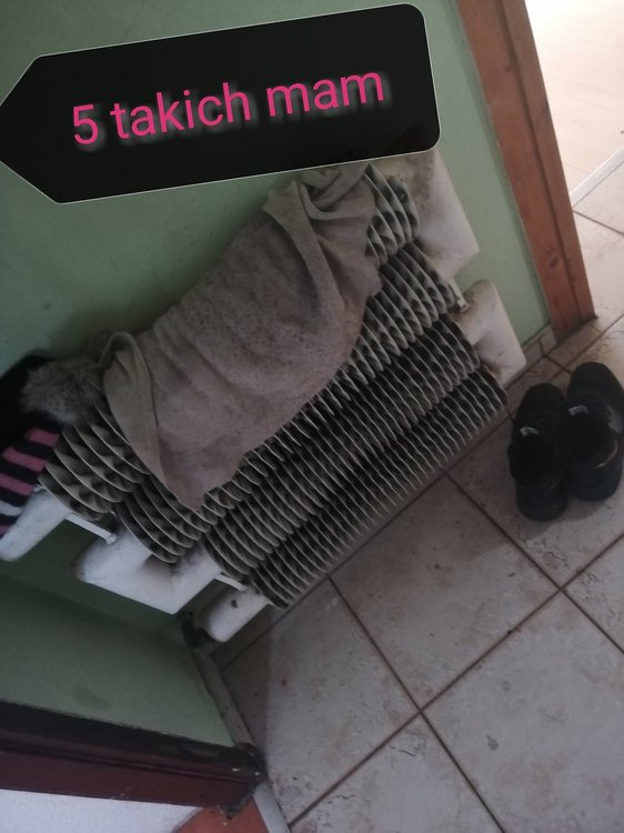

A co do grzejnikow to mam takie:
Prawa strona kotla(nie wiem ktore zdjecie lepsze wiec daje dwa) :
Moim zdanie zaworu przy piecu nie tykaj
Naczynie na poddaszu jest na przedluzeniu rur odchodzacych od zaworu kotry odcina uklad co po zamknieciu bedzie mala bomba
Zakrec wszystkie zawory na kaloryferach

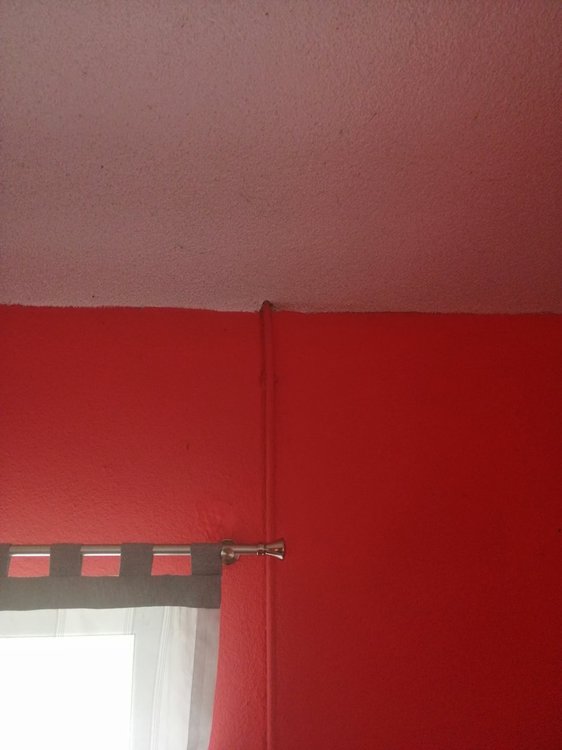

Za wyjatkiem kaloryfera przed naczyniem na poddaszu i zrob jego zdjecie a dokladnie jak tam rurki ida
Powiem tak zbiornik na poddaszu znajduje sie w zupelnie innym miejscu niz piec, tzn kotlownie z piecem mam pod kuchnia a zbiornik po przekatnej na poddaszu
To idzie do niego osobna rura ??? Czy tez jest to przedluzenie on jakiegos pionu ??
Rurki ktore ida wprost do zbiornika na poddaszu, i grzejnik w moim pokoju.
Dam jeszcze linka do innego postu mojego tam jest duzo zdjec jak to u mnie wyglada
Piec znajduje sie tam gdzie czerwona kropka w piwnicy, a zbiornik tam gdzie niebieska kropka na poddaszu
Zgodnie z tym zdjeciem na przedluzeniu instalacji od kotla. Jest zbiornik przelewowy wiec jak zakrecisz na kotle zawor na co to do tego kaloryfera woda nie poplynie a skoro nie bedzie przeplywu to i do naczynia tez nie poplynie czyli kociol bedzie odciety od naczynia a tak nie moze byc
Pozakrecaj zawory na wszystkich kaloryferach rozumie ze masz glowice czy zwykle ???
Zostaw otwarta drabinke w lazience to bedziesz miec suche reczniki albo inny kaloryfer w lazience

W niektórych grzejnikach mam takie cos a w innych takie cos
Edytowane przez NeXuSKN1GHT
Nie ma to znaczenia
Zakrec wszystkie kaloryfery za wyjatkiem lazienki
I zrob maly test
Tego zaworu na co nawet nie tykaj :-)
