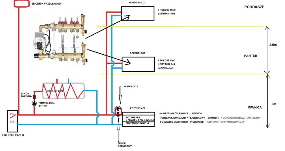

Rafciop Opublikowano 27 Marca 2019 #1 Opublikowano 27 Marca 2019 Witam Jestem na etapie dostosowywania instalacji CO. i CWU. Instalacja na tą chwilę będzie zasilana ekogroszkiem. W przyszłości może dodam grzałkę lub solary (GAZ ODPADA a PC zwrot jest niepopłacany no chyba ze chodzi o wygodę). Instalacja dotyczy małego domku z 3 kondygnacjami (68m2 na każde: piwnica użytkowa, parter i poddasze) . Trochę po interesowałem się tematem ale potrzebuję wsparcia jeśli chodzi o techniczną stronę. Na początku chciałem zamknąć cały układ ale widzę, że ludzi raczej odradzają taki zabieg dla pieca na paliwo stałe. Czy może pracować podłogówka w systemie otwartym? Ma ktoś i poleca? Jeśli nie to moge zastosować wymiennik ale czy naprawdę jest to konieczne przy zaworach mieszających i termostacie na każdym rozdzielaczu. Widzę, że z wygody raczej instalatorzy instalują pompy na każdym rozdzielaczu. Czy nie wystarczyła by jedna dla 2 rozdzielaczy? Tam będę miał tylko z 100m2-120m2 podłogówki. Myslałem żeby zrobić podłogówkę na rurkach pex 20 ze względu na mniejsze opory z korzyścią dla pompy ale czy warto?
MikiQ Opublikowano 28 Marca 2019 #2 Opublikowano 28 Marca 2019 A która pompa będzie zasilać te dwa pozostałe rozdzielacze?Wysłane z mojego HTC U12+ przy użyciu Tapatalka
sambor Opublikowano 28 Marca 2019 #3 Opublikowano 28 Marca 2019 Te dwa pozostałe mają własne pompy! Natomiast po co zaw różnicowy i rotametry do CO?

Rafciop Opublikowano 28 Marca 2019 Autor #5 Opublikowano 28 Marca 2019 5 godzin temu, sambor napisał: Te dwa pozostałe mają własne pompy! Natomiast po co zaw różnicowy i rotametry do CO? Tak 2 pozostałe mają własne pompy. Rotametry rzeczywiście są zbędnym kosztem dla grzejników i nie będę ich dawał. Zawór różnicowy chciałem dać aby w razie braku prądu piec działał grawitacyjnie przynajmniej dla grzejników. Powinno to chodzić bo w poprzedniej instalacji niby coś grzało w piwnicy bez pompki. Jeśli to jest zbędne to mogę jak najbardziej go wywalić. 2 godziny temu, berthold61 napisał: Ja mam na układzie otwartym już prawie 4 rok , a 3 sezony paliłem zasypowcem i dopiero ten sezon kończący się paliłem kotłem na ekogroszek , działa to rewelacyjnie , idzie rura od pieca na poddasze od tej rury jest zasilany rozdzielacz podłogówki który ma swoją pompę oraz zawór 4 drogowy tzw grupa pompowo mieszająca ,ustawiam na zaworze temp zasilania podłogówki przeważnie w 90% czasu idzie na 30 stopniach , dalej z tej rury zasilane są kaloryfery na poddaszu , przy kotle jest druga pompa która chodzi na sztywno stale i ona zasila bojler dwupłaszczowy oraz 2 kaloryfery które zresztą są zawsze zakręcone bo niepotrzebne a bojler robi za ochronę powrotu i np przy temp na kotle 65 stopni na powrocie mam 57 stopni i jedynie przy duzej kąpieli spada do 45 stopni na jakieś 20 minut by po tym czasie znów było na powrocie te ponad 55 stopni , całość działa rewelacyjnie , czujnik bojlera został zniego wyciągnięty i załozony na rurze powrotu zasilania bojlera co spowodowało znaczną poprawę spokojności spalania na kotle bo nie ma tych skoków na maxa jak to miało miejsce z czujnikiem w bojlerze , spala to mizerne ilości opału , dom obecnie grzane 160m2 spalił ok 2 ton eko retopala , rok budowy 1936 za Adasia . Wiele osób daje zawór 4D aby ustabilizować pracę kotła (widziałem wiele projektów właśnie na tym forum) więc może się zdecyduje wpiąć go zaraz za CWU. Domyślam się, że pozwoli to mi także na szybsze grzanie wody w zbiorniku CWU? Po aktualizacji instalacja by wyglądała tak:

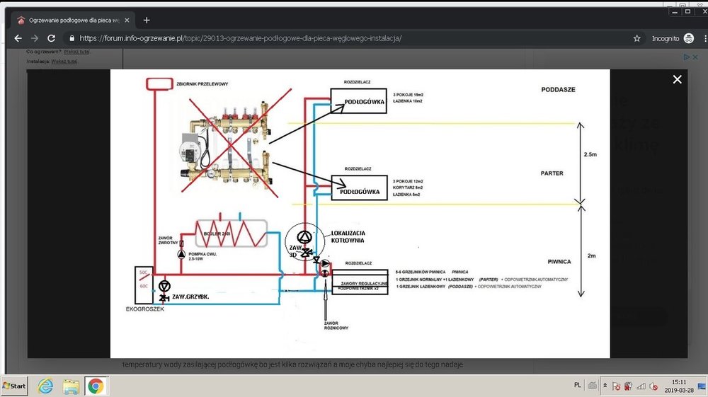

sambor Opublikowano 28 Marca 2019 #6 Opublikowano 28 Marca 2019 Ciężko wyczuć czy sam zaw 4-D będzie prawidłowo działał w funkcji ochrony powrotu kotła. Potrzebna będzie dodatkowa pompa na powrocie między zaw 4-D a kotłem

zaworek Opublikowano 28 Marca 2019 #9 Opublikowano 28 Marca 2019 A ja bym tak+ZZ za pompami kotłową i na grzejniki

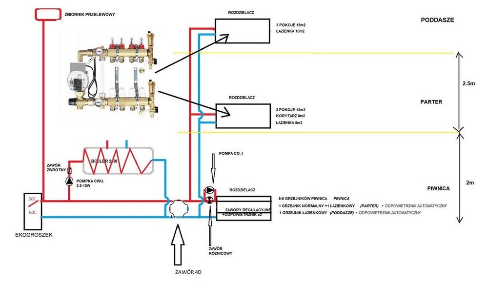

Rafciop Opublikowano 28 Marca 2019 Autor #13 Opublikowano 28 Marca 2019 7 godzin temu, zaworek napisał: A ja bym tak+ZZ za pompami kotłową i na grzejniki No właśnie zastanawiałem się czy tak nie dać bo wydaje mi się. że wystarczy jedna pompa z zaworem mieszającym (3D). Teraz wszyscy robią na 'bogato' i dodają cały ten osprzęt do rozdzielaczy. Ta pompa przy piecu ma na celu wymuszenie utrzymywania stałej temperatury na piecu czy jej zastosowanie jest inne?
sambor Opublikowano 28 Marca 2019 #14 Opublikowano 28 Marca 2019 6 godzin temu, berthold61 napisał: sambor ja mam 4 drogowy ten na linku ,zdjęcie główne https://www.fachowyinstalator.pl/grupa-pompowa/ z dołu zasilanie / z prawej powrót z belki powrotnej / góra zasilanie belki zasilającej/ lewa strona powrót zimnej i nadmiaru resztki . Jak to naprawdę zaw 4-D to niestety przed nim musi być dodatkowa pompa, sam zaw 4-D nie pociągnie wody z pionu. Rób OP na 1szt 3-D i 1 pompie jak radzi kolega @zaworek Jak już masz te rozdzielacze to musisz je podłączyć albo przez osobną dodatkową pompę albo pod wyjście pompy od grzejników. Wtedy nie potrzeba dodatkowej pompy, a pompa grzejników powinna chodzić cały czas .

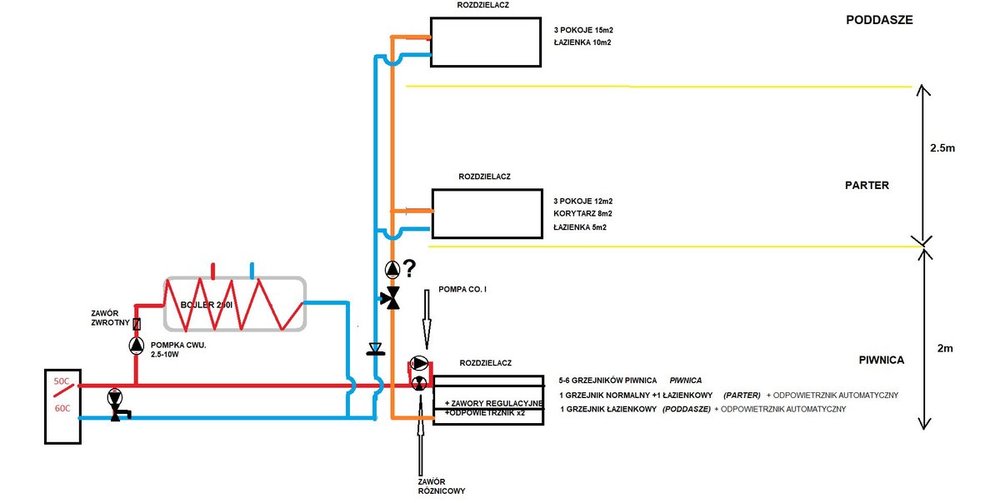

Rafciop Opublikowano 28 Marca 2019 Autor #15 Opublikowano 28 Marca 2019 Nie jeszcze ich nie mam. Nie chcę tworzyć jakiś głupich tworów instalacji dlatego ostro interesuje się tematem.Wiadomo z pompą wszystko pójdzie ale lubie robić rzeczy optymalnie. W sumie z tym powrotem na grzejnikach to nie jest głupi pomysł. Schemat by wyglądał tak jak się nie mylę?
sambor Opublikowano 29 Marca 2019 #16 Opublikowano 29 Marca 2019 Jak jest zaw 3-D to dajesz zasilanie wprost z kotła . Prawidłowo masz poniżej, dodatkowo jest tam zaw 4-D i pompa do ochrony powrotu
