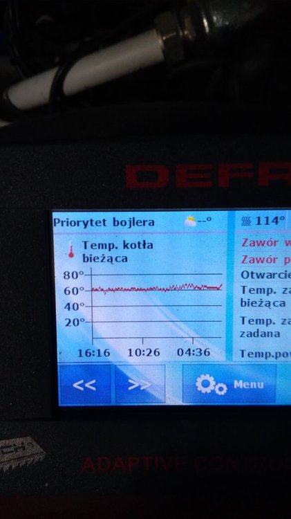

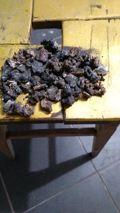

Użytkuje piec jak w temacie od listopada 2018r....Dom 300m2 ocieplony styropianem z górnej półki 15 cm,dach wełna 30 cm,do ogrzania faktycznie około 240m2 ponieważ 3 garaży nie ogrzewam jedynie przy dużych mrozach,ciepło z kotłowni ogrzewa owe garaże,w całym domu podłogówka,2 grzejniki w łazience plus 3 mało aktywne w garażach.. ogólnie większych problemów z nim nie mam po za jednym który doprowadza mnie do zgrozy:/ nie mogę w żaden sposób pozbyć się spieków,uważam że w kotle tej klasy nie powinno się tak dziać...opiszę jakie kroki wykonałem w celu pozbycia się problemu,może ktoś coś jeszcze doradzi?
*Wykluczam opał-stosowałem już 5 rodzajów tej zimy od taniego po ferrari w klasie węgli z zapewnieniem RI 0 bez żadnych efektów,no może ciut lepiej..
*Ustawienia przewrócony w cały świat sterownik Tech K1vp4..obniżanie mocy kotła,korekta powietrza,obroty wentylatora w menu serwisowym,oczywiście podawanie jak i czasy postojów również zmieniane,nic to nie daje..Piec pracuje w PID.
*Wczoraj uszczelniłem retorte,oraz nawiercilem w górnej części korony 6 otworów fi6,podobno lepiej dopala się węgiel na górnej części kopczyka,co faktycznie zauważyłem po jednej dobie...oraz Spieki są dużo mniejsze czyli jest progres,ale czy można wyciągnąć więcej

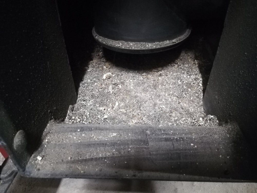

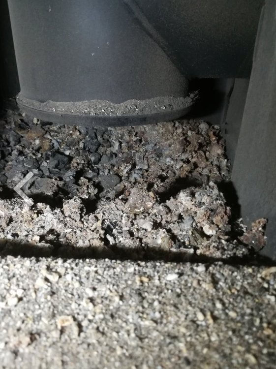

Może zbyt wiele wymagam,może już doszedłem do wyniku którego nie da się poprawić?wstawiam zdjęcie jak wygląda popiół po jednej dobie spalanie...martwi mnie fakt że na wcześniejszych opałach miałem nalot w piecu koloru siwego popielatego a na węglu sztygar Ultra kolor nalotu jest czarny,nie jest to sadza ale jest widoczna różnica między poprzednim opałem...jak u was wygląda sprawa popiołu spieków??czy jest możliwe żeby z ekogroszku uzyskać popiół w100 jak z papierosa ??

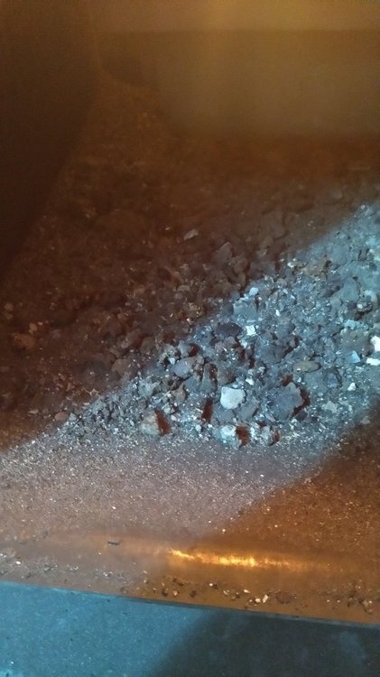

Te spieki to mi bardziej na koksowe wygladaja . Sądząc po nalocie powietrzem w dół nie ma co iść . Raczej trzeba by testowo wydłużyć czas pomiędzy podawaniem lub zmniejszyć dawkę . Tak mi się zdaje że to niedopałki . Spróbuj bardziej ostre fotki zrobić . Co do spalenia na popiół to jest to możliwe . Na pobliskim składzie mam ekogroszek co testowałem ostatnio . Fakt że kopcił trochę i trzeba go było mocniej napowietrzać , ale spieki zero . Nic ani kawalka . A najlepsze że w papierku miał dość sporą spiekalność .
Mhh dawkę mam min 2 sekundy max 8 sekund przerwa 30 sekund..korektę dolnego nawiewu na 0 górnego -4..już robię fotki,niedopałki nie są to najpewniej,wygląda to jak lawa zastygniętą czyli zlany popiół co sugerowało by zmniejszenie powietrza ale nalot mówi co innego...
Edytowane przez Skoczu87
Jak piszesz że lawa to fakt że spieki . Ale bardzo przypominają węgiel . Tak ja to widzę ,jednak się nie spieram :) . Probowales dodać wapna budowlanego lub też dosypać peletu . Te sposoby są bardzo pomocne na spieki .  Edycja . No jak nic żużel .
Edytowane przez FAFAŁ
Pewnie że wapno było dodawane ale na poprzednim węglu...teraz kupiłem węgiel z RI0 i chciałbym z niego wycisnąć brak spieków,chyba że ten węgiel to kupa a na papierze ładnie się prezentuje...:) Stare węgle były przed uszczelnieniem retorty tam to miałem kalafiory że tylko do garnka wkładać i gotować:) wolałbym nie dodawać teraz wapna,a spróbować ogarnąć to po bożemu:)

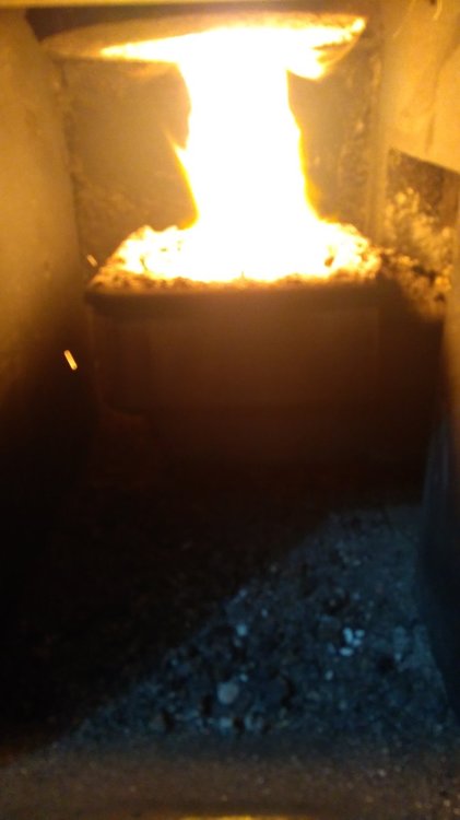

Może ktoś bardziej obeznany w temacie się wypowie odnośnie tego . Mi się zdaje że jak za wiele powietrza będzie u góry też może to prowadzić do topnienia popiolu . Taka moja luźna myśl .
W retortach nowego typu otwory widziałem nawiercane fabrycznie,stąd decyzja o otworach...zawsze można je załatać,ale po wczorajszym uszczelnieniu jestem mega zadowolony w porównaniu do tego co było,ale wiadomo człowiek zawsze chce więcej...może jeszcze można jakoś to usprawnić...dziękuję Ci za zainteresowanie i odpowiedzi...pozdrawiam
No ja mam inny palnik więc tylko podpieram się tym co tu na forum wyczytalem . Masz tam coś nad palnikiem wiszącego . A foto też pokazuje niezły ogień . Może to co wisi jest za nisko przez co temperatura na palniku jest za wysoka . U mnie jak bawiłem się z miska czy tortownica  tak było . Jak za nisko to fajnie piecyk dobijal no rewelacja ale kalafiory też szybciej powstawały . Rozwiązania problemu zycze .
Deflektor wisi nad retorta że tak powiem na stałe:) ma nawierone otwory bez możliwości regulacji...

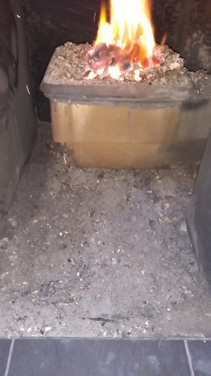

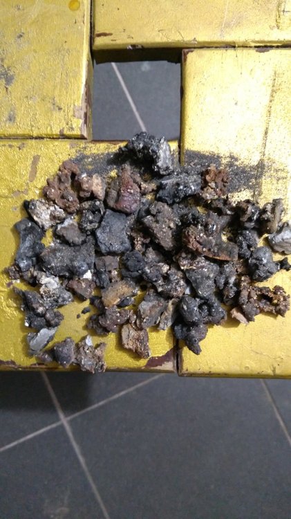

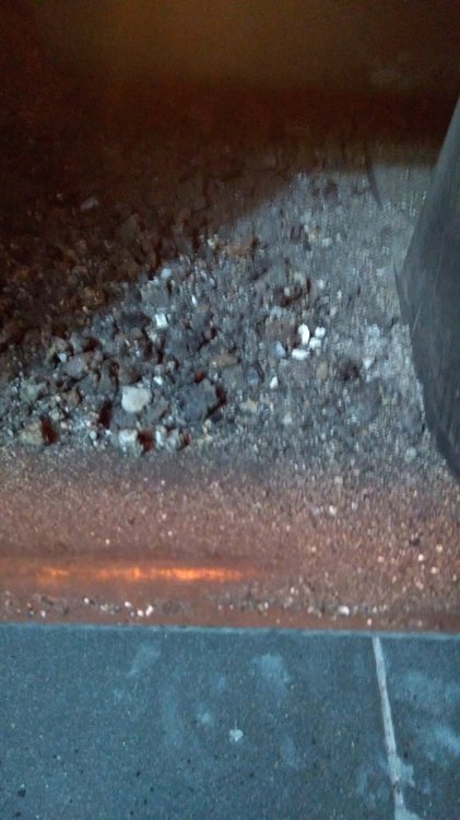

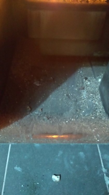

@Skoczu87 na pewno dobrze uszczelniłeś retortę? U mnie właśnie to zrobiło największą robotę. Dobre spasowanie i uszczelnienie retorty. Później tylko lekkie korekty sterownikiem. Nie jestem żadnym ekspertem, ale u mnie tak wyglądały niedopałki. Jednak jak mówisz, że to tak jakby stopiona ława, to nie będę dyskutował :)
Niżej zdjęcia przed i obecnie.
Wcześniej kalafiory, obecnie w 90% pył.
Edytowane przez Mmmarek
Mhh no te niedopałki wyglądają jak u mnie ale niektóre wyglądają jak czarny węgiel a niektóre jak stopiona lawa:)...no u Ciebie jest mega różnica...uszczelniales ja po całym obwodzie jak rozumiem???kurcze nie wiem co mógłbym źle zrobić....:/?
Tak, po całym obwodzie, dałem dużo silikonu, aż go wypchnelo na zewnątrz. Później jeszcze to o objechalem palcem na około palnika.

Chciałem podzielić się spostrzeżeniami na temat mojego tematu...uszczelniłem ponownie retorte z dużą ilością uszczelniacza,za 1 razem dałem za mało...po ponownym wklejeniu retorty była mega zmiana,plus delikatne korekty i jestem bardzo zadowolony:) a modulacja temperatury Wacha się w 4 stopniach....tak więc dobre uszczelnienie retorty pomogło...szkoda bo całą zimę męczyłem się z ogromnymi spiekami ..pozdrawiam
