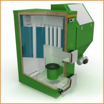

Kolego feliks zapraszam na czyszczenie mojego kotla z pionowym wymiennikiem rurowum
Chetnie sie czegos od kolegi naucze
Eliks,  to po pierwsze. No przykro mi, ale masz wyraźny problem z kotłem skoro co 4 dni musisz spędzić godzinę na czyszczeniu go. Jak dbasz tak masz.
Mnie dokładne czyszczenie OEPM co 3 tygodnie zajmuje kwadrans.

Szanuje tylko tych ktorzy na to zasluzyli to po 1
Po 2
Kazdy ma swoj sposob pracy w kotlowni. I to ze mnie zajmune to 1 h raz na 4-7 dni dokladnie to nie jest powod do pisania ze to sa glupoty bo Pan zapomnial ze nalezy
A) przygotowac opal, chyba ze Pan ma zaraz obok piecyka,
1 zbiornik to 7 workow, jak worki albo wegiel sa pomieszczenie dalej konieczne jest tego przeniesienie
B) wsypac te worki, mozna bezp z workow ja laduje do wiaderek dlaczego ano dlatego ze czasem sa w tym preznty ktore blokuja slimak,
C) wyciagniecie popiolu - robiac to szybko bedzie syfu co nie miara, duzo zalezy od wegla jak dobry wegiel malo popiolu itd.
D) ten popiol nalezy po ostygnieciu wyrzycic , samo sie nie wyniesie, zapomnialen Pan ma automat,
Czyszcemie pieca to osobna rzecz 1 w miesiacu musze zrobic duze czyszcenie "wymiennik pionowy rurowy wymaga odpowiedniego podejscia" owszem mozna stosowac odkurzecz aby pozbyc sie osadow z gornej polki ale rurki trzeba wyczyscic szczotka, dolna tylna komora to sama sadza sama sie nie wybierze, odkurzacz za dlugo by tego nie wytrzymal, chyba ze co chwile wymienie filtr,
A jeszcze jedno opal, jak sie kupi mokry w workach nalezy to wysuszczyc, otwarcie workow wysypanie i suszenie chyba ze Pan ma jakis sposob na to (oprocz kupna suchegao)
Wiec prosze Szanownego Pana zeby mi nie pisal ze to glupoty mam z tym stycznosc 15 lat i staram sie to robic dokladnie a nie na odp...
Od  roku mam nowy podajnikowiec i czyszczenie zajmuje jakieś 5 min , ściągam klapę z góry wyciągam zawirowywacz potem kilka razy tym przyrządem skrobnę wrzucam z powrotem i ot całe czyszczenie a jeszcze z przodu szczotką drucianą okrągłą smyrnę po dwa razy te trzy kanały poziome rurowe i po zabawie , nie więcej jak 5 min , węgiel dużą łopatą ok 60kg raz na tydzień załadować to też jakieś 3 min , nie przerysowujmy tak znowuż w drugą stronę , ma być ciepło i w miarę tanio , węgiel u mnie 760 zł a spalam 2 tony więc luzik , kiedyś będzie PC bo przynajmniej wiem że większej jak 7-9kw mi nie trzeba . ale korzystam z taniochy jak długo się tylko da i oby jak najdłużej .
U rodziców zbiornik na 165kg, czyszczenie wymiennika to co zasyp kilka ruchów wajchą plus co 3 tygodnie grubsze ogarnięcie kotła zajmuje max 20 minut i też nie na odpiepsz. Węgiel suchy jak pieprz, bo takim się powinno palić. Napisałeś wyraźnie 1h co 4 dni a to już niepotrzebne demonizowanie kotłów ekogroszkowych. Poza tym ja szacunku od Ciebie nie oczekuje,  ale cytujesz Eliksa a nie Feliksa Panie Kaczko.

To jest moj kociolek
Jak ktos umie go wyczyscic w 5 minut to zapraszam do Bytomia

@Jasiek11no zgadza się,  od kotła dużo zależy
