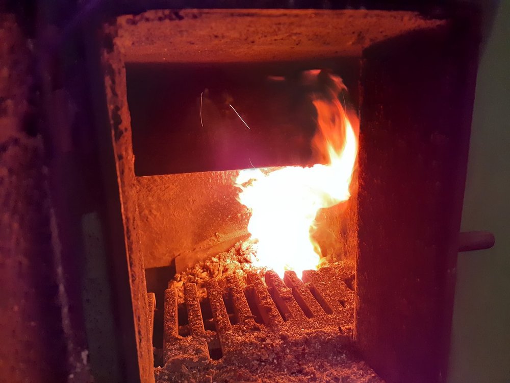

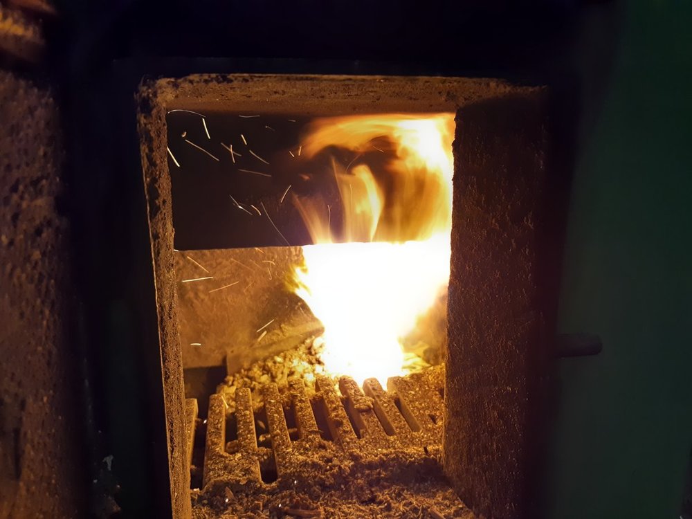

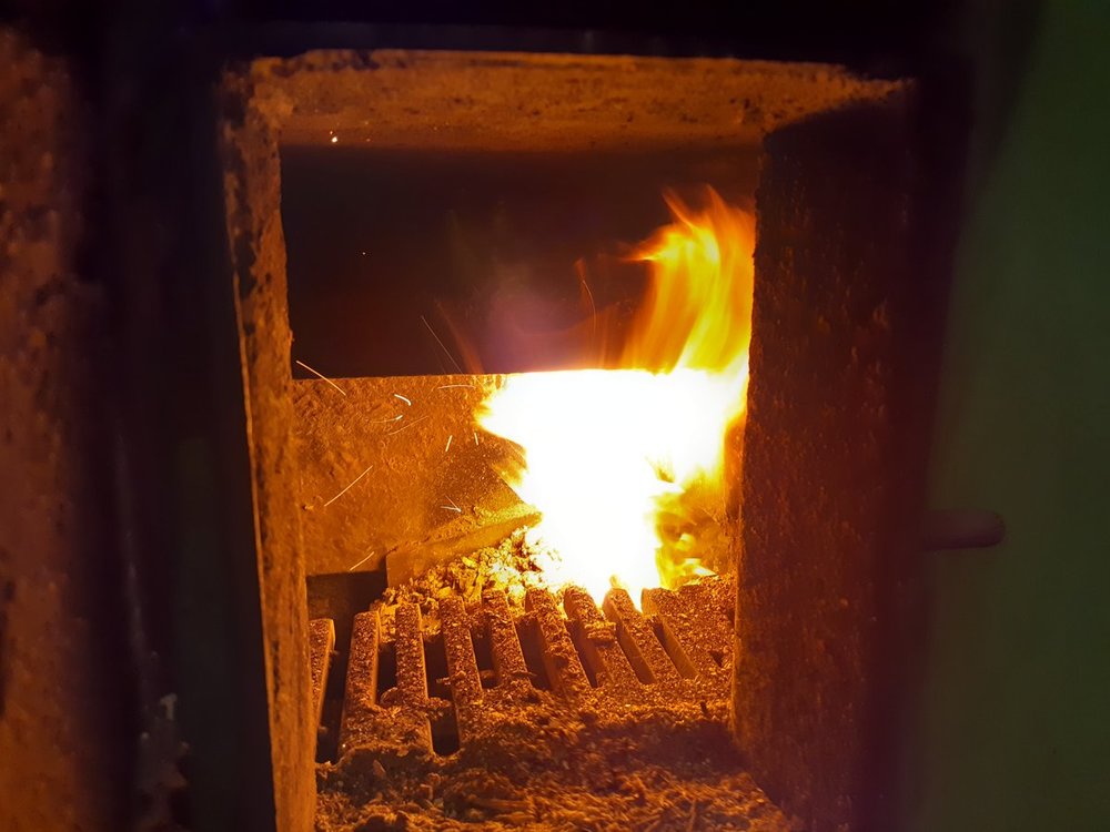

Tak nie mój był na filmie. Wrzucam dla zainteresowanych jak to wygląda. Standardowo moc mam ograniczoną do 60-70%, bo na 100 i tak nie da rady palić bo w kominie robi się szybko 230st + i się sam ogranicza.  Dorzucam zdjęcia z 50%, 75% i 100%. ( w takiej kolejności) I film ze 100%. Między 75 a 50 na zdjęciu nie widać dużej różnicy, ale płomień jest słabszy, bo jest dużo mniej wiatru. Obstawiam też, że przy mocach powyżej 75% zacznie się spiekać węgiel.

Mam pytanie czy to co muska płomień to deflektor czy półka wodna. Jeśli to drugie to nie ma szans na wyeliminowanie sadzy. Sterowanie to połowa sukcesu. W płycie palnika powinieneś pokleic 2 pierwsze i 2 ostatnie rzędy dziurek (np tak co drugą). Nie będzie ci tak wychladzalo kotła ani mocno odgazowywało po podaniu dawki. 230 stopni to za dużo w kominie, ile masz normalnie podczas pracy ?

Ogień muska półkę. Teraz jest więcej pyłu niż sadzy w kotle. Nie ma teraz tak drastycznego odcięcia powietrza jak wcześniej tylko schodzi o 1% i dopiero się za chwilę wyłącza całkiem, myślę że to sporo pomaga.

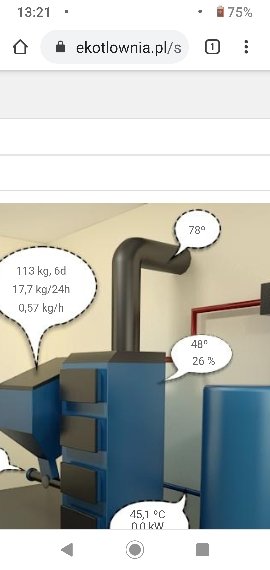

W kominie jest tyle przy pracy na 70% np rozpalanie podnoszenie temp, normalnie w ciągu dnia pyrka sobie na 30-40% więc wtedy jest koło 100st.
Zobacz u mnie praca na 26% a temperatura 78 w kominie. Masz dużą stratę. Napiszę ci jeszcze raz przepis. Cienką blaszkę wsadzasz w szparę jaka jest na łączeniu płyty paleniska z ramką w której się trzyma od strony jak spada popiół. Blaszkę wyginasz w kształt litery L ale nie za mocno. Powoduje to spiętrzenie popiołu, żar siedzi jak kartofle w popiele dłużej masz podtrzymanie jak jest ciepło i wiatr ci tam nie dmucha. Zaklejasz te otwory o których ci pisałem. Nad samym paleniskiem dajesz mini daszek z szamotu - po podaniu świeżej dawki, dym się lepiej dopala (popatrz na budowę palników rurowych), ja nawet miałem odwrotnie zamontowane te boczki żeby z przodu popiół nie spadał na boki. Wokół palnika wyklejasz szamotem ścianki i tą półkę też izolujesz szamotem, np płyta szamotowa wsparta z jednej strony na płycie szamotowej przyklejonej do ściany a z drugiej na ściance np z cegieł szamotowych opartych na tym dodatkowym palenisku. Przy czym musisz zostawić przelot dla płomienia. Można też zrobić tak żeby płomień przelatywał przewężeniem zrobionym z szamotu. Kocioł powinien ogrzać się spalinami a nie żywym płomieniem. O sadzy zapomnisz i z kotła będziesz zadowolony. A jak chcesz coś zmieniać to zmień tylko palnik na ślimakowy o mniejszej mocy. Zaklejenie tych otworów zmniejsza właśnie moc palnika ale w bezpieczny sposób. Poza tym to nowy kocioł będzie miał taką samą pojemność wodna tylko mniejszy palnik i tyle. W tych kotłach kiepskie jest to że palniki umieszczone są blisko półek/rusztów wodnych. Płyty szamotowe zamówisz na necie np alledrogo. Wydasz z 200 zł a będziesz miał spokój. Sprawdź też czy komin nie wyciąga ci ciepła być może trzeba zakleic/ przysłonić dmuchawę.1c549ff831020f5760438504c1334baf.jpg
