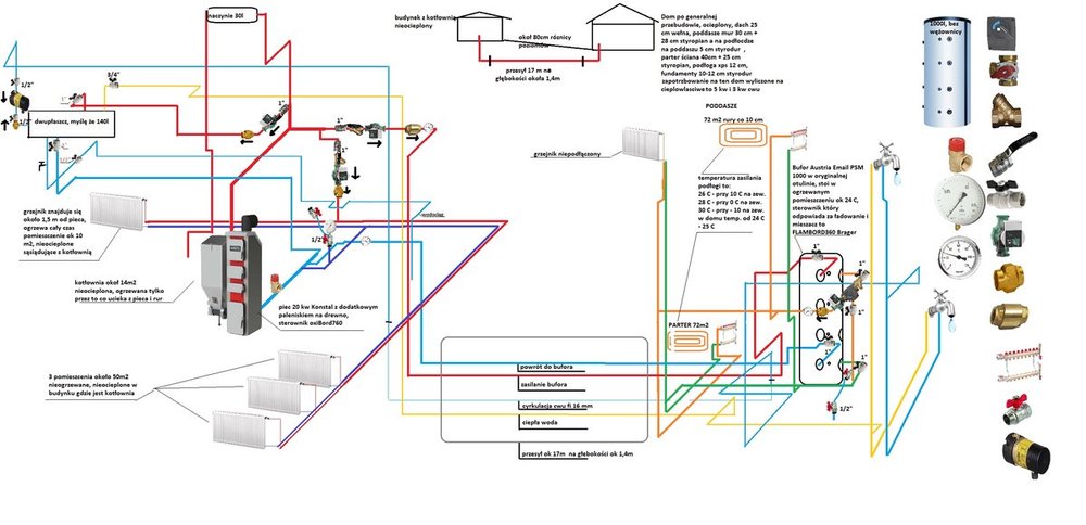

Pomocy. Prośba o ocenę schematu istniejącej instalacji. Duże spalanie, problem z buforem i cwu.
Dobry wieczór. Na początku powiem, że nie jestem hydraulikiem, a że wśród lokalnych fachowców nie mogę uzyskać pomocy, postanowiłem sam rozrysować schemat mając nadzieję, że znajdzie się tutaj osoba, która pomoże znaleźć przyczynę moich zmartwień. Instalacja jest u moich rodziców, spalanie jest ogromne około 35 kg  kiedy temperatury oscylują w okolicach od +3 C do +10 C, a ponad 40 kg 0 C do 5 C, ponad 50 kg -10 C do 0, moim zdaniem szybko traci temperaturę bufor, przy temperaturach dodatnich wytrzymuję max 9 godzin, jeżeli temperatury są dodatnie, naładowany do 67 c góra, dół bufora 54 C, ponowne ładowanie zaczęte przy 40 C góry bufora, przy temperaturach oscylujących około 0 C, bufor wytrzymuje 5-6 godzin, i jest jeszcze problem z cyrkulacja cwu, która nie działa, trzeba wiadro wody spuścić z kranu nim zacznie lecieć ciepła. Zaczynam temat od schematu, gdyż sam znalazłem w niej kilka błędów. Pierwszy, moim zdaniem, jest przyczyną nieprawidłowego działania cyrkulacji cwu, proszę zwrócić uwagę na kierunki pompki cyrkulacji i zaworu grzybkowego. Czy wystarczy zmienić tylko kierunek zaworu aby cyrkulacja dobrze działała? Drugi błąd to myślę, że brak zaworu grzybkowego na powrocie od podłogówki tuz przy buforze, ale nie wiem czy to ma jakiś wpływ na temperaturę bufora i tak duże spalanie. Mniejsze błędy to: zbyt małe naczynie, ale ono nie ma tutaj chyba wpływu na taką sytuację i brak ochrony powrotu. Bardzo proszę o przeanalizowanie mojej instalacji, może ktoś z Państwa znajdzie rozwiązanie na ten bufor i to spalanie, co pozwoli mi na jej poprawienie i wreszcie spokojny sen. Myślę, że jest gdzieś błąd w instalacji. Schemat narysowałem w sposób, który oddaje jak najbardziej jej rzeczywiste ułożenie.

kocioł z Buforem bez ochrony powrotu? na 17m przesyle? to Tutaj chyba najwięcej pali
Jeżeli jest ustawiona np temp 65stopni to sterownik dokręca do 65 na piecu czy wyłącza się a piec narasta do np 75stopni ?
Bufor winien być bezpośrednio przy kotle aby między budynkami w glebie była jak najmniejsza temperatura tym bardziej, że w drugim budynku jest podłogówka.

Czy tylko ja zwróciłem uwagę na to, że kocioł wg schematu jest zabezpieczony naczyniem a bufor już nie? Na zasilaniu bufora jest przecież pompa z zaworem zwrotnym!!!
Naczynie służy do zabezpieczenia kotła a nie bufora - jakby zamiast bufora było np 100szt grzejników to też byś je zabezpieczał?
Nie kwestionuję zabezpieczenia kotła ale jest on "hydraulicznie" połączony z buforem i objętość bufora zwiększa objętość zładu. Do całej  objętości tegoż zładu dobierane jest naczynie.
Kwestionuję fakt,  braku kompensacji/ zabezpieczenia bufora. Na rurze łączącej kocioł z buforem jest pompa z zaworem zwrotnym.
Chyba, że czegoś w grafice nie dostrzegłem

coś to naczynie chyba ma wspólnego z tym buforem, gdyż przy ładowaniu bufora, że tak nazwę do pełna, tym przełożeniem czujnika na dół bufora, z naczynia wylało się wiadro wody
Czy bufor w moim przypadku nie traci temperatury za szybko?

Po pierwsze to nie ma prawa działać prawidłowo, w przy takim gospodarowaniu ciepłem z bufora nie wykorzystujesz więcej niż 15-18kWh ciepła  zgromadzonego w buforze.- czyli wynik na poziomie 5-6h jest OK.
Duże spalanie jest spowodowane :
stratami na przesyle - ok 20%
grzaniem bufora na pełnej mocy
dużą odległością zasobnika CW od punktów poboru
Niektóre propozycje poprawy podali koledzy, ale wg mnie to nic z takiego układu nie będzie
Rada - bufor do kotłowni
kotłownię ocieplić
lub pozbyć się bufora - wtedy spalanie spadnie.
Zbiornik jest podłączony dobrze, lub prawie dobrze, cyrkulacja czasem bywa zapowietrzona - warto ją odpowietrzyć.
Przy tak długiej cyrkulacji pompa cyrk musi chodzić prawie cały czas, co przekłada się na straty  ciepła i dodatkowe kg paliwa.
