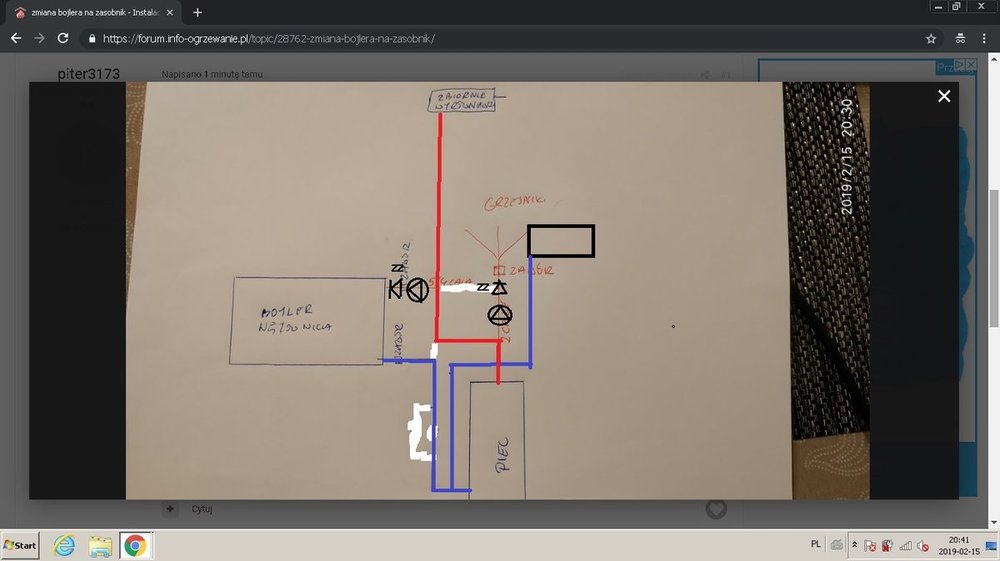

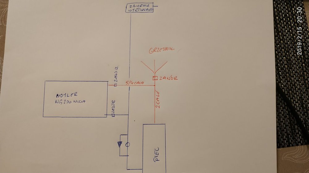

Witam posiadam starą instalację z grubymi rurami, mam tera podłączony do instalacji bojler 140 l poziomy chcę go zlikwidować i podłączyć zasobnik 300 l dwu płaszczowy pionowy proszę mi podpowiedzieć czy mam wstawiać osobną pompę i jakieś zawory zwrotne itp
Naczynie wyrównawcze musi być podłączone do zasilania kotła.+ ewentualnie 3cia pompa do ochrony powrotu(brak na schemacie)
Edytowane przez zaworek
pompa musi być na powrocie bo nie ma miejsca na nią na zasilaniu,piony z ciepłej wody są wyprowadzone na strych i założone odpowietrzniki.Zbiornik wyrównawczy na zimnej bo w lato zamykam zawór nad piecem i grzeje się tylko bojler.

zastępuje bojler z wężownicą wymiennikiem 300 litrów dwupłaszczowym chodzi mi o to czy w obecnej instalacji wymienionej wyżej mam zastosować dodatkową pompę na wymiennik czy nie,bo w lato kiedy zamykam zawor nad piecem to pompa podaje ciepłą wodę tylko na wymiennik ale w zimie na grzejniki i wymiennik,czy w zimie będzie to działać prawidłowo
Wydaje mi sie ze bedziesz mial duze spatki temperatur, jezeli jedna pompą chcesz to obsługiwać. Ja mam na oddzielnym obiegu CWU, a przed zalozeniem wymiennika na CO pompa od CWU robila za ochrone powrotu na kocioł i zdawalo to super egzamin, jednak jak wspomnialem obieg ten byl niezalezny od CO...
czyli wstawiam pompę na odejściu na wymiennikna ciepłej wodzie a stara zostaje i w lato i zimie pracują dwie,czy omijam powrotem z wymiennika pompę powrotu na piecu i wtedy pracuje w lato tylko ta z wymiennika

Skoro autor myśli o jednej pompie, to proponuję taki prosty układ:
Regulacja temperatury CWU albo jak na szkicu zaworem  3D z czujnikiem w bojlerze lub na powrocie ( jeśli ma być ochrona powrotu), albo w miejscu 3 D dać trójnik a regulację CWU zapewni zawór z głowicą i kapilarą z czujnikiem lub siłownikiem termoelektrycznym.
Lub jeszcze prościej stosując zawór termostatyczny z kapilarą na zasilaniu wężownicy. Wystarczy pół cala. Nie trzeba wtedy zaworu 3D siłownika i sterownika do tego.
