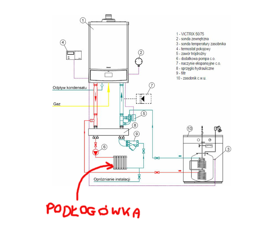

Boję się, że pompa wbudowana w wolfie, nie obsłuży bez automatyki takiej ilości pętli + zasobnika, dlatego zastanawiam się nad jakimś wsparciem. Znalazłem schemat obrazujący moją sytuację (w załączeniu).
Załóżmy, że z kotła wyjdzie na zasilaniu 60 st c, to pójdzie trójnikiem na zasobnik oraz na sprzęgło. Pytanie, czy po sprzęgle powinien znaleźć się jeszcze jakiś dodatkowy mieszacz, który obniżyłby temp z 60 st C, które otrzyma sprzęgło z pieca do 30 st C, które chciałbym uzyskać w podłogówce (30 podałem jako przykład, może być więcej lub mniej). A więc kwestia sterowania tą temperaturą która będzie zasilała ogrzewanie podłogowe (z termostatu). W jaki sposób można uzyskać efekt o którym pisze? Czy sprzęgło samo będzie w stanie wyregulować temperaturę (z wykorzystaniem pompy do ogrzewania podłogowego)?

Schemat dla 2 obiegów masz poniżej

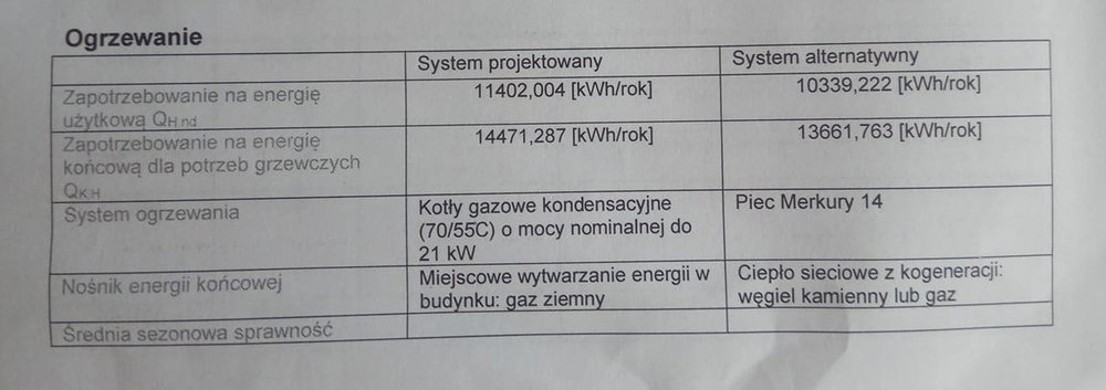

Czy z tej tabeli jest możliwe aby to odczytać? Tabela pochodzi z mojego projektu.
Niestety z tych danych się tego nie odczyta - szukaj - moc potrzebna do ogrzania lub suma strat cieplnych - wynik będzie w kW

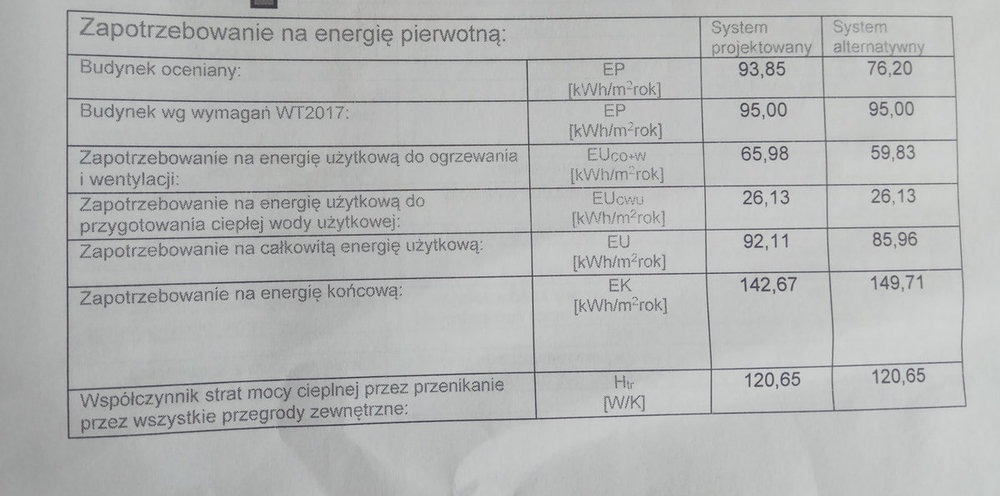

Mam jeszcze coś takiego jak poniżej, tutaj chyba jest to lepiej widoczne.
Tu masz tylko dobrany z grubsza kocioł ale nie ma podanej mocy grzejnej w kW.
Zgoda, kocioł może być 20kW ale ile potrzebuje budynek tego nie wiemy, ja podejrzewam że nie więcej niż 10kW, ale jak już masz tyle obliczeń to może tam to jest podane.

Jak masz projekt ogrzewania to można zobaczyć z niego czy jest potrzebna dodatkowa pompa i inne drobiazgi.
Wg mnie to sam kocioł powinien to pociągnąć bez innych dodatków.
Czyli warto to tak zrobić aby nie było ich potrzeba - odpowiedni projekt OP + reszta instalacji musi być zaprojektowana pod ten kocioł.
Jak masz taki projekt to sprawdź w nim potrzebne ciśnienie dyspozycyjne  i porównaj wydatkiem pompy w kotle przy tym ciśnieniu.
Jak nie masz to trzeba go wykonać , gdyby było potrzeba pomocy to pisz na priv.
