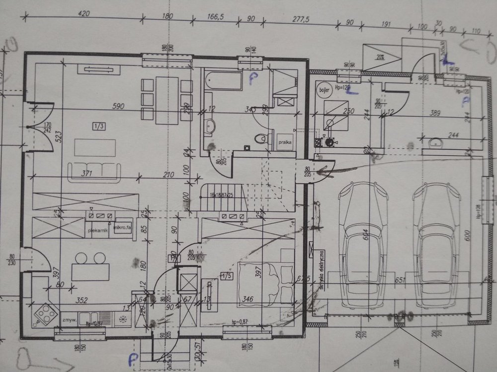

Witam,
Mam dom z poddaszem użytkowym, planuję wszędzie podłogówkę, dodatkowo drabinki w łazienkach i grzejnik w garażu zasilany z podłogówki (albo zamienię na podłogówkę). Powierzchnia do ogrzania ok. 150m2 (dół 80, góra 70) i 50m2 garaż.
Będą dwa rozdzielacze po ok. 10 pętli piec gazowy to Buderus gb072-20.
Z tego co przeczytałem to mogę spróbować to pościć na jednej pompce z piece i tak zmierzam to zrobić na początek. W przypadku gdy to rozwiązanie się nie sprawdzi to będę musiał zastosować grupy pompowe (ale czy z mieszaczem i siłownikiem czy może z zaworem termostatycznym ) no i dodatkowo no właśnie rozdzielacz czy sprzęgło.
Na początek to zrób projekt OZC(chyba że dysponujesz danymi co do strat ciepła dla poszczególnych pomieszczeń) a później na jego podstawie projekt ogrzewania podłogowego.Dopiero dzięki niemu będzie można odpowiedzieć na pytanie czy wydoli pompa kotłowa,ale wątpię bo te kotły mają pompy o małej wydajności(gdyby Termet to ten mógłby dać radę)Sugeruje garaż również w podłogówce innymi słowy cały dom w OP Dodanie  drugiego obiegu grzejnikowego znacznie podroży inwestycję.Podłączanie grzejnika pod rozdzielacz podłogówki to błąd.
Deficyt mocy jaki zapewne pojawi się w łazience uzupełnij grzejnikami drabinkowymi elektrycznymi lub ogrzewaniem ściennym.
Jeżeli się okaże że pompa kotłowa nie wydoli to musi być sprzęgło + dodatkowa pompa(py) za sprzęgłem
grzejnik w garażu który będzie miał temp. z podłogówki niczego Ci nie ogrzeje, bo jego temp np.32st C jest niemal nieodczuwalna - ja tak podpiąłem drabinkę w łazience - bezpośrednio idzie woda z kotła (poza rozdzielaczami) i te 31-33st ledwo co ręcznik przez noc wysuszy :) na marginesie, dzisiaj założyłbym elektryczny.
Jeśli chcesz dogrzewać garaż to lepiej podłogówkę, aczkolwiek u mnie w tym roku jeszcze ani razu nie załączyła - mam włączony tryb antyzamarzaniowy czyli jeśli temp w garażu spadłby poniżej +5stC wóczas dopiero by się otworzyła pętla - nawet kiedy za oknem było w nocy z -8 to w garażu i tak na plusie 6-7st. Garaż mam oddzielony od powierzchni mieszkalnej styropianem grafitowym 10cm
Ja również garaż mam oddzielony od bryły ale mam jeszcze nad nim pomieszczenie mieszkalne. Dodatkowo z tego garażu mam przejście do warsztatu (taka przestrzeń wydzielona z garażu) i do kotłowni (tu już osobne pomieszczenie z drzwiami). Pomysł z grzejnikiem w garażu nasunął mi się tylko dlatego że, otwieranie drzwi garażowych szybki wychładza pomieszczenie, a grzejnik miał by to w miarę szybko dogrzać. Zresztą w garażu nie muszę mieć super ciepło, czy nawet w warsztacie, który mogę dogrzać jakąś farelką, bardziej myślałem o tym pomieszczeniu nad.

Jesli pompa w kotle nie wydoła to sprzęgło i za nim pompa, bez mieszaczy, grup pompowych itp.
A w przypadku gdy chciałbym mieć dwie strefy dół i poddasze to chyba już wtedy musiałbym dać dwie pompy, a czy mieszacze też?
Czytając podobne tematy niektórzy piszą o niedogrzanych lub przegrzanych pomieszczeniach danej strefy. Przy jednym termostacie umieszczają go albo na górze albo  na dole. Stąd zainteresowanie dwoma strefami.
Pisałeś o jednej pompie za sprzęgłem, kolega zaworek nawet o dwóch, czy do ich sterowania potrzebuje moduł MM100?

To co piszesz czyli że jedno z pomieszczeń jest dogrzane inne nie jest efektem układania podłogówki bez projektu. Gdyby instalacja była zrobiona "z głową" to nie potrzeba by było ratowania sytuacji strefami grzewczymi.
