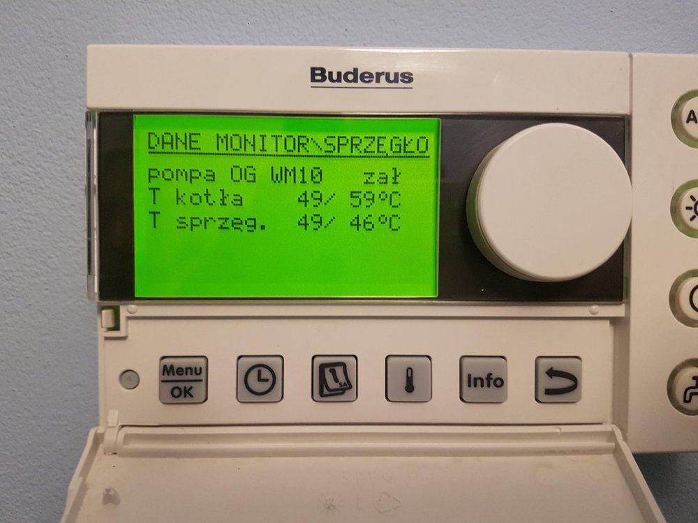

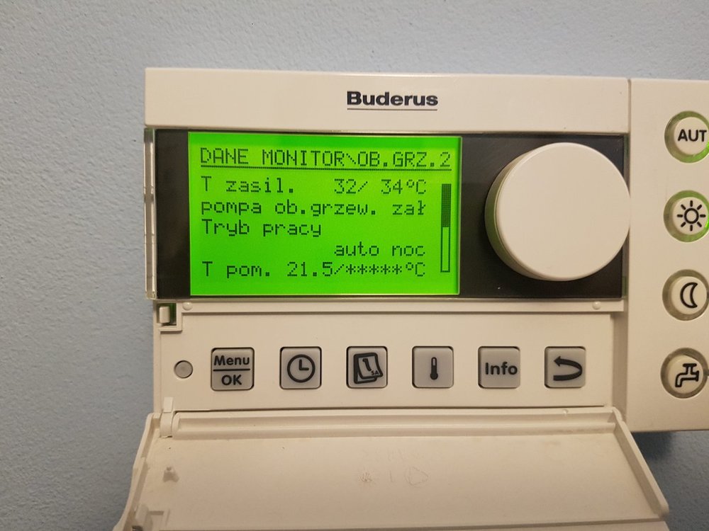

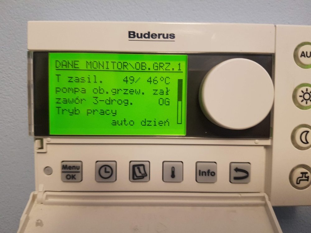

Mam Buderusa GB162 z dwoma obiegami grzewczymi (1- grzejniki sterowane przez temperaturę pomieszczenia RC35, 2- podłogówki z mieszaczem sterowane na podstawie czujnika zewnętrznego) + zasobnik na c.w.u. 160L. Ostatnio zauważyłem dużo wyższe zużycie gazu (przy temperaturze zewnętrznej ok. 0C) i zastanawiam się z czego to wynika.

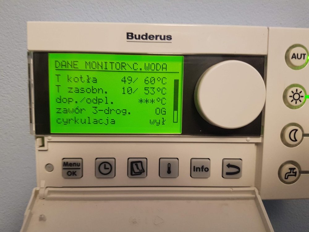

Załączam zdjęcia z menu diagnostycznego, zauważyłem że temperatura zasobnika jest zawsze 10C. Czy poprawnie interpretuję przedstawione informacje, że: obieg grzewczy 1 ma wystarczającą temperaturę (49/46), obieg grzewczy 2 jest blisko wystarczającej i prawdopodobnie zaraz mieszacz dociągnie do porządanych 34C (32/34), temperatura sprzęgła jest wyżej niż potrzeba (49/46)? Wynikałoby z tego, że obiegi grzewcze nie wymagają tak wysokiej temperatury i zostaje nam tylko c.w.u. Zważywszy, że T zasobn. cały czas jest 10C (a z kranów płynie normalna, ciepła woda) słusznie wnioskuję, że uszkodzony jest czujnik c.w.u.? Jeśli tak, to jaki to rodzaj czujnika? Można go jakoś sprawdzić multimetrem?

Teoretycznie tam jest NTC10k o odpowiedniej charakterystyce, wyłącz kocioł, wypnij wtyczkę czujnika , wyjmij czujnik z zasobnika i w temp pokojowej powinien mieć ok 10kom  rezystancji.
Jak coś źle to albo serwis albo kupić nowy , ale taki sam jak był i wpiąć zamiast niego.
Jak czujnik OK to sprawdzić styki w podłączeniu czujnika, jak ok to niestety sterownik
Ok, dzięki o taką odpowiedź mi chodziło. Zmierzyłem i faktycznie jest tyle ile przewiduje charakterystyka NTC 10- coś ponad 3kΩ, czyli czujnik teoretycznie sprawny. Po odłączeniu, pomiarze i podłączeniu RC35 pokazał właściwą temperaturę c.w.u. co jak sądzę może świadczyć albo o złym połączeniu w okolicach czujnika albo po prostu o tym, że się on psuje. Poczekam na kolejny błędny odczyt i spróbuję poruszać kablami.

Czujnik jest dobry, problem dużego zużycia leży gdzieś indziej.

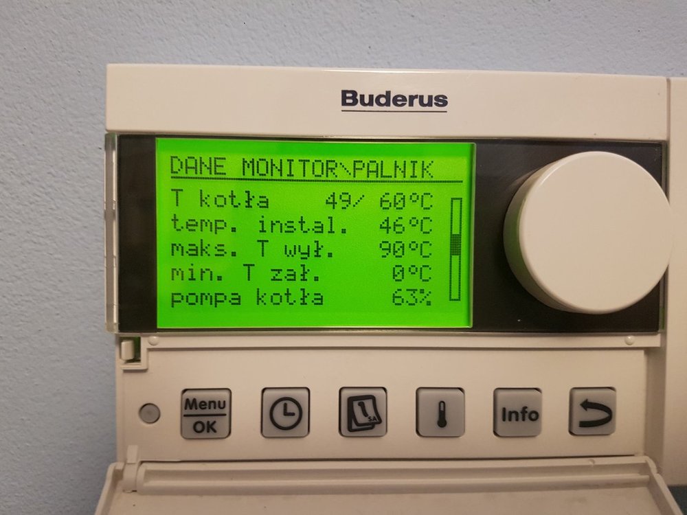

Nie byłem pewien czy właściwie interpretuję odczyty ze sterownika, gdyż dawno tego nie robiłem i niestety pomyliłem kolejność- najpierw jest wartość zadana, później rzeczywista- a nie odwrotnie, jak przyjąłem w swojej tezie (widać o co chodzi porównując ze zdjęciami to co napisałem w pierwszym poście).
Odczytując poprawnie wartości podejrzewam, że problem leży w obiegu grzewczym 1, gdyż jako jedyny nie ma jeszcze osiągniętej wartości zadanej. Obieg grzewczy 1 to grzejniki sterowne temperaturą pomieszczenia z RC35 (ustawioną na 22C). W czasie robienia zdjęć temperatura była na pewno zbliżona do ww. 22C, więc wydaje mi się, że nie było potrzeby aż tak (do 60C przy aktualnych 46C i zadanych 49C) rozgrzewać pieca.
Przełączam aktualnie  sterownie OG1 na temperaturą zewnętrzną z uwzględnieniem wpływu pomieszczenia (0K przegrzewa o jakieś 1,5C, testuję jaki wpływ ustalić jako właściwy).
