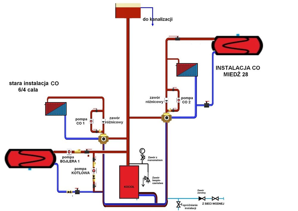

Witam jak w temacie szukam sterownika który sterował by
1- kotłem 24 kW górnego spalania z wentylatorem ,brak czujki kominowej ,
2- dwoma pompami CO – zwykla i elektroniczna ,
3- dwoma zaworami 4D na grzejniki ( ciągła praca pomp ,
4- pompą kotłową ,
5- dwoma pompami CWU ,
Posiadał proste menu użytkownika – dla starszych użytkowników
(wyłącz - dołóż opał - włącz ) , z możliwością podpięcia dodatkowych najlepiej dwóch sterowników pokojowych z podglądem stanu  kotła w domu ,kocioł w piwnicy , dwa piętra nad mieszkaniem , z góry dziękuje

Ja kupiłem na allegro model IE 72v1 w komplecie nie masz czujnika spalin ale potrzebny on nie jest
Sprawdż  TEN sterownik - 4 pompy i mieszacz. Do tego Pilot R lub G.
Dzięki gmaj22 to coś co poszukuje ,tylko jeszcze coś muszę pomyśleć do pompy kotłowej i drugiego mieszacza
Pompę kotłową możesz włączyć bezpośrednio do gniazdka 220V. po co się pakować w koszty ona i tak musi być ciągle włączona
Do drugiego mieszacza jest dodatkowy moduł, zsynchronizowany ze sterownikiem.
pompa kotłowa będzie działać jak powrót będzie poniżej 55 * c bo nie potrzeba mi 65*C-70*C JAK ZASILANIE
dzięki gmaj22 szkoda że instrukcja nic o tym nie pisze , albo coś przegapiłem
