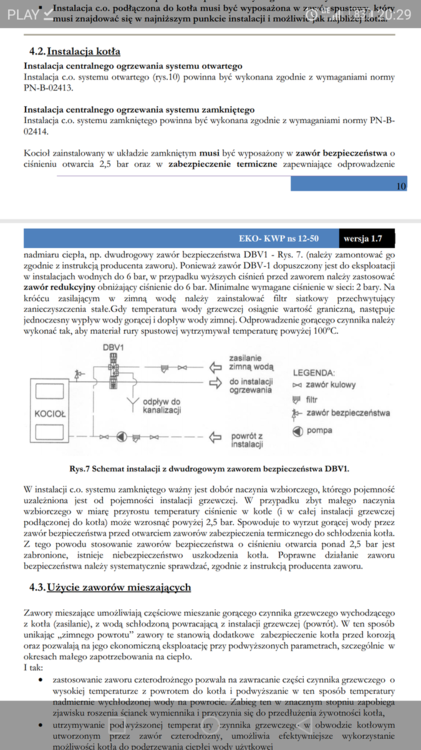

Do rzeczy, na jednym wyjściu z pieca mam podłączyć obejście pompy, zawór bezpieczeństwa ( układ zamknięty) zawór dbv, 3d w celu zabezpieczenia powrotu.
Możecie podpowiedzieć jak to poskręcać żeby było fachowo i przede wszystkim zgodnie ze sztuką? Mile widziane wasze szkice. Nie chcę zapraszać kolejnego" fachowca" bo dalej nie będę mieć pewności że to wszystko zgodnie ze sztuką

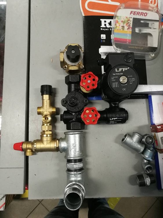

Korzystając z uprzejmości sprzedawcy skleciłem takie coś . Ma to prawo poprawnie działać ? Jestem ograniczony miejscem, a taki zestaw pasuje mi na styk. ed29a71d2a447f10d02ae0617ce70e81.jpg
Wysłane z mojego EVA-L09 przy użyciu Tapatalka
Zasadniczo jest OK. Choć lepiej byłoby, gdyby zawór bezpieczeństwa został wkręcony bezpośrednio w kocioł. Tu zamieniłbym miejscami zawór schładzający z zaworem bezpieczeństwa.
Na środku kotła nam odpowietrznik, mogę go zastąpić ZB , 2.5 będzie odpowiedni?  Co do zaworu schładzającego, mam obawy czy w razie "W" zadziała w takim miejscu. Może moja głowa wymyśli jeszcze jakiś inny układ.
Jaki ZB, to musisz wyczytać w DTR kotła.
Zawór schładzający zadziała, tylko musi być zanurzony w strudze wody zasilającej. Możesz go zamontować bezpośrednio w trójniku 1'x3/4"X1".
Niektóre kotły mają w górnej części  głęboką mufę 3/4" przeznaczoną dla DVB.
W trójnik redukcyjny go nie wkręcę bo opiera się o ściankę  brakuje dosłownie 2-3 obroty do pewnego mocowania. A z redukcja jest ciut wyżej. Więc układ zostanie jak jest, tylko muszę zerknąć w papiery jaki zalecają zawór.
Znalazłem ,2.5 bar.
