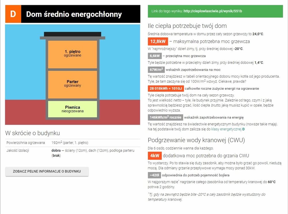

Mam zamiar zagospodarować piętro domu bo obecnie stoi w "stanie deweloperskim". Dom stare budownictwo z lat 60, prostokątny 12mx9m, 2,5m wysokości w pokojach, 3 ściany ocieplone styropianem grafitowym 12cm, 1 ściana szczytowa ocieplona styropianem 5cm białym,  piwnica nieogrzewana (obecnie stoi tam stary piec z nadmuchem i sterownikiem który ogrzewa tylko parter), dach prosty ocieplony styropapą 12cm i pod podwieszanym dachem będzie wełna, bojler 200L. Nowy piec będzie przeniesiony do budynka gospodarczego który znajduje się 15-20m od dom.
wg kalkulatora "ciepło właściwe" wyszło mi:
zapotrzebowanie na moc: 67W/m2
maksymalna potrzebna moc grzewcza: 12,8kw
przeciętna moc grzewcza: 6,6kw
całkowite roczne zużycie energii na ogrzewanie: 28 018kWh = 101GJ
rocznie wskaźnik zapotrzebowania na energię: 146kWh/m2
Instalator powiedział żeby szukać piec 24kw i to samo powiedzieli mi w sklepie.
wg mnie by wystarczył kociołek Defro Sigma 20kw. Czy posłuchać się instalatora i sprzedawcy i brać Defro Sigma 24kw
Jak myślicie?

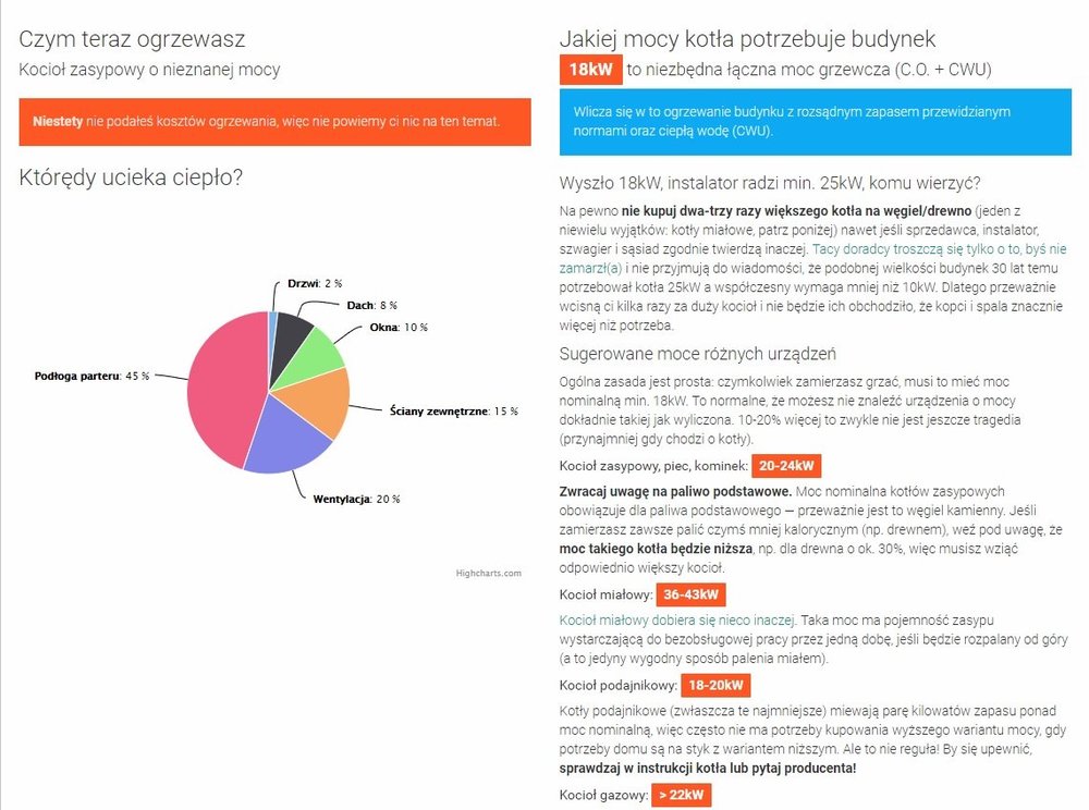

To jeszcze mniej niż myślałem. Załączam screeny z kalkulatora
Kwestia podstawowa jak będziesz palił jeżeli w okresie grzewczym cała dobę to spokojnie mniejsza moc jeżeli okresowo czyli kilka godzin dziennie to możesz większej mocy wtedy szybciej ogrzejesz dom i cwu.
Druga sprawa czym będziesz palił
Defro Komfort Eko Duo Uni R 25 Kw
- owies - ekogroszek -
Będzie całą dobę palone ekogroszkiem.
