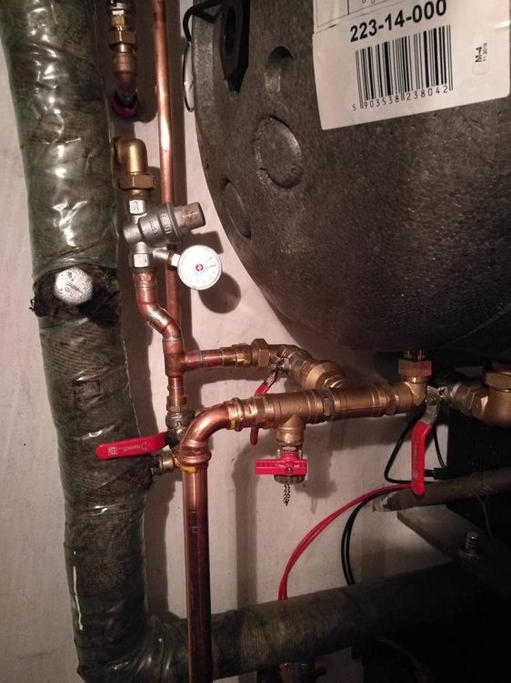

  • 2 miesiące temu...
Kupa czasu minęła od założenia wątku a dopiero teraz bojler został zmieniony. I zaobserwowałem mała zagadkę a może tak ma zwyczajnie być. Zasilanie bojlera zmodyfikowane jak w poscie #2. Bojler 140 , ciśnienie w instalacji za wodomierzem 4 bary, reduktor tylko na bojler ustawiony fabrycznie na 3 bary, ciśnienie w naczyniu 18l zredukowane do +-2.8 woda w baniaku ok 12 stopni.
Bojler w tej chwili wyłączony z grzania, zawory pozamykane. I teraz moje pytanie dlaczego grupa bezpieczeństwa okazuje niecałe 4 bary?? A po rozpaleniu w piecu reduktor wskazuje 4 bary... Dziwne bo zawory są pozamykane .
Ps. Zielone naczynko wyleciało, nie wnikamy dlaczego. Teraz jest klasyczna listwa z zb 6 bar 0200551da6583a8ff52f260f59fe920e.jpg&key=eec7afd47bd9033700d474ac3ce429d827441c725f93fda027421351725c81a8
