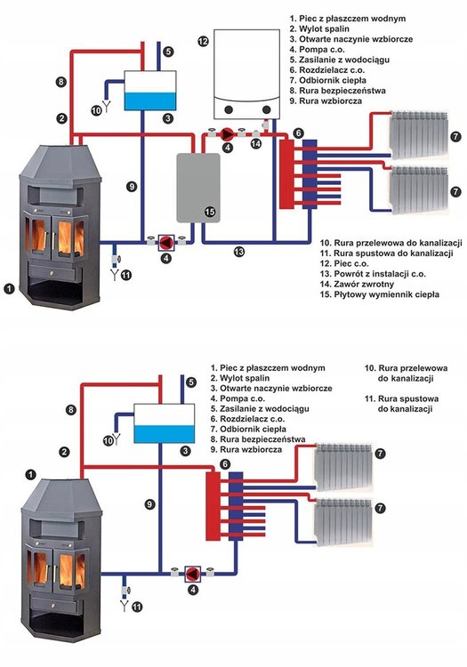

@sambor w podobnym wątku powiedziałes że schematy oba są błędne , mógłbyś mi podpowiedzieć co w tym drugim schemacie jest błednego ? tym bez wymiennika , schemat ten od dołu .
bo kalafiory już zakupiłem kozy przerabiać też nie będę ani zamawiał u tego fachmana tylko kupię gotową z płaszczem 5kw , i zanim skompletuję klamoty przydałby sie schemat taki zicher .
Tyle siedzisz na forum i nic się nie nauczyłeś.
Powinno być tak
Ponadto do przy kotłach o mocy mniejszej niż 25kW nie jest wymagana osobna rura wzbiorcza
Edytowane przez sambor
Dzięki ci , siedzę ale w instalacjach to ja tylko pomagałem mojemu fachmanowi a tą małą sam mam chęć popełnić ,  więc zlikwiduję to dolne tak i sprawa powinna zagrać , aż się palę do tej roboty bom ciekawy jak to zafunguje w zimnej chałupce (mieszkanku)
A jeszcze teraz zauważyłem że przeniosłeś pompkę na zasilanie .
Sambor a powiedz lub domaluj mi jeszcze zasilanie bojlera , czy wystarczy jak z tej tzw rozdzielacza podłączę ? pewnie tak ale jak byś to potwierdził byłbym pewniejszy .
Edytowane przez berthold61
No i super , teraz wydrukować i do roboty , dzięki
