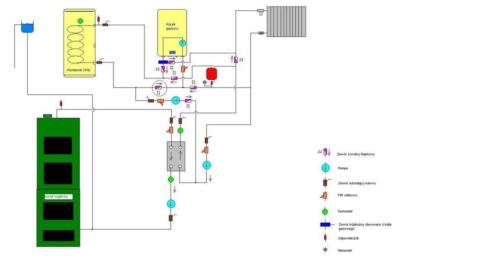

zuch80 Opublikowano 15 Lipca 2019 Autor #3 Opublikowano 15 Lipca 2019 Witam ponownie trochę czasu minęło a że przed każdą inwestycja lubię temat zgłębić bardziej trochę poczytałem i mam kilka pytań nie wiem dlaczego ale link do CW z poprzedniego postu nie do mojego wyliczenia podaje właściwy http://cieplowlasciwie.pl/wynik/4fu0 Teres dzięki za podpowiedź w sprawie doboru kotła wybór padnie na ten model :) co do sterownika dlaczego salus a nie dedykowany z Termeta? czy w tym Termet Gold jest możliwość sterowanie z neta? Sterownik ten Salus czy może jakiś dedykowany Termeta? jak już pisałem mam zamiar zostawić stary węglowy piec i teraz pytanie bo instalator proponuje oddzielić instalacje od siebie poprzez wymiennik na gazówce czytałem że to jednak zmniejszy sprawność kotła a to jak nie patrzeć dodatkowe zł na gazie, myślałem wymiennik dać na węglowy (sporadycznie będzie używany) a gazówkę puścić na starą instalację (wcześniej ją zamykając) czy dobrze kombinuje? czy przed uruchomieniem czyszczenie instalacji konieczne czy wystarczy przed kotłem gazowym dobry filtr odmulnikowy magnesowy? (jakiej firmy polecacie?) będę instalował nowy zbiornik CWU czy zastosować z jedną wężownica czy z dwoma jak podane linki i podpiąć weglowy do 2 w razie używania pieca węglowego? czy darować sobie i zbiornik z jedną wężownicą (https://www.poseidon-laziska.pl/galmet-26-2090-wymiennik-biwalentne-z-dwiema-wezownicami-spiralnymi-do-kolektorow-slonecznych-i-sieci-co-200-l-p8766 lub https://hydrotermo.pl/wymiennik-sww-300-l-z-2-wezownicami-spiralnymi-na-dole-pion.html) czy do tego zbiornika wystarczy piec termet gold 20 kW - według strony CW wychodzi ze potrzebuje zbiornik CWU 90l i "Jakiej mocy kotła potrzebuje budynek-14kW to niezbędna łączna moc grzewcza (C.O. + CWU)" na forum znalazłem schemat jak w załączniku czy to dobrze poukładane? jak mogę zasterować kotłem gazowym aby się wył/wł w przypadku palenia w piecu węglowym?
sambor Opublikowano 15 Lipca 2019 #4 Opublikowano 15 Lipca 2019 ten schemat jest zły Jak dwa źródła ciepła to zasobnik CW powinien mieć dwie wężownice.
zuch80 Opublikowano 15 Lipca 2019 Autor #5 Opublikowano 15 Lipca 2019 a co w nim źle jeśli mogę zapytać? No tak właśnie myślałem zbiornik CWU 2 wężownice - piec 20 kW uciągnie zbiornik 200l i grzanie domu nie będą za duże przerwy grzania domu?

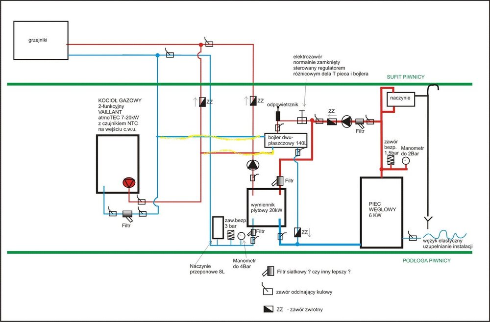

sambor Opublikowano 15 Lipca 2019 #6 Opublikowano 15 Lipca 2019 Jak nie zbyt dużych strat ciepła to kocioł 20kW bez problemu "pociągnie" zasobnik 200l, Natomiast ten schemat jest cały zły. Szukaj schematu z kotłem gazowym bez takich "bajerów" i dopiero do niego przez wymiennik dodaj drugi kocioł. Tu masz schemat prawidłowy, ale bojler jest tylko na 1 obieg grzewczy, przy dwóch wężownicach nie ma problemu z adaptacją tego schematu

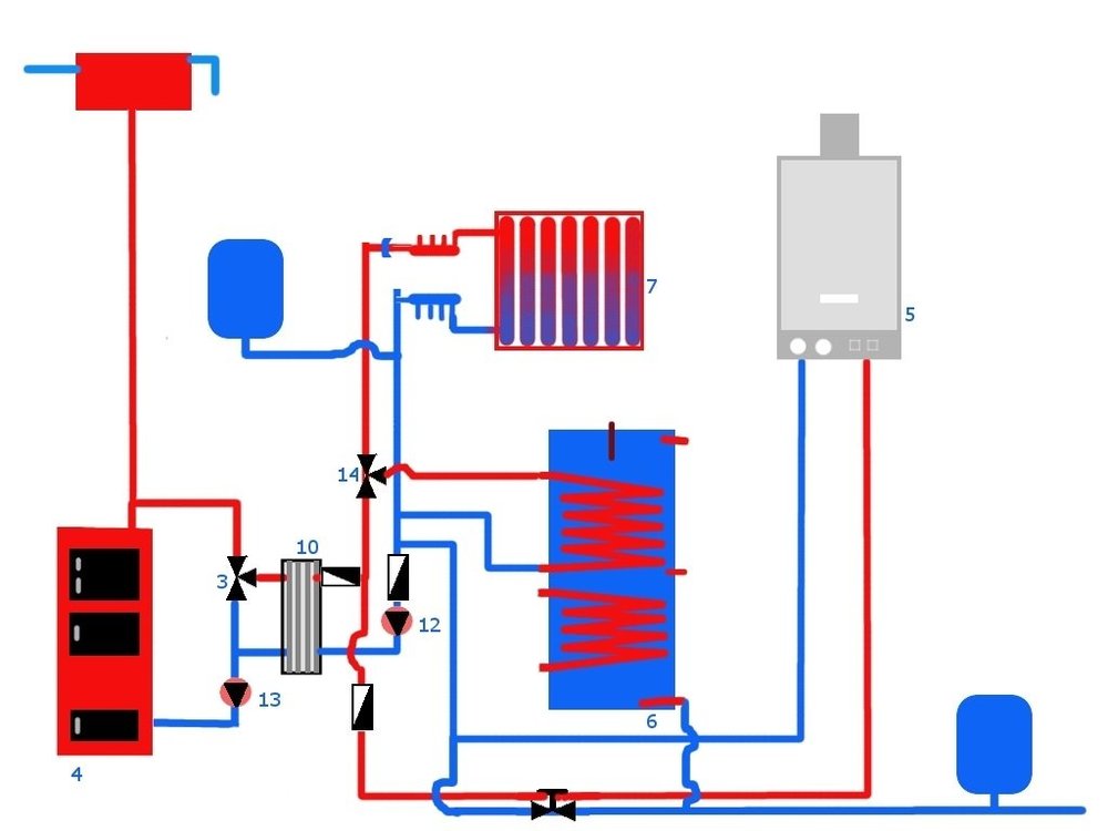

zuch80 Opublikowano 15 Lipca 2019 Autor #7 Opublikowano 15 Lipca 2019 W dniu 15.07.2019 o 09:24, sambor napisał(a): Jak nie zbyt dużych strat ciepła to kocioł 20kW bez problemu "pociągnie" zasobnik 200l, Natomiast ten schemat jest cały zły. Szukaj schematu z kotłem gazowym bez takich "bajerów" i dopiero do niego przez wymiennik dodaj drugi kocioł. Rozwiń a taki schemat ? czy dalej przebajerzony? czy w razie awarii zasilania piec CO "przepchnie" przez wymiennik na grawitacji ?
zuch80 Opublikowano 15 Lipca 2019 Autor #8 Opublikowano 15 Lipca 2019 ok teraz widzę ze dodałeś schemat - dzięki bardzo czyli tak jak rozrysowane plus zasilanie i powrót z zbiornika do kotla gazowego 1-f - na żółto czy w razie awarii zasilania piec CO pociagnie na grawitacji przez wymiennik? jakiej firmy wymienniki polecacie?
sambor Opublikowano 15 Lipca 2019 #9 Opublikowano 15 Lipca 2019 Kotły gazowe 1f mają wbudowany zaw 3-D przełączający na grzanie CW- czyli te żółte rury wprost do kotła gazowego, oczywiście kocioł jest -1F , a nie 2F tak jak na twoim rys. Pompa musi pchać wodę na wymiennik a nie ciągnąć przez niego - czyli dopiero ten ostatni rys jest prawidłowy Grawitacyjnie woda przez wymiennik na pewno nie pójdzie - są za duże opory przepływu. Naczynie przelewowe min 0,5m nad bojlerem. Po stronie kotła gazowego naczynie przeponowe , powinno być na powrocie przed kotłem gazowym, podobnie jak ZB- 2,5bar a nie 3 bary i ew manometr Potrzebne też jest miejsce napełnienia i spustu wody z inst za wymiennikiem.

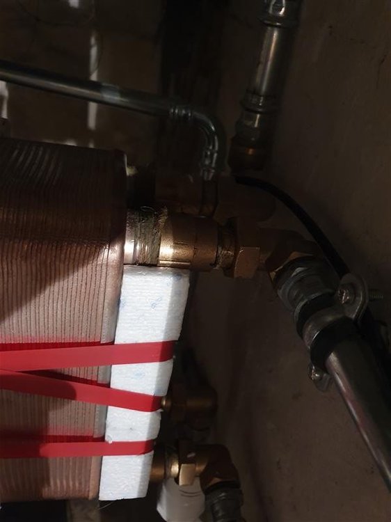

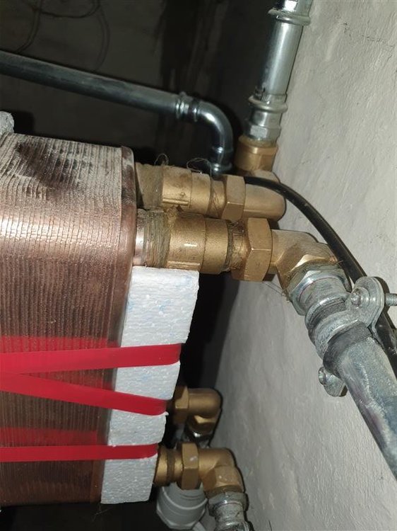

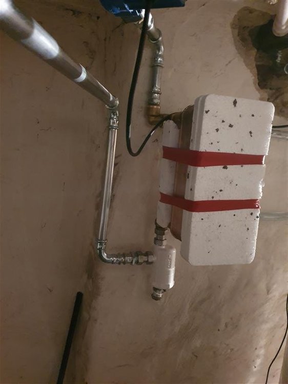

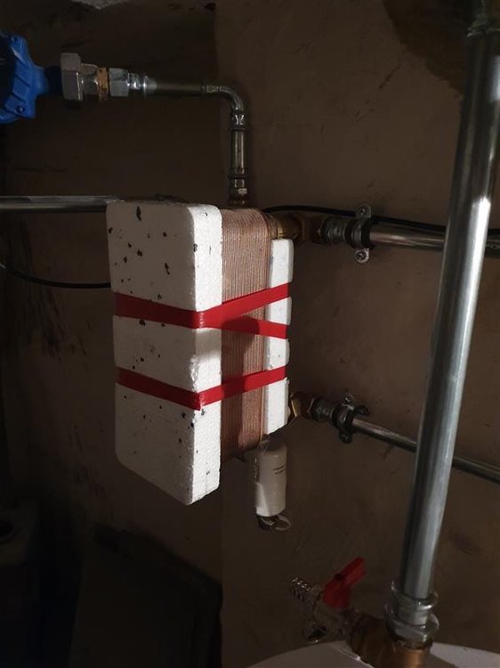

zuch80 Opublikowano 19 Listopada 2019 Autor #16 Opublikowano 19 Listopada 2019 ok instalacja podpięta moje pytanie czy wymiennik prawidłowo podpięty? kocioł termet gold plus 20 kw wymiennik SECESPOL LB31- 30 wymiennik podpięty pod kocioł gazowy czekam na obudowę izolacyjną
