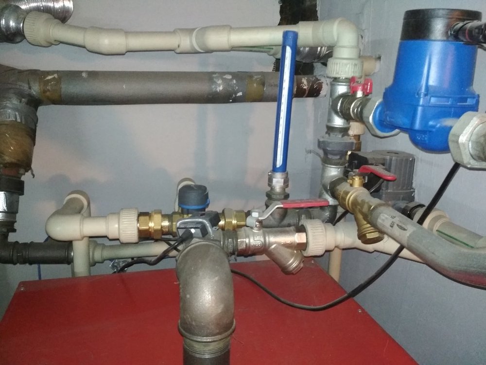

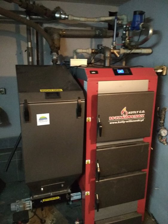

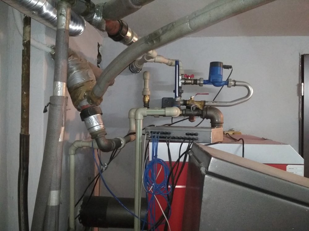

Witam serdecznie. Pisze odnośnie nowej instalacji .
Na przełomie wrzesień, październik została założona nowa instalacja. Podaję link do zdjęć.  https://drive.google.com/folderview?id=16Q0HAhCg5gk33A-nsuVhX6ukMKs1sWmH
Moje pytanie brzmi czy nowa instalacja jest prawidłowo założona? . Bo po telefonie do instalatora (który miał zakładać lecz niestety nie dał rady) i przedstawieniu mu zdjęć twierdzi ,że cała instalacja jest zła i do wycięcia . Proszę o opinie i porady. Dom posiada 3 kondygnacje na każdej dwa półpiętra. Strych surowy nieocieplony. Około 200m2 do ogrzania. Ściany budowane cegła wata cegła . Okna stare, wykonanie drewno podwójna szyba.

Jeżeli cała inst to to co pokazałeś na zdjęciach to faktycznie trzeba wyciąć, przynajmniej kotłownię,.
reszty nie ma , więc nie wiadomo.
Następne zdjęcia daj w formacie jpg w poście a nie w linku będzie większy odzew.
Witaj dzięki za poradę. Raczkuje w tym temacie więc pytam.  Zrobiłem jak poradziłeś. Pozdrawiam .

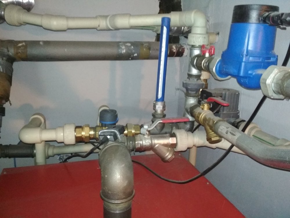

Nie robi instalacji przy piecu z rur pp!

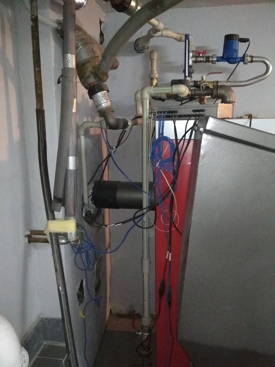

Nie wiem czy dobrze zdjęcia to oddają ale mam wrażenie że cały podajnik z retortą jest krzywo przykręcony
ee przepraszam co to jest?
i rury PP na początku?

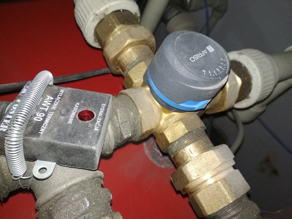

Do wycięcia i do zrobienia ze stali co najmniej i dobór średnic
Szkoda kotła witkowskiego na nim można naprawdę fajne i sprawne instalacje robić

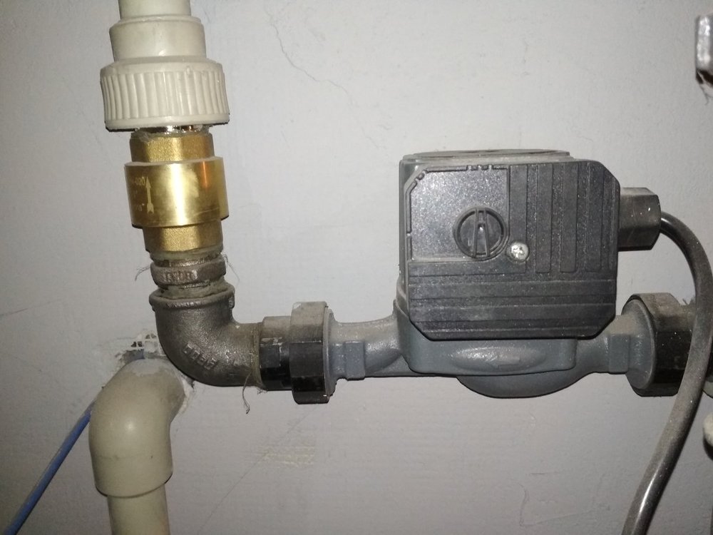

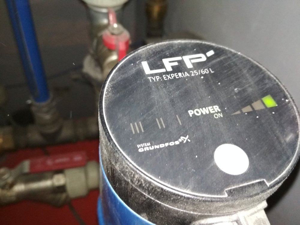

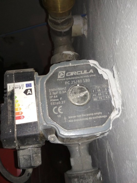

Osie wirników pomp powinny być poziomo; żeby wały spoczywały na panewkach.
poz Hermogenes
Minął ponad miesiąc od 10 stycznia, więc te wskazówki już mogą byc po fakcie, czyli po wycięciu kotłowni :)
Tu masz rację autor jednak nie napisał że nowa już bangla.
Pompy można przestawić nawet po takim czasie.
poz Hermogenes
Edytowane przez Hermogenes
Niebieską i Cirkulę obróci, ale Experię już nie. Z jednej strony przeszkadza kolano, z drugiej ściana.
