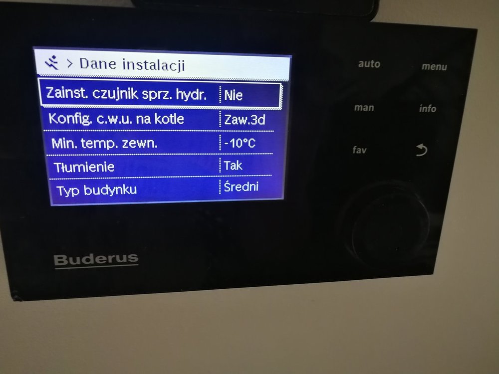

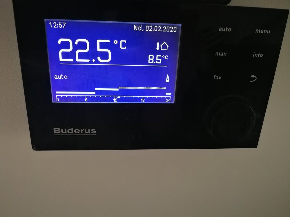

witam wszystkich
potrzebuje fachowej pomocy przy ustawieniu buderus gb062 + rc310 + sterowniki w pokojach TECH z listwą L8 wszystko w podłogówce + 2 grzejniki w łazienkach
nie moge ustawic w sterowniku pieca tak aby działał cały czas,  włącza na dosłownie minute z temperatura na 37 stopni i po chwili wyłącza jest tak w koło oczywiśie zawory w rozdzielaczu zamknięte tylko pełen przepływ na 2 grzejnikach łazienkowych, tak sie dzieje jak ustaiwe wegług temperatury zewnetrznej. sterowniki tech załozyłem dosłownie kilka dni temu i własnie nie moge z tym dojsc do ładu aby działało poprawnie.
jak było bez sterowników tech wszystkie zawory w rozdzielaczu na max i do tego reguacja pieca przez rc310 wegług temp. pomieszczenia to wszystko działało poprawnie tylko ze palił 10 m gazu na dobe przy temperaturze 22stopnie w domu powierzchnia 130m nowy budynek ocieplony styropianem 20cm
Cześć, jeżeli masz wszystkie zawory pozamykane to kocioł nie będzie chodził cały czas bo jest za mały odbiór ciepła. Jakiej mocy masz ten kocioł?
czesc kocioł 24kw wszystkie zawory w rozdzielaczu są pozamykane ale 2 grzejniki są bez pośrednio podłączone pod kocioł i ustawiony jest pełen przepływ
dzisiaj jeszcze ustawiłem w rc310 grzanie według temp. zewnętrznej jesli wszystkie zawory sie zamkną zostanie tylko przepływ na 2 grzejnikach to piec leci z temperaturą na 40,5 stopnia i taką utrzymuje dodam ze na piecu recznie ustawiłem 40stopni
czy nie powinno byc tak ze jesli osiągnie te 40 stopni to zmniejsza moc i temperatura spada ? ale palnik sie nie wyłącza
załaczam zdjecia

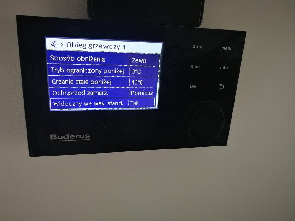

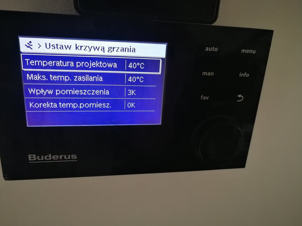

Na Rc310 ustaw stałą temperaturę przez całą dobę, bez żadnych obniżeń.
Parametr Wpływ pomieszczenia daj na Wyłączony. Min temp zewn - 15.
Nie ustawiaj temperatury na piecu, od tego masz RC310 żeby sterował temperaturą zasilania pogodowo. Temperatury w pomieszczeniach ustaw na sterownikach Tech. Masz sprzęgło i moduł MM100 do obiegu podłogówki?
 Prawdopodobnie piec chodzi już na minimalnych parametrach a i tak osiąga maksymalna temperaturę zasilania, dlatego wyłącza się, bo nie może już obniżyć mocy.
Moim zdaniem gdyby ten piec chodził na minimum przez całą dobę to i tak nie spowoduje to że oszczędzisz na gazie bo jest on za duży.
Czyli grzejniki masz na tym samym obiegu co podłoga.
Zostaw te 40 na piecu, ustaw sobie krzywą z punktem początkowym 25,końcowym 40. Na sterownikach pokojowych ustaw histereze 0,2 stopnia. Wpływ pomieszczenia wyłącz i obserwuj. Piec będzie ustalał temperaturę zasilania na podstawie temperatury zewnętrznej. W związku z tym że grzejniki masz na jednym obiegu z podlogowka to nie można podnieść temperatury zasilania, co mogłoby ograniczyć czeste uruchamianie palnika. Daj znać ile teraz masz startów na dobę.
teraz mam jakies 50 uruchomień palnika .

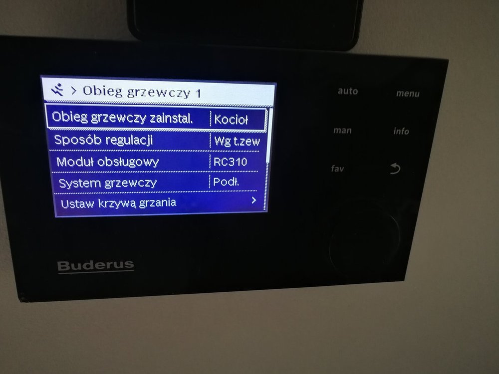

nie mogę znaleśc gdzie się zmienia ten punkt początkowy jak wejdę w krzywą to mam tylko temperaturę projektową  i temp. zasilania
Masz już punkt początkowy ustawiony na 25stC.
Jak bardzo chcesz nim manipulować, to musisz zmienić 'sposób regulacji' na 'temp. zewn. z punktem początkowym'.
