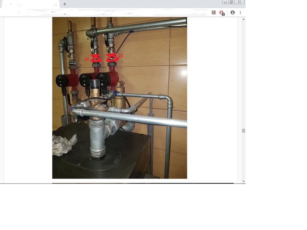

Zamontować zawory zwrotne w miejscach jak w załączniku.Jak nie będzie zaworu zwrotnego w obiegu CWU (za pompą na wężownicę bojlera)to będzie wychładzać wodę użytkową.Powinien być też zawór zwrotny przed pompą cyrkulacyjną (zał.#2) chyba że sama pompa ma wbudowany tego typu zawór bo niektóre mają.Nie zaznaczyłem jeszcze zaworu w obiegu podłogówki ale nie ma zdjęcia tego fragmentu instalacji na żadnej fotce(powrót z instalacji podłogowej do kotła.

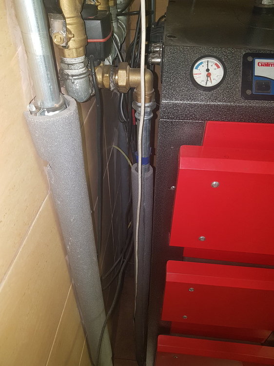

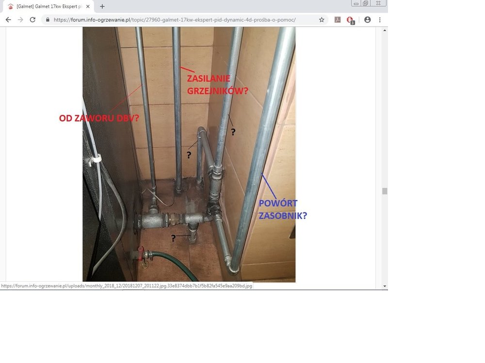

Musiałbyś opisać od czego idą poszczególne rury ze zdjęcia w załączniku.Jeszcze są rury na bocznej ścianie kotła,ciężko będzie się połapać jak nie widzę całości)Ogólnie powinieneś się trzymać schematu jak w zał.Zawór zwrotny do podłogówki w kółku na schemacie (zamontowany na "powrocie do powrotu" )
Staram się jak mogę aby wskazać ci lokalizację tego 3D dla OP)
Edytowane przez odpowietrznik

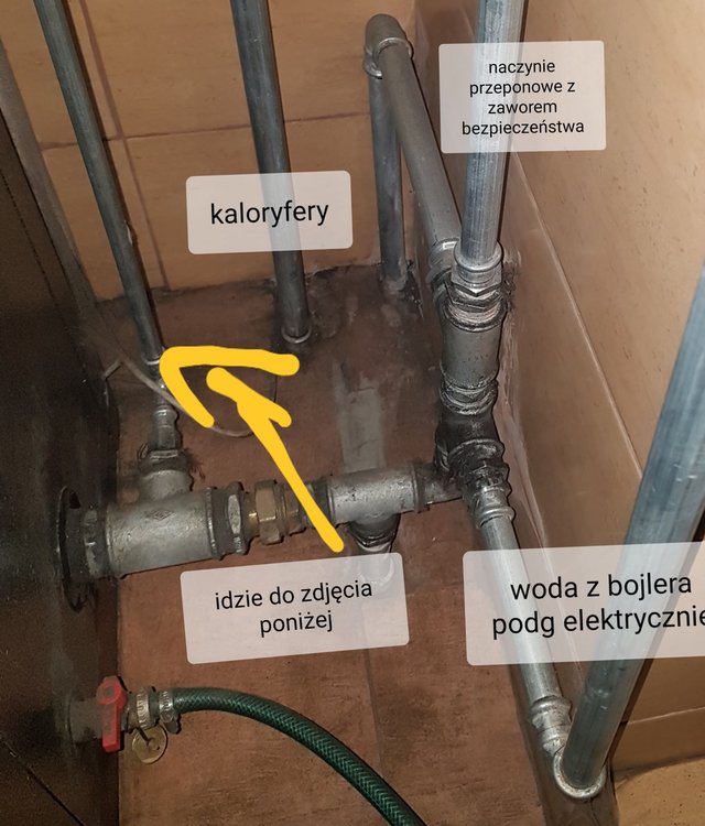

Niestety część rur, z boku kotła, jest niewidoczna.Jeszcze dwie rury są nierozszyfrowane) ta w rogu i ta krótka na trójniku przed kotłem co wychodzi z podłogi.Pewnie któraś z nich to powrót z grzejników

Zaznacz o które rury chodzi kolego a ja spr od czego są...
