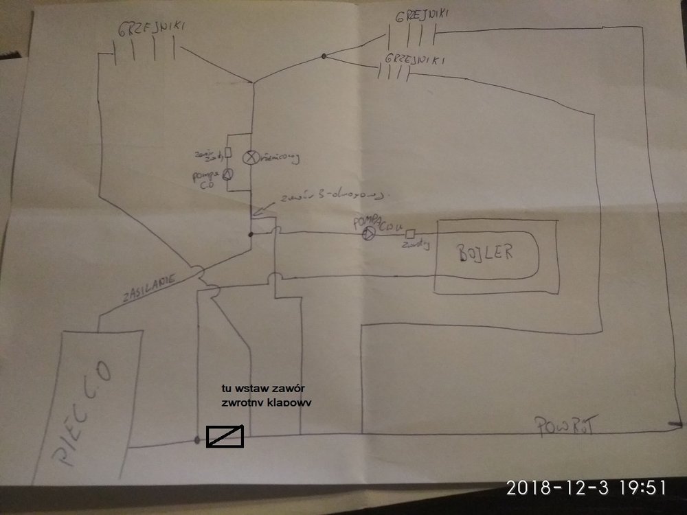

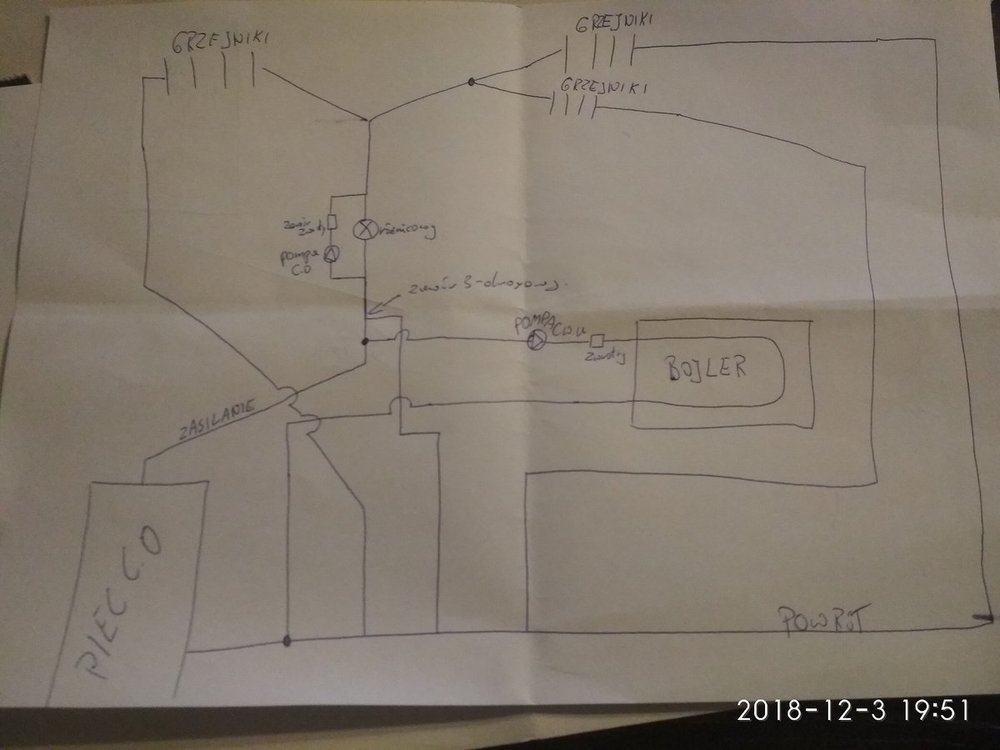

Witam mam wielki problem potrzebuje pomocy .PILNEJ POMOCY. w załączeniu zdjęcie podłączenia kotła...  Kocioł grzeje C.O prawidłowo, natomiast problem polega na tym że kocioł po przełączeniu się w tryb grzania C.W.U grzeje całe grzejniki - powrót z kotła przelatuje przez powroty grzejników i zamyka się obieg... Macie może jakieś rozwiązania na podłączenie instalacji??? może ktoś miał podobny problem?
wstaw ZZ w miejscu pokazanym na rysunku
GONZO 19 a czy ten zawór nie bedzie kolidował z zaworem 3 drogowym? a czy jak wstawię ten zawór klapowy czy mogę zrezygnować z zaworu zwrotnego przy pompie CO?

dlaczego niebezpieczny ?
nie będzie kolidował z 3D pod warunkiem, że wepniesz dokładnie jak na rysunku. Z tego przy pompie nie rezygnuj.
Niebezpieczny, bo brak naczynia wzbiorczego, ale ja zakładam, że reszta rzeczy jest, a Tobie chodzi tylko o ten kawałek instalacji co narysowałeś.
dzięki wielkie. dokładnie naczynie jest przelewowe którego nie narysowałem w takim razie w sobotę zabieram się za zmiany. dzikie jeszcze raz GONZO19 pozdrawiam
