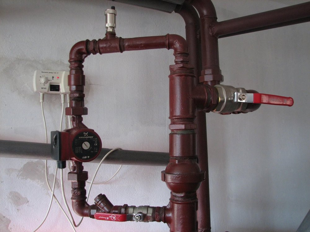

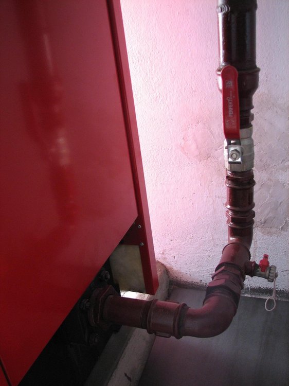

Zależy mi na tym, by instalacja pracowała z pomocą pompy i bez jej włączania (na grawitacji). Tak było przed podłączeniem nowego kotła. Teraz bez działania pompy kocioł uzyskuje wysoką temperaturę (grozi zagotowaniem wody). Nie wiem dlaczego instalator zredukował połączenie na powrocie. Z reguły nie wtrącam się w pracę fachowców...
A o jak duzej redukcji mowimy ? Bo jak masz 2" i zredukowal odcinek jednego metra na 1 1/2" to grawitacji ci to nie popsuje. Moze syfon gdzies zrobil? Daj zdjecie tego odcink. Kociol jest w piwnicy ? Masz piętro? Daj tez zdjęcie pompy moze nieasz zaworu różnicowego ?
Szczerze mowiac to powinno ci to ładnie grzac na grawitacji tam masz zwezenie chyba do 11/2 cala a to zadne przewezenie. Filtr przed pompa powinienes miec w dół ale to nie ma znaczenia dla dzialania grawitacji. Moze zawor różnicowy źle zalozony albo uszkodzony. Strzalka na nim powinna byc do gory i jak włączasz pompę to powinno byc w nim głośne stuknięcie. Zawor różnicowy to ta duża kula naprzeciw pompy c.o.
