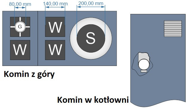

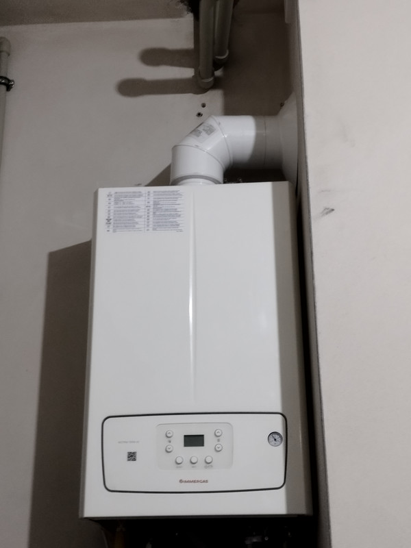

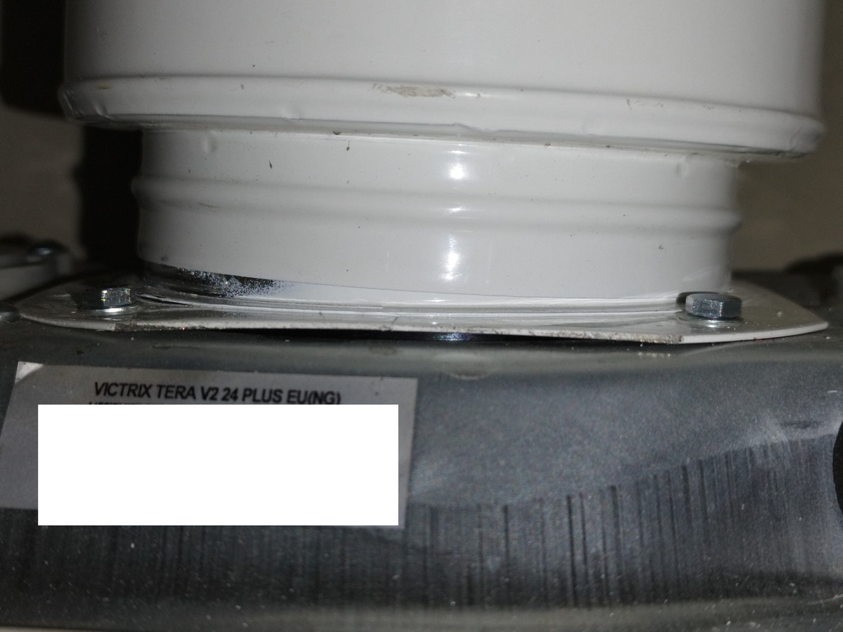

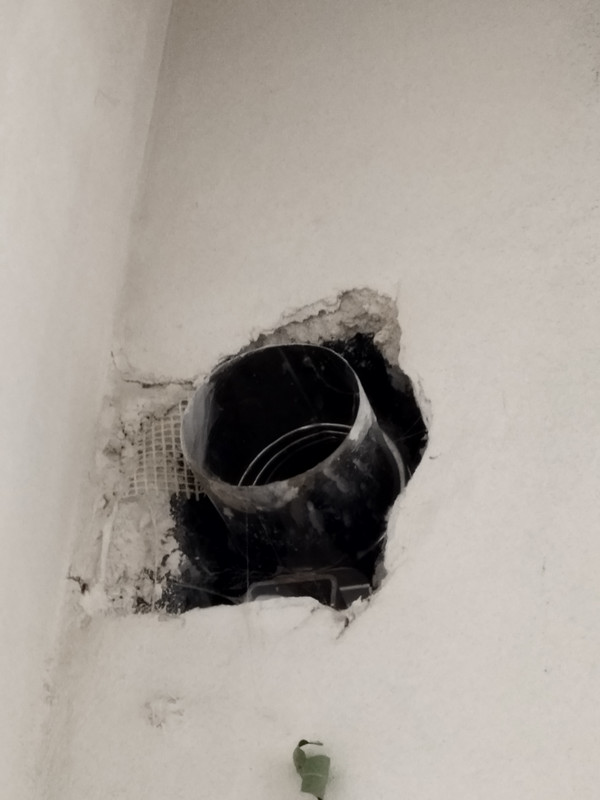

  1. Siemka. Właśnie podłączony został kocioł Immergas Victrix Tera plus v2 24. Piec został powieszony i zostały zrobione przewody od dołu pieca (zasilanie i powrót CO, zasilanie i powrót C.W.U, gaz itd). Do kotła mam wymurowany komin systemowy, z rurą nierdzewną fi80 wewnątrz pustaka kominowego (rura z "wąsami", w okół rury zostawione miejsce na powietrze do pieca - jak niżej) W- wentylacja S- komin dymny spalinowy G- komin gazowy (rura nierdzewna z wąsami) W kotłowni wygląda to tak, że w kominie jest wykuta dziura i wystaje kawałek rury z kolanka do sachtu. Zakupiłem do tego adapter do kotła Immergas i rurę 80/125 20cm oraz rozetę, aby podpiąć kocioł i tu pojawił się problem bo piec jest lekko o ok 1-2 cm za wysoko... Adapter wraz z rurą wychodzą wyżej niż szacht. W sklepie dowiedziałem się, że kolanko nie ma 90st tylko 87 i stąd może wynikać błąd w moich pomiarach co do wysokości powieszenia kotła. Mogę naciągnąć delikatnie kolano, aby siadło w szacht, ale spadku na kolanku nie będzie albo co gorsza będzie spadek w stronę komina. Czy spadek na tym kolanku jest wymagany skoro i tak nie mam dwupłaszczowej rury w kominie? Obawiam się czy uszczelka dobrze siądzie na kotle jak naciągnę kolanko. Ewentualnie jakieś inne pomysły?
