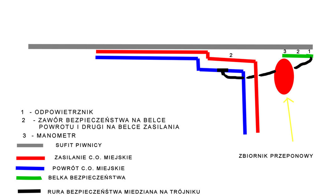

Jaką dać średnicę rury PEX od instalacji z powrotu o przekroju rury PP Stabi 32 mm do grupy bezpieczeństwa - gotowej belki bezpieczeństwa o gwincie wewnętrznym 3/4 cala (posiadająca odpowietrznik, zawór bezpieczeństwa, manometr i podłączony przez szybkozłącze zbiornik przeponowy) ?
Czy rura PEX 20 mm będzie odpowiednia ? Wtedy trójnikiem przez złączkę skręcaną PEX  3/4 na 20mm PEX podłączył bym ze strony powrotu instalacji i wejścia do belki.

PEX 20 ma średnicę wewnętrzna 16 mm i jest stanowczo za mały. Minimum Cu22, skoro belka jest 3/4"
Ok  rozumiem, a czy PEX 25 wchodziłby w takim razie w grę bo spełniałby wtedy chyba warunek grubość ścianki ma około 2,5 mm więc wychodziłoby 22,5 wewnętrzna średnica
I wtedy też podłączenie przez złączkę PEX 3/4 cala 25mm rura pex ?
Chcesz to rurą podłączać, czy rynną?? :))
PEX 25 - (2 x 2,5mm) = 20 mm :) Ale są jeszcze przewężenia na złączkach. A to niezgodne z normą. Poczytaj sobie, tam masz wszystko:

Panowie to ostatni raz do potwierdzenia po przeczytaniu normy i Waszych uwag czy takie rozwiązanie będzie zgodne z normą i Waszymi radami ?:
do trójnika  który jest w instalacji na powrocie na rurze PP 32mm i ma gwint wewnętrzny 3/4 cala podłączam rurę miedzianą 22mm za pomocą złączki miedzianej skręcanej Conex 22 3/4 cala gwint zewnętrzny spadkiem około 5 % od trójnika z instalacji i tak samo podłączam do grupy bezpieczeństwa - gotowej belki która też ma 3/4 cala ?
Czy mogę zastosować do tego rurę miedzianą miękką tak żeby uniknąć kolanek i innych kombinacji ?

Prowadzenie rury wzbiorczej ma umożliwić jej samoodpowietrzanie. Odpowietrznik jest na konsoli, więc rura bezpieczeństwa miedziana MUSI być prowadzona ze spadkiem OD konsoli  DO trójnika na instalacji.
Oczywiście zakładajac, że konsola jest powyżej trójnika.
Ok dziękuję za poprawienie, w załączeniu dodałem prosty schemat z opisem proszę o spojrzenie  na niego czy tak mogę postąpić , u mnie kawałek rury powrotu od węzła jest na wysokości 35 cm od sufitu a zasilania niecałe 25 cm od sufitu , czy mogę tak jak na tym schemacie podłączyć trójnik i dać rurę bezpieczeństwa miedzianą miękką na tych złączkach skręcanych conex z tym spadkiem o którym wspomniałeś (czyli od konsoli do trójnika instalacji) i później za tym trójnikiem przejść normalnie kolankiem  w górę tak żeby zbliżyć się z rurą jak najbardziej do sufitu tak żeby nie ciągnęło się to tak nisko w poprzek piwnicy ?
