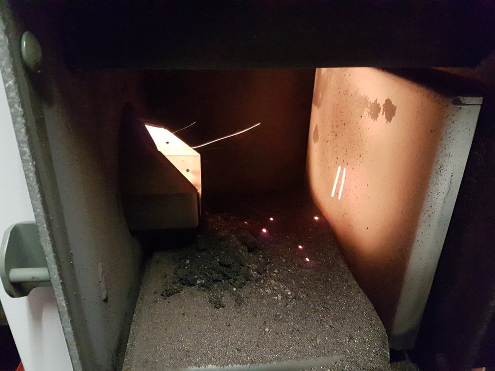

Mam od wczoraj zamontowany piec HEIZTECHNIKA HT DasPEll Luxgl ze sterownikiem HT-Tronic 900 Touch. Ma ktoś może doświadczenie z tym sprzętem wczoraj załadowane w zasobnik 100kg pelletu (dobrej jakości sprawdzony) a z tego co widzę to prawie 80kg już poszło po jednej dobie. Z tegp co mówił montażysta nie ma w tym sterowniku zbytnio dużo nastaw do regulacji. Pomocy bo w tym tempie nie przetrwam zimy.....
Piec 20 kW do ogrzania parter domu około 120m2 izolacja styropian 12 ka.

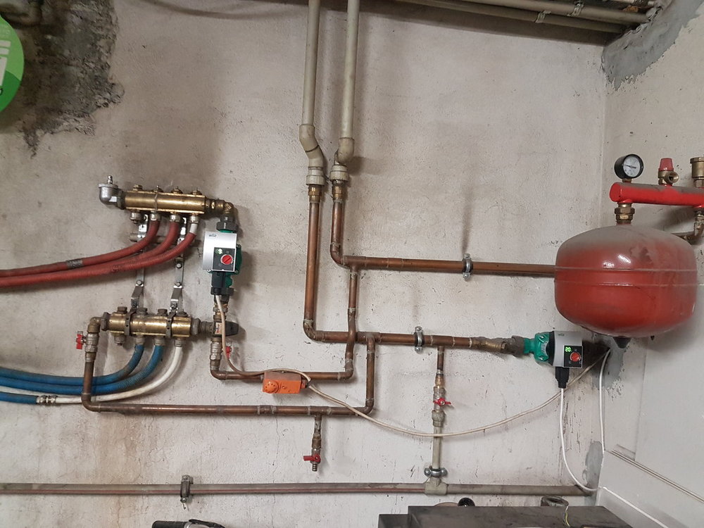

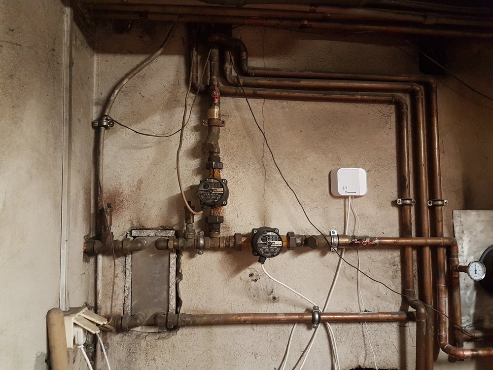

Instalacja w domu to 6 grzejników oraz podłogówka około 20m2. Instalacja w części kotła na układzie otwartym z kominkiem i zbiornikiem cwu wymiennik płytowy który ogrzewa część grzejnikowo/podłogową.

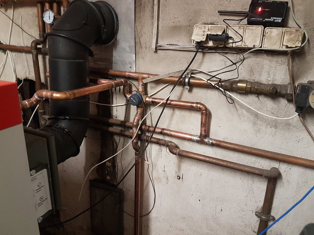

Zdjęcia w załączniku także pracującego palnika schemat postaram się rozrysować jutro
Masz zainstalowany zawór 4dro z silownikiem? Jakie masz opcje w swoim sterowniku? Posiadasz w swoim piecu ruszt awaryjny? Ten piec masz z dotacji czy na własną rękę. Spalanie zdecydowanie masz za duże. 15 kg. na dobę przy twoim domu to max.
Mam założony zawór 4ro drogowy bez siłownika, nie mam rusztu awaryjnego. Zgodnie z sugestiami z innego fora zmniejszyłem moc na 12kW teraz spala mi jakieś 25 kg na dobę (to i tak dużo z tego co pszesz że powinno być 15)ale mam wrażenie że robi mi trochę spieków na palniku.
Już abstrahując od tego że masz mieć siłownik i termostat pokojowy, to mam pytanie,  kto Ci poradził taką krowę do domku 120m2? Przecież ten kocioł moduluje od Twojego maksymalnego zapotrzebowania na ciepło.
