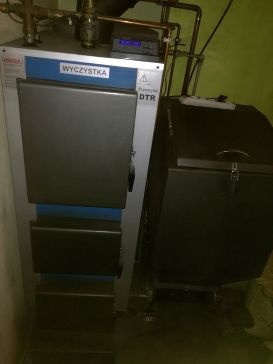

PIec na Ekogroszek  . Jak ustawić piec żeby było ok . mam problem z dużą ilością popiołu oraz z tym żeby piec sie nagrzewał na zadaną temperature .  . czas podawania 13 s , pauza 70 s. moc dmuchawy 55% ? Oraz dodam iż dom jest ocieplony a codziennie wybieram wiaderko popiołu oraz są spieki węgla , nie wiem jaka to kaloryczność jest , dodaje link do filmu z płomieniem.
steownik na piecu to Electronic SP-18

Nastawy niby OK ale za dużo powietrza. Zmniejsz tak aby nie robiły się spieki.
Ilość podawana zależy od tego co grzejesz czyli jak dużo...
 A popiół - w tym roku mam ten sam ból, po prostu taki węgiel... :(
Nie ma konkretnej recepty na nastawy. Niestety trudno wskazać nastawy. Metoda prób i błędów. Przy mocno spiekalnym węglu lepiej krótszy czas podawania, i krótsze przerwy. Częstsze ruchy ślimaka powodują zruszanie zładu na palniku. Ilość powietrza możliwie jak najmniejsza, ale za mało "wiatru" będzie kopcić, za dużo będą spieki. Pierwsze pytanie sterownik to dwustanowiec? Czy z modulacja mocy( z pidem)? Przy pierwszym podać nieco węgla na palnik i regulować powietrze aby płomień był spokojny,bez iskier ale nie kopcący. Potem ilość węgla przerwę na około 60 s, podawanie ustalić wedle potrzeby. Dużo zależy od przełożenia motoreduktora, samego ślimaka.
Zbyszko125. Właśnie podałeś receptę na ustawianie kotła. Kroczek po kroczku. Ja przerwę bym Wydłużył do 80sek , na początek . Wtedy skracać przerwę, ze stoperem w ręku. Łatwiej jest sterować i dojść do ładu . U mnie na standardowych nastawach jest 10sek/60sek.
Po walce i zestrojeniu 10sek/77sek. Węgiel dłużej leży , spokojnie się wypala i odgazowuje to co najwartościowsze. Powietrze to indywidualne ustawienia. Im mocniejszy wiatr tym większa strata kominowa. Jeden spala 30kg/24h drugi około 18kg, można ? Można. Można i mniej :)

A także od ziarnistości węgla. Parametry trzeba skorygować jak zmieniamy na inny typ węgla oraz inną ziarnistość .
