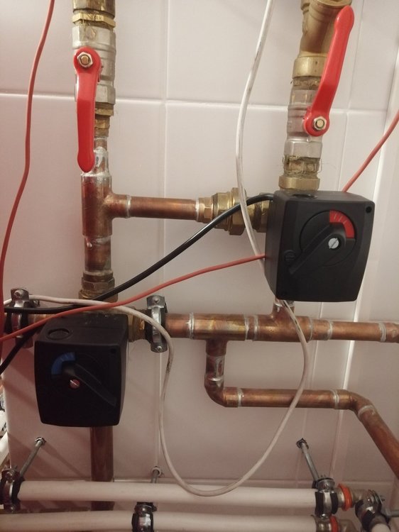

Witam jak grzeją kaloryfery to zawór mieszacza od podłogi  działa poprawnie a jak już zawór od mieszacza od grzejników się zamknie do juz nie grzeje podlogi na zdjęciu na dole mieszacza od kaloryferow a na górze od podlogi
Hej, nie jestem hydraulikiem, ale wydaje mi się, że zawór 3d nie powinien być za zaworem od grzejników. Wszystko zależy jak masz skonfigurowane sterownik. Nie wiem jak wygląda reszta instalacji, postaraj się opisać w/w zdjęcie (zasilanie z kotła, powrót)
Przykładowo, chcesz grzać grzejniki, zawór 4d otwiera się do pewnego stopnia i ciepła woda na wyjściu z 4D idzie do 3D od połogówki. Nie chcesz ogrzewać grzejników, to zawór 4D się przymyka i zawór 3D od podłogówki nie otrzymuje ciepłej wody z kotła by grzać dalej.
Zaznaczam jeszcze raz nie jestem fachowcem w tej dziedzinie, tylko to co zauważyłem na początek, to to że zawór 3d od połogówki powinien również mieć zasilanie z kotła niezależnie.
Takie rozwiązanie działałoby w miarę dobrze gdyby zawór 4D służył jako ochrona powrotu kotła, a nie jako mieszacz do instalacji grzejnikowej.
Na tym forum jest wielu naprawdę doświadczonych ludzi, może coś dopiszą od siebie :) Ja dopiero rozpoczynam moją przygodę z instalacjami CO :)
Edytowane przez tomek3216

Racja.
Jednak możesz Spokojnie zasilić 3D z za 4D.
Masz taki parametr jak minimalne otwarcie zaworu (tak myślę) wpisz 20-25% i wsio załatwione..
