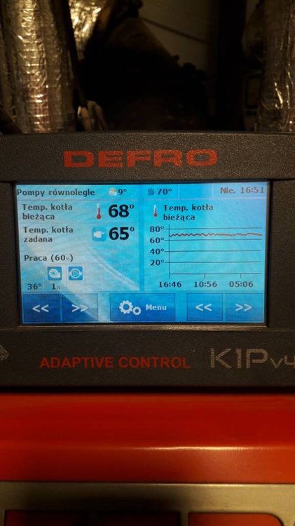

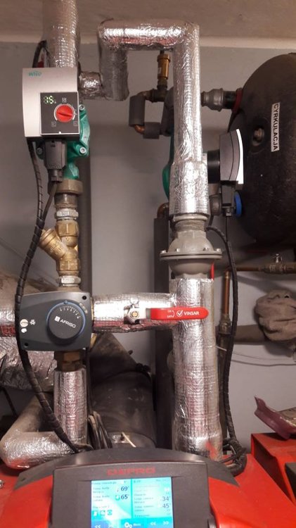

U mnie ustawienia słownika zaworu Afriso:
Czas otwarcia 120 sek.
Min.otw. 5%
Skok jednostkowy 5%
Kontrola temp. 25 sek.
I to wszystko z pogodówką bardzo ładnie działa. 7b10694dc3ac212bb8b0dfde83ae5f63.jpg623d49f1c4d8ae077c922489d1a14572.jpg

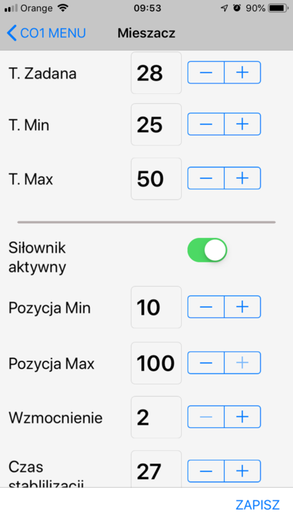

Sprawdza się...
Ale teraz mam czas kontroli co 60s
Skok 10%
Minimalne mam 2%
Nie wiem jak daleko masz czujnik od zaworu bo to jest istotne jeśli chodzi o czas stabilizacji zaworu.  Ja mam jakieś 40 cm i parametry takie jak na screenie.
