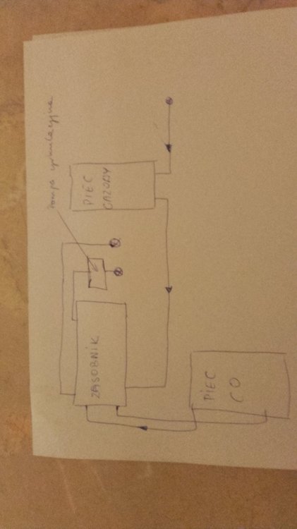

czy takie podlaczenie ma sens
Nie ma sensu. Wepnij kocioł gazowy na zaworze trójdrożnym przełączającym. Przy grzaniu przepływowym cyrkulacja odpada. Sygnał przełączenia powinien jednocześnie wyłączyć pompę cyrkulacyjną
Chodzi mi o to aby miec cyrkulacje i ciagle caly baniak cieplej wody ktorej temperature podtrzymuje piec "co".
przy zasobniku ogrzewanym z samego kotla zbyt dlugo czeka sie na dogrzanie calej objetosci wody
Z pieca gazowego woda ma juz okolo 45 stopni ktora napelnia CWU...a piec weglowy utrzymuje tylko ta temperature w zasobniku lub ewentualnie uzupelnia straty ciepla z cyrkulacji.
Tak mam podlaczone juz od 3 tygodni i doskonale dziala.
Hmmm... To podłączenie jest błędne i nielogiczne. Jak Ci w kotle zgaśnie, a boiler ostygnie, to po jakim czasie od otwarcia kranu dostaniesz tą wodę 45 st? Jak spuścisz prawie cały zasobnik?
I skoro działa doskonale, to po co to pytanie w temacie? Sensu nie ma, ale działa "doskonale". Nic tylko się cieszyć.
Osobiście wolałbym, aby kocioł gazowy załączał się tylko wtedy, gdy w kotle wygaśnie i ostygnie boiler. Oczywiście bez pośrednictwa boilera, a prosto na krany.
W kotle nie wygasnie bo jest z podajnikiem i tak podejrzewalem ze z punktu widzenia hydraulika to nie ma sensu..ale dziala wiec nie przerabiam dalej
